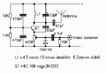

helló. Helyettesithető-e a 2n2222 egy BC 547-essel?

Hát... nemigazán. Mire kellene neked? A 2n2222 kapcsoló tranzisztor és 800mA-t bír ki, a bc547 az általános felhasználású, és csak 100mA-t bír ki.

Ide nem kell nagy telljesítményű tranzisztor, de mivel ez TV adó, ez a kapcsolás elég nagy frekvencián dolgozik, és nem mindegy, hogy milyen alkatrészeket teszel bele, a tranzisztor szinte össze paramétere fontos, hogy olyan legyen, amilyennel megtervezték a kapcsolást, sok esetben még az alkatrészek elhelyezése sem mindegy, megpróbálhatod a bc547, de nem biztos, hogy tökéletes lesz, de működni fog, csak nem úgy ahogy kéne, a normális működéshez az alkatrészlistából kell egyet választanod, vagy a 2n2222, vagy a bc108, amúgy meg nem olyan megfizethetetlenek ezek a tranzisztorok, még a 100Ft-ot sem éri el az áruk, szóval nem nagy költség.

Itt nem a megfizethetetlenségről van szó, hanem arrl, hogy most éppen ilyen nincs az I-SHOP-ban. De van 2N2222A. Az egy kicsit gyengébb. de az is jó bele nem?

De most vettem észre, hogy a bc108-nak majdnem ugyanolyan paraméterei, mint a bc547-nek, csak más tokban, szóval lehet, hogy jó lesz... sőt biztos, úgyhogy helyettesítheted.
(#) jdani válasza Vacok hozzászólására (») Márc 10, 2008 /
nem tudok bele keriteni sehonnan 4,7ľF-os bipoláris kondit. ezt hogy tudnám kiküszöbölni? esetleg egy kisebb értékű, vagy egy ELKO nem felelne meg oda?
(#) jdani válasza jdani hozzászólására (») Márc 10, 2008 /
4,7uF. elirtam. szóvan 4,7µF-os bipoláris kondi. Egyébként ha más is tudjaaválaszt akkor irhat. Ez pár hozzászólásom ellőtt töltöttem fel egy képet, és abba van az a kondi
(#) Vacok válasza jdani hozzászólására (») Márc 10, 2008 /
ELKO nem jó bele, oda bipoláris kell, de azt tudsz úgy csinálni, hogy két elkot összekötsz úgy, hogy két megegyező polaritást köss össze, az ábrázolt módon, és elméletileg egy bipoláris kondenzátort kapsz, de számolni kell azzal, hogy kondenzátorok soros kapcsolásánál lecsökken a kapacitás, a kapacitást a következő módon tudod kiszámolni: 1/Ce=1/C1+1/C2

Egy példa. 1/10µF + 1/10µF = 0,1 + 0,1 = 0,2uF. igy valahogy?
A Ce az az eredő kapacitás, és az egyenleted úgy helyes, hogy 1/10mikroF+1/10mikroF=1/Ce. 1-et el kell osztanod 0,2-vel, és a végeredmény 5, tehát, ha két azanos kapacitású kondenzátort sorosan összekötsz, akkor a kapacitás a felére csökken.

Szerintem igen, ha veszel egy 4,7µF 5%-os tűrésű kondenzátort, akkor az lehet akár 5µF is, szóval, ha beleteszel egy 5µF-os kondenzátort -az előző ábra alpján- működnie kéne.

mármint 2 10µF-os kondit gondoltál nem? mert annak az értéke 5uF

igen, 2db 10µF kondira gondoltam, azt összekötöd két azonos paolritásnál, és a szabad lábakat kötöd be az áramkörbe, és az nagyjából 5µF lesz.
