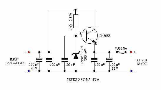

(#) (Felhasználó 16772) válasza Vacok hozzászólására (») Márc 10, 2008 /
Azért, mert nem működne jól a Stab. IC a kocsiban, ugyanis oda kellene.
(#) Vacok válasza (Felhasználó 16772) hozzászólására (») Márc 10, 2008 /
Ha ennyire ragaszkodsz ehhez a megoldáshoz- de nem értem kocsiban miért nem jó a stab. IC- akkor itt egy hassonló kapcsolás megadott értékekkel.
Nekem jó lenne a stab. IC-s megoldás, de úgy tudom, hogy ha nincs meg a stabilizált és a "nyers" feszültség között legalább 3-4 V különbség, akkor a stab. IC nem működik rendesen. A kocsiban, pedig nem nagyon van ilyen feszültség, alig éri el a 15V-ot is.
Nekem jó lenne a stab. IC-s változat is, de úgy tudom, hogy, a stab. IC nem működik rendesen, ha a stabilizált, és a "nyers" fesültség között, nincs legalább 3-4 V különbség. a kocsiban, pedig alig éri el a 15V-ot is (max. túltöltéskor).

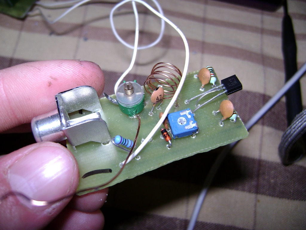

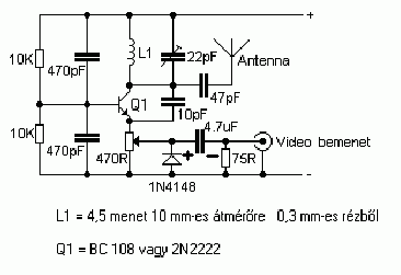

(#) jdani válasza Vacok hozzászólására (») Márc 10, 2008 /
Elkészitettem az adót, de valami nem jó vele. örülök neki, ha szines képet látok a TV-z de az is anyira szemcsés, hogy csak na. Olyan cégér képet sugároz! már vagy egy órája próbálom hangolni, de nem sikerül. mindig csak a csunya szemcsés kép, vagy még anyi se. mi lehet a gond?
(#) Vacok válasza jdani hozzászólására (») Márc 10, 2008 /
Nos... tehát, mivel ez a kapcsolás elég kis telljesítményű egy bizonyos távolson túl már csak egy kicsit, vagy egyáltalán nem sugározza a video jelet. Előszöris rakd bele valamilyen fémdobozba, ami leárnyékolja, mert elég érzékeny a zajokra, és sok zajt összeszed, ettől is lehet a szemcsés kép, ha így sem megy, akkor próbáld meg az összebarkácsolt kondenzátor helyett betenni egy elkot úgy, hogy a negatív pólusra jut a bemenő video jel. Amúgy a rossz működés oka lehet az is, amit már említettem, hogy sok esetben fontos az alkatrészek elhelyezése is az ilyen nagy frekvencián működő kapcsolásoknál.

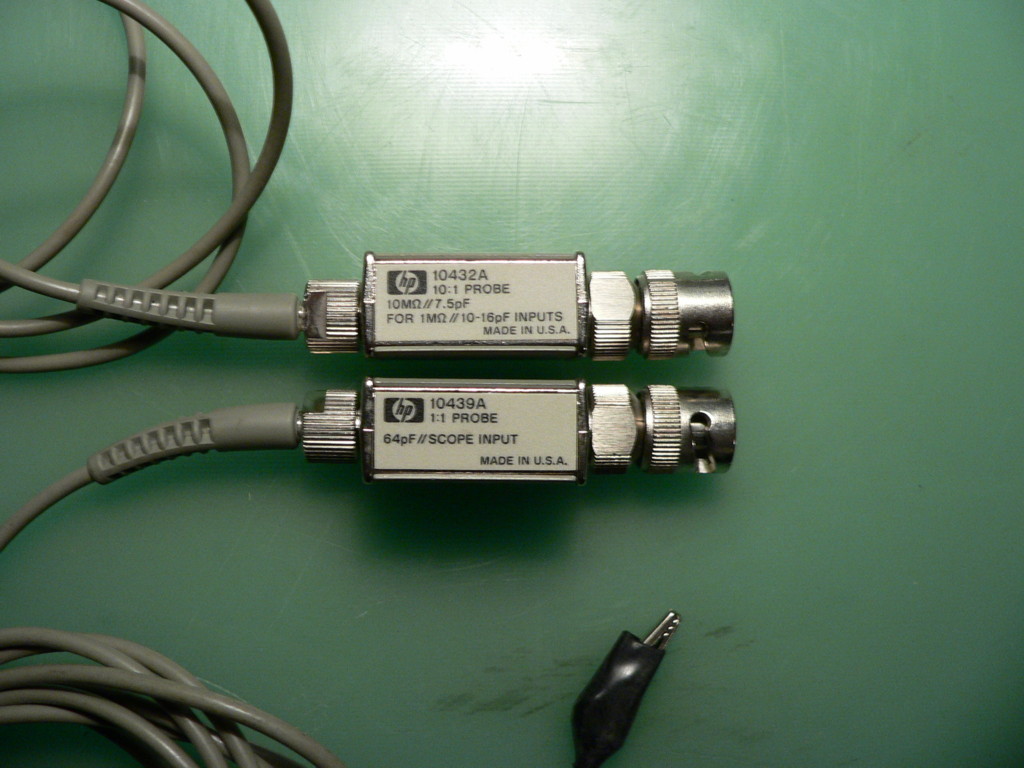

Üdvöset!
Mostanába készülök szkópot venni, illetve a szkóp "megvan" csak mérőfej kellene hozzá.
A kérdésem a következő:
A mérőfej egyik tulajdonsága, az osztás mit jelent?
Előre is köszönöm a türelmes és segítőkész fórumozótársak, remélhetőleg számomra is érthető válaszukat
Nekem igy néz ki. baj, hogy olyan helyen vana tekercs?ÉS akkora kondit hogy? de akkor már 4,7µF-os kondit rakjak bele nem?
(#) huba hozzászólása Márc 10, 2008 /
Azt hittem egy müveleti erősitő nem fog ki rajtam, hát tévedtem. Valaki elmagyarázná nekem mit csinálhatok az ofszettel. Tudom valamit tologatok de nem vagyok tisztában vele. pl a TL071 1-es és 5-ös lábai. Ha ezekre a lábakra nincs rákötve semmi akkor kb -5V ot mérek rajtuk. A rajz szerint asszimetrikus tápot kell kapjon az ic. -5V +12V valószinüleg az asszimetrikus erősités miatt. Eddig nem volt baj a kapcsolással csak egy 709-est ekartam helyettesiteni TL071-el és beletörött a bicskám. A poti hatására nem történik semmi. A fesz osztó elég nagy értékü ellenállásokbol van felépitve, és alig változik az offszerfeszültség. Ha kell mellékelem az eredeti rajzot.
(#) kaqkk válasza feki00 hozzászólására (») Márc 10, 2008 /
Az osztás azt jelenti amit matek órán tanultál.
Ha tizes osztású a mérőfej tized része a mért
(a kijövő) jel a bemenő jelnek .
Tehát : 10 volt-os jelre 1 voltos kitérést mutat a szkóp ha tizes osztású a mérőfej .
(#) feki00 válasza kaqkk hozzászólására (») Márc 10, 2008 /
Köszönöm szépen a segítséget!!!

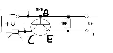

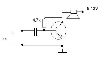

(#) Hroot hozzászólása Márc 11, 2008 /
szerintetek ez a végfok működne?
(#) sprofan válasza Hroot hozzászólására (») Márc 11, 2008 /
nem, mivel a tápfesz alapból rákötöd a hangfalra, de vannak még ott egyéb hibák is...
De mondjuk így már működhet....
(#) sprofan válasza sprofan hozzászólására (») Márc 11, 2008 /
Ja, és a hangszóró min. 8ohm és a tranyó npn legyen.
A kondi meg pl. 22uf
(#) Hroot válasza sprofan hozzászólására (») Márc 11, 2008 /

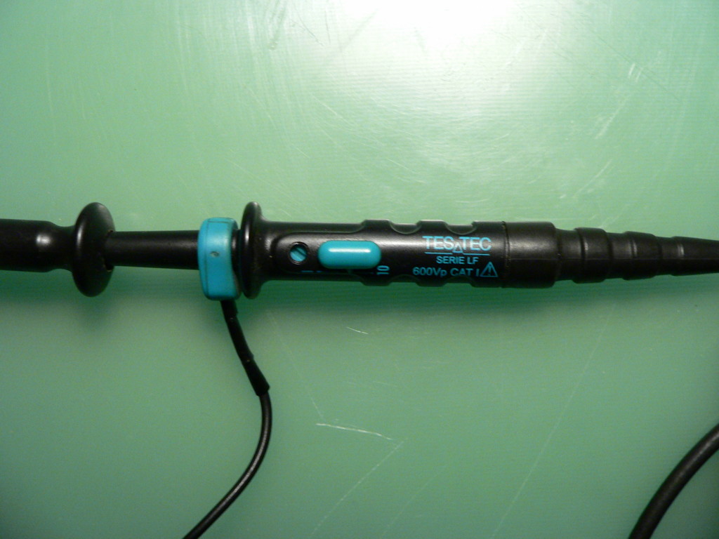

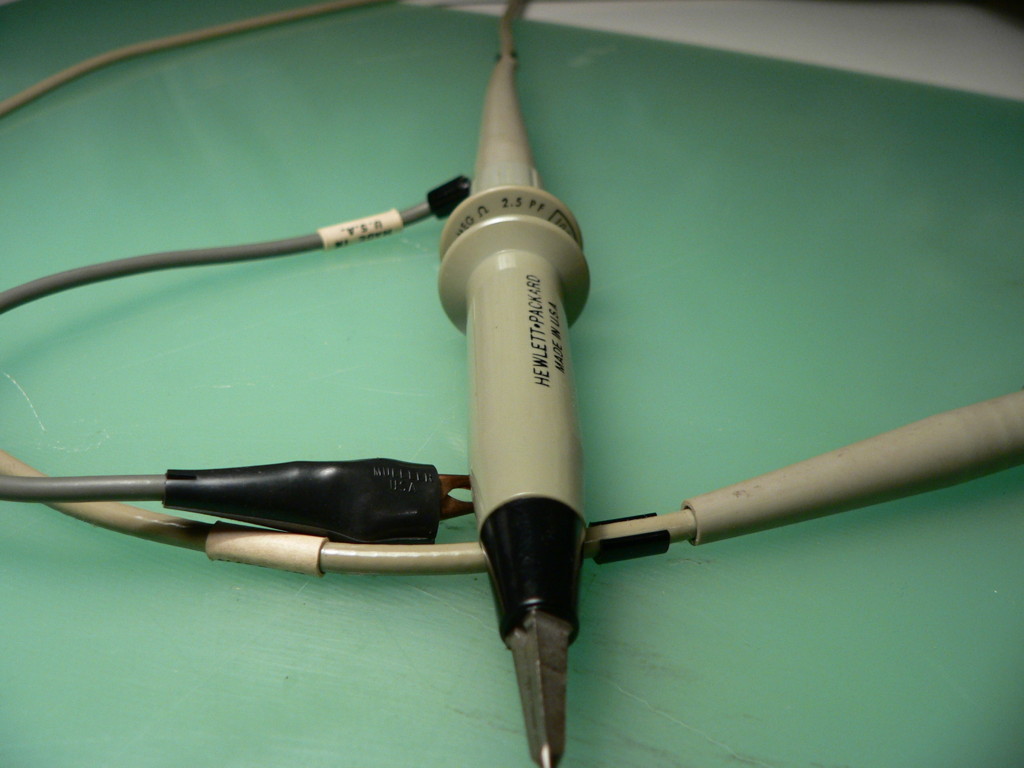

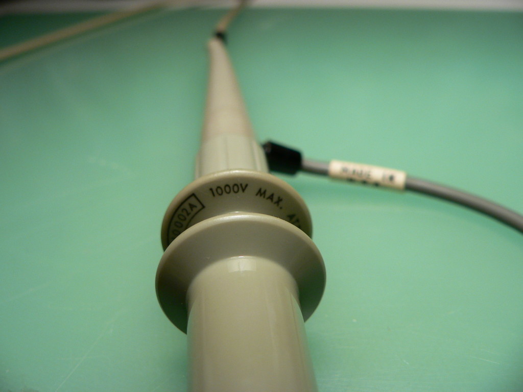

(#) mex válasza feki00 hozzászólására (») Márc 11, 2008 /
Szevasz. Bár az eredeti kérdésedet megválaszolták (mit jelent a tizes osztás) egy szkópkábelnál,szeretnék még pár gondolatot hozzáfűzni,még igy vásárlás előtt. Mivel nagyon fontos a lehető legkisebb kapacitás mindkét osztás állásban, (ez határozza meg a határfrekvenciát amin még hiteles képet kapunk),itt a belső, meleg ér nem rézből készült,hanem ellenálláshuzalból. Ez és a külső árnyékoló harisnya elosztott paraméterű hálózatot képezve javitja az átviteli tulajdonságokat. Maga a mérőfej 9 Mohmos ellenállást is tartalmaz egy trimmerkondenzátorral egyetemben a1/10 osztású fejeknél. A szkóp bemenőellenállása 1Mohm-igy a nagyobb osztásnál a tényleges terhelés a mérendő áramkörön csak 10Mohm,ami nagyon jó szolgálatot tesz érzékeny nagyimpedanciás fokozatok mérésekor. Tehát nem csak feszültségosztás szerepe van a fejnek. Természetesen ez is az egyik feladata. A 10-ed mérőállásban a fejet kalibrálni kell. A szkóp előlapján álltalában található egy csatlakozó (lemezfülecske) ahova is a fejet csatlakoztatva a fejben levő trimmerkondival a szkóp álltal generált,álltalában 1kHz gyorsaságú négyszögjel segitségével állithatjuk be a sarkas, túllövésektől mentes képet. A csatolt képek között található kábel adatlapján megfigyelhető,hogy a 10-es osztás milyen hatással van az eredő kábelkapacitásra,és igy a frekvenciamenetre. Gyakorlatilag a 10-es osztással a jelnagyság ugyan lecsökken,de a határfrekvencia tizszeresére növekszik. Rádiófrekvenciás és kapacitásérzékeny áramkörök mérésénél kizárólag az osztásos üzemmódot használom,ha a mérendő feszültség ezt lehetővé teszi.
Annyi biztos,hogy egy áramkörben lezajló változásokat szkópon egy jó mérőkábel segitségével megjeleniteni(ez nagyon sokáig csak a vágyam volt) - nagyon nagy segitséget jelent.
Kivánom,hogy neked is sok kellemes percet szerezzen az új műszered.

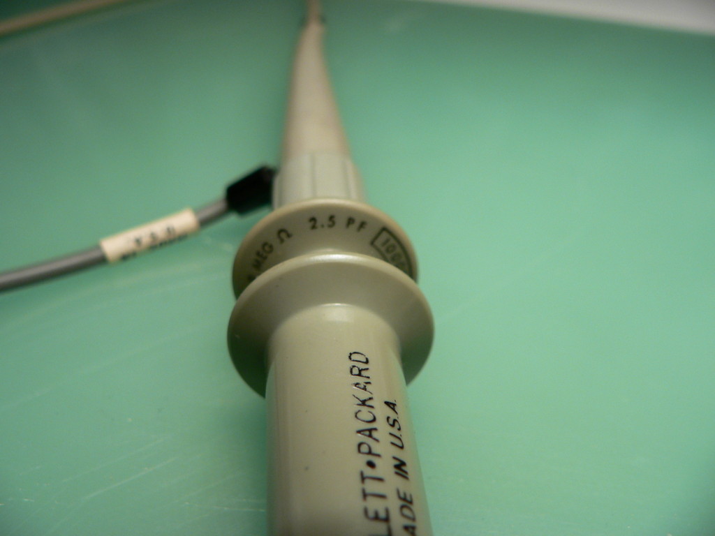

(#) mex válasza mex hozzászólására (») Márc 11, 2008 /
Még pár kép...
