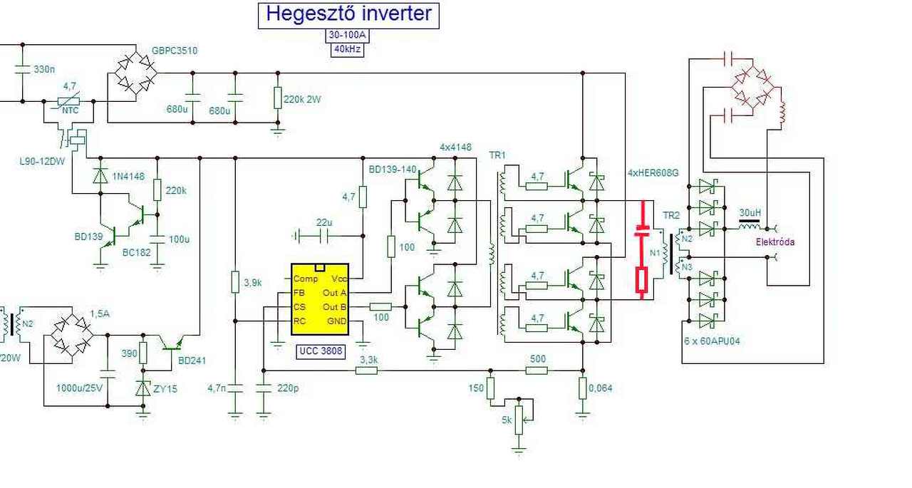

Én még arra gondolok hogy a vas törhetett el. Egyébként miért csak az a hitvány porvas sárga fehér toroid jó oda? Mert kicsi az Al-ja? Vagy mert könnyű telítésbe vinni? Tényleg nem értem.
(#) dara válasza p_kowa hozzászólására (») Ápr 16, 2016 /
Jó oda más is,csak akkor varáilni kell az értékekkel.Ez megint egy másik téma.A megadott paraméterek a rajzon azért vannak hogy egy kezdő is után tudja építeni.Azért mondtam hogy egy trafó tekerést nem lehet elbaltázni,valami másnak kell ott lennie.
(#) p_kowa válasza dara hozzászólására (») Ápr 16, 2016 /
Nyilván más téma, de engem érdekelne erre egy magyarázat. Hogy mondjuk mi történne, ha a vas kivételével minden ugyanaz lenne. Kicserélnénk mondjuk egy nagyobb Al értékű vasra (kisebbre már nemigen lehetne), telítési indukcióra és frekvenciatűrése is tudná a vas ugyanezt. Szerintem a kimeneti jel semmit se változna, akkor meg nem értem miért kéne változtatni alkatrészeket? Ha tévedek akkor légyszi magyarázd el miben, miért?
A kapcsi táp topikba már párszor leírták,az áramváltó,mint egy trafó müködik ebben a körben.Mivel mi egy menet primert használunk a szekunderen megfelelő menetszámot kell tekernünk a hibajel,mármint az áramszabályzáshoz elegendő fesz eléréséhez.Ezt zárjuk egy söntel.Ezért mondtam hogy jó a porvas helyet ferrit is,csak megfelelően kell méretezni.A hibajel fesz eléréséhez kell méretezni a vasat,tekercsel.Természetesen a vas al adja a menetszámot.Nem tudom másképp leírni,én sok ismeretlen gyürüt kisérletezéssel be tudtam állítani.
Sejtem miért használnak ide ilyen kis Al értékű vasat. Meghatározott a primeráram! Ha nagy Al lenne a vas, nagyobb szekunder menetszám, vagy kisebb Ohm, nagyobb teljesítményű lezáró ellenállás kellene, hogy eltaláljuk a hibajelet?!

(#) Ge Lee válasza p_kowa hozzászólására (») Ápr 17, 2016 /
Az a sárga, egy oldalon fehér az, ami igazából egyáltalán nem jó oda, merthogy az porvas, áramváltónak meg ferrit kellene. Hogy miért azt teszik bele? Egyrészt azért mert mondjuk nincs éppen más, másrészt meg nem értenek hozzá. Harmadrészt ez egy együtemű (2T forward) elrendezés, és semmi baj nem történik ha valamennyit késik, illetve ha nem alakhű az áramjel. Ha baj lenne belőle akkor nem tennék bele, mert már a legelső példánnyal is eldurrogtattak volna néhány marék IGBT-t.
Egyébként ha visszaolvasol vannak ennek a dolognak jelei, csak meg kell mérni hogy mennyit hajlik ki az áram zárlatban, amikor a pálca leragad. Egyből látni fogod hogy az a sárga gyűrű valóban nem oda való.
Ha korrekt áramjelet akarsz akkor megfelelő ferritmagot teszel oda, de ez ennél nem annyira lényeg, mint egy híd vagy félhíd esetén.
(#) GPeti1977 válasza Ge Lee hozzászólására (») Ápr 17, 2016 /
Így van, ez már sokszor le volt írva de még senki nem merte kipróbálni rendes ferrittel nagyon a menetszámokat sem kellene változtatni, egy biztos a hidas CO hegesztőmbe áramváltónak csak a ferrit működött ez a sárga por vas nem, itt valamiért használható.
(#) Irkaxka hozzászólása Ápr 17, 2016 /
köszönöm szépen a segítséget mindenkinek Megoldódott a hiba. Az áramváltót szétbontva szembesültem a zord valósággal. Kicsit könnyelműen tekertem meg, a magra nem tekertem semmi szigetelést csak rátekertem a 0.4-es huzalt. És kb 8 helyen tört meg teljesen a huzal így néha érintkezett néha nem. Ez megmagyarázza az időleges jeltorzulásokat. Most megtekertem normálisan és beszigeteltem a magot is + lelakkoztam és láss csodát szép és stabil jobba ívelő fűrészjel látható. Köszönöm még egyszer mindenkinek
(#) GPeti1977 válasza Irkaxka hozzászólására (») Ápr 17, 2016 1 /
Írtam hogy zárlatos az áramváltód!
(#) Irkaxka válasza GPeti1977 hozzászólására (») Ápr 17, 2016 /
Igen De időszakosan működött és a sors keze hogy én mindig akkor mértem :S
(#) Orall válasza dara hozzászólására (») Ápr 17, 2016 /
Oszcilloszkóppal nézegettem a főtrafó primer tekercset ekkor még csak 50V –ról és jókora túllövések voltak. Az áramszabályozást is kitudtam próbálni jól működött. Ezután kötöttem be a teljesítményrészt a hálózatra, tehát 310V egyenről soros izzón keresztül. A főtrafó primer menetszámot szerettem volna meghatározni. 40 menetről indultam (főtrafó 4.1cm2 zöld toroid) ekkor 40mA egyenáram felvétel volt. CSökentettem a menetszámot néhányszor majd próba, kb:70mA –re állítottam be ez 28 menetnél valósult meg. Egy darabig járattam így a ferrit kicsit langyos volt. Ezután 26 menettel próba 80mA áram felvétel, és ekkor az egyik hgtg30n60a4d C-E zárlatba ment át, a soros izzó megvédte a többit. Azt gondolom a feszültség csúcsok miatt ment tönkre az igbt. A primer tekercsre gondoltam snubbert tenni egy soros RC csillapítást, csak azt nem tudom hogyan kellene kiszámolni. Vagy esetleg az igbt diódákkal párhuzamosan kondenzátort?
(#) GPeti1977 válasza Orall hozzászólására (») Ápr 17, 2016 /
A gate ről is hiányzik a 2 darab szembekapcsolt 18V os zener dióda, meg a puffer kondik mellől 1µF / 400V kondenzátor, nem árt az igbt-kkel párhuzamosan egy soros RC tag sem.
Érdemes megnézni az (ipari) gyári kapcsolásokat azokból nincsenek kispórolva az ilyen filléres apróságok.

Arra gondolsz, hogy a gate trafó is okozhatta az igbt halált? Másoknál snubber nélkül is működik, de ezután nem merem snubber nélkül működtetni, mert 600V -os igbt-ről van szó. Ahogy nézegettem 50V-ról kb kétszeres volt a primeren a feszültség túllövés. Tehát 310V-nál már 600V-os tüskék is lehetnek.
(#) Ge Lee válasza Orall hozzászólására (») Ápr 17, 2016 /
Ott valami más baj van, mert az IGBT-n nem lehet akkora túllövés hogy tönkretegye. Ha nem így lenne, akkor az enyém nem menne már 6 éve snubber nélkül. Amit a szkópon látsz túllövést annak kb. a kétharmadát a szkópod mérőfeje szedi össze.
Egyébként az IGBT-kkel kell párhuzamosan soros (szívó) RC tagot tenni, a hozzávetőleges értékét megnézed hasonló felépítésű gyári gépben, és az adott konstrukcióban kell pontosítani a trafó, illetve a szerelési induktivitások fényében, szkóppal.
A gate-ekre semmit ne tegyél, nem kell oda plusz kapacitás, egyébként sincs értelme a szembekapcsolt zénereknek. Normál üzemi működés mellett nincs szerepük (nem nyithatnak ki), ha meg már kinyitnak, akkor úgyis jóval nagyobb a baj.

Lehet, hogy kifogtam egy selejtes igbt-ét? 50V-al szépen működött az áram szabályozás is különben áramváltóval készítettem. Az áramváltó lezáró ellenállást növelve 20-50A-ig szabályzott is majdnem tudtam vele hegeszteni is. Akkor kísérlertezzek a négy igbt C-E közé RC taggal? A primer RC az nem jó?
Az RC tagot az IGBT-kre kell tenni, nem a trafóra.
(#) Orall válasza Ge Lee hozzászólására (») Ápr 17, 2016 /
Igen köszi már nézegettem én is. A legegyszerűbb egy kondi lenne. http://www.wima.com/EN/igbt.htm Vagy a diódás RC.
Csatolok két rajzrészletet, ezek elvileg gyári gépek. Szoktak az RC tag helyett szupresszort is betenni, azt én még nem próbáltam, de elvileg annak is bírni kellene.
Majd egyszer lefotózom az enyémnek a primerjét hogy mekkora a túllövés mert már nem nagyon emlékszem, de szerintem a 450V-ot sem éri el az alapjel+tüske.
