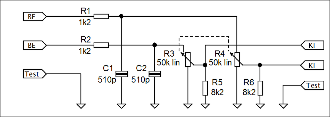

10-50kR nagyságrendű potméterből készíts egy feszültségosztót.
Vagy szakosabb megoldást kínál Reloop (itt). A hozzászólás módosítva: Ápr 17, 2016
Ide feltettem egy saját rajzot, mert nem talátam olyat, amit már más lerajzolt (pedig sokat kerestem).

Egy ilyen aplikációban több kihívás is van. Ha le tudsz mondani a legkritikusabb részről, ami a hangszínszabályozó, akkor 2 komplett építés tapasztalatai alapján inkább ezt a komplett tervet ajánlom.
Ebben minden benne van, ami kell, és minden össze is van huzalozva, tehát a hibázás lehetősége minimális. Reloop kimondottan ehhez az egységhez hangolta a komponenseket, és ha jól tudom nála is kifogástalan eredménnyel működik az összeállítás. Minden várakozásomat meghaladóan zajmentes, és elképesztő hangnyomás produkálására képes.

Ha jól értem a kérdéseid, akkor éppen ezeket a funkciókat öleli fel Reloop SUB4 elnevezésű kapcsolása, illetve megoldást is kínál minden funkcióra. Éppen ezért ajánlottam korábban is, hiszen ez van az én paneltervemen is.
