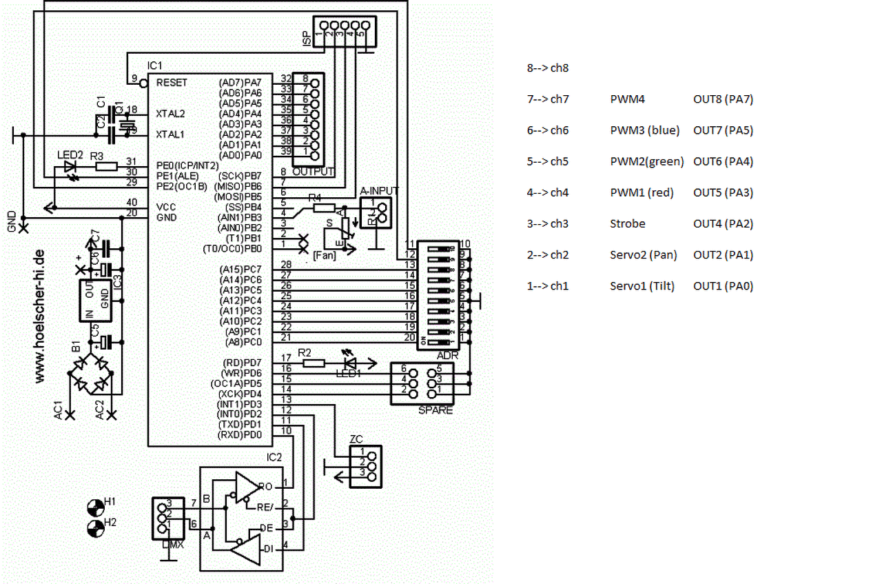

(#) roland9 válasza kameleon2 hozzászólására (») Ápr 21, 2016 /
A gondom a kapcsolással hogy hogy 4db servot kellene működtetnem "pan, tilt, gobo, color"illetve kellene egy dimmer a led-hez, illetve ha már van benne strobi funkció akkor azt is viszont a program úgy van megírva, hogy 2db servo-t tud működtetni "pan, tilt" és 4db pwm kimenete van. Mivel nekem nem kell RGB LED-et hajtanom, ezért arra gondoltam, hogy egy-egy avr-el a pwm jellel működtetnék 1-1 servo-t "gobo, color" és így akkor meglenne a 4db servo a dimmer és a stobi is.
