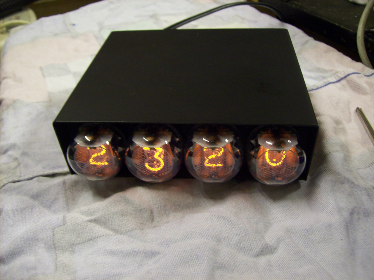

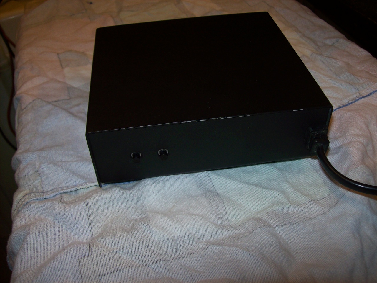

(#) manolo válasza djhans hozzászólására (») Ápr 22, 2016 /
Gratula!
Szép kívül-belül, és ha jól látom a dobozolás is saját-kezű.
Amit én másképp csináltam volna az, hogy a nixie-ket besüllyesztettem volna, részben a védelem miatt, meg nekem úgy valahogy jobban tetszene. Persze ízlések és pofonok...
Jár a mancs érte!
(#) djhans válasza manolo hozzászólására (») Ápr 22, 2016 /
Köszi. Kicsit beljebb vannak a csövek, nincsenek teljesen kint az elején. A foglalatok huzalozása volt nem egyszerű.
(#) BarnaPili válasza djhans hozzászólására (») Ápr 22, 2016 /
Szép lett,Gratulálok! Szeretem Nixie cuccokat.

(#) MikulaSan válasza djhans hozzászólására (») Ápr 23, 2016 /
Nagyon jól néz ki! És azon csodálkozom ilyen egyszerű a belseje? Vagy valami programozás végett ilyen egyszerű?
(#) gerleimarci válasza MikulaSan hozzászólására (») Ápr 23, 2016 / 1
Én úgy nézem, hogy a cikkek közt lévőt alakította át. Elhagyta az utolsó két digit tranzisztorait és kiegészítette egy táppal.Régebben én is azt építettem meg, csak 6 digittel.
Az egy PIC16F628-al megy.

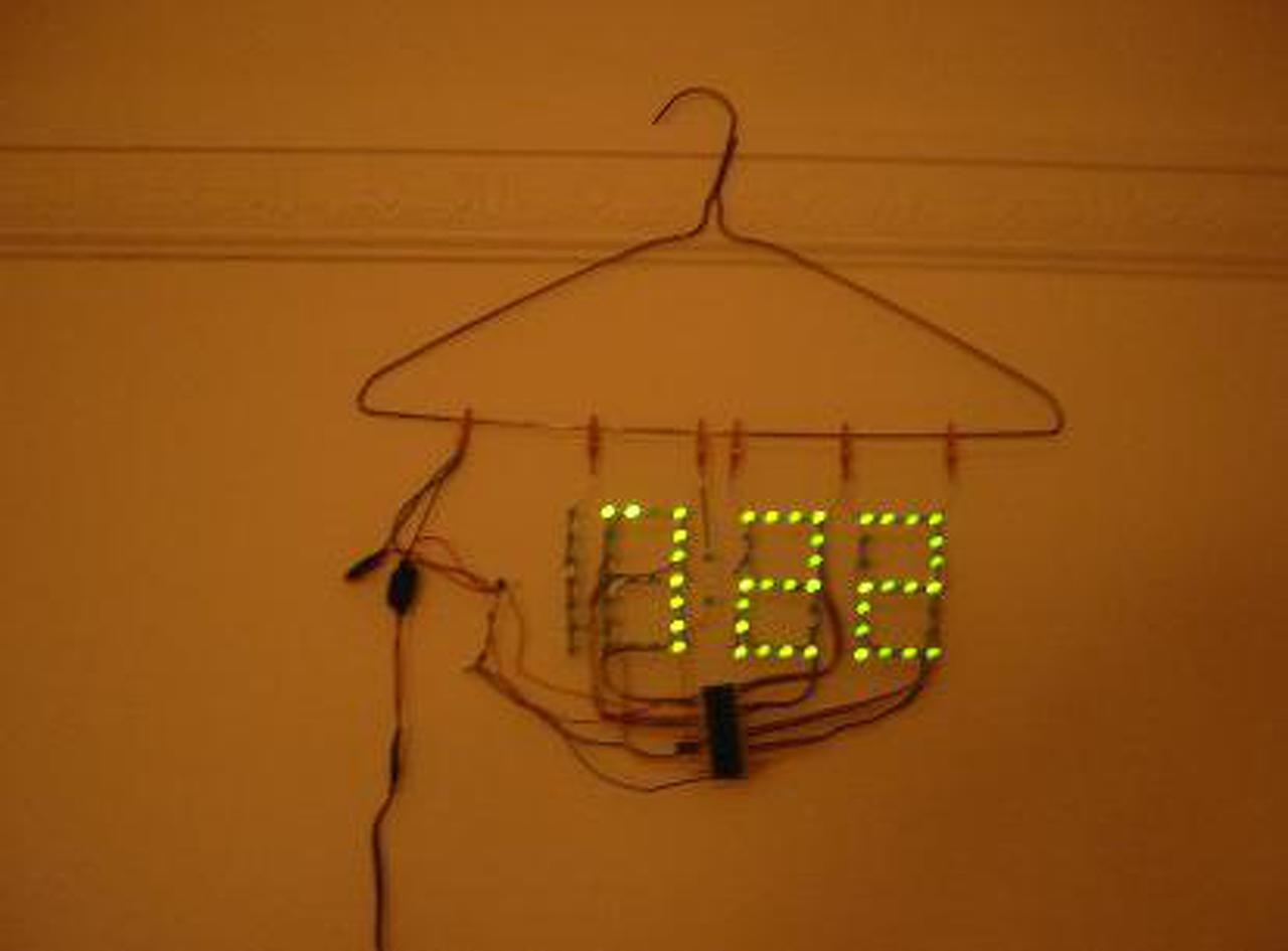

(#) sooty válasza manolo hozzászólására (») Ápr 24, 2016 / 4
Ki, mit tart vállfán?
(#) Buvarruha válasza sooty hozzászólására (») Ápr 24, 2016 /
Hát nem kóbászt.
(#) kameleon2 válasza sooty hozzászólására (») Ápr 24, 2016 /
Ez az óra sokkal jobban tetszik!

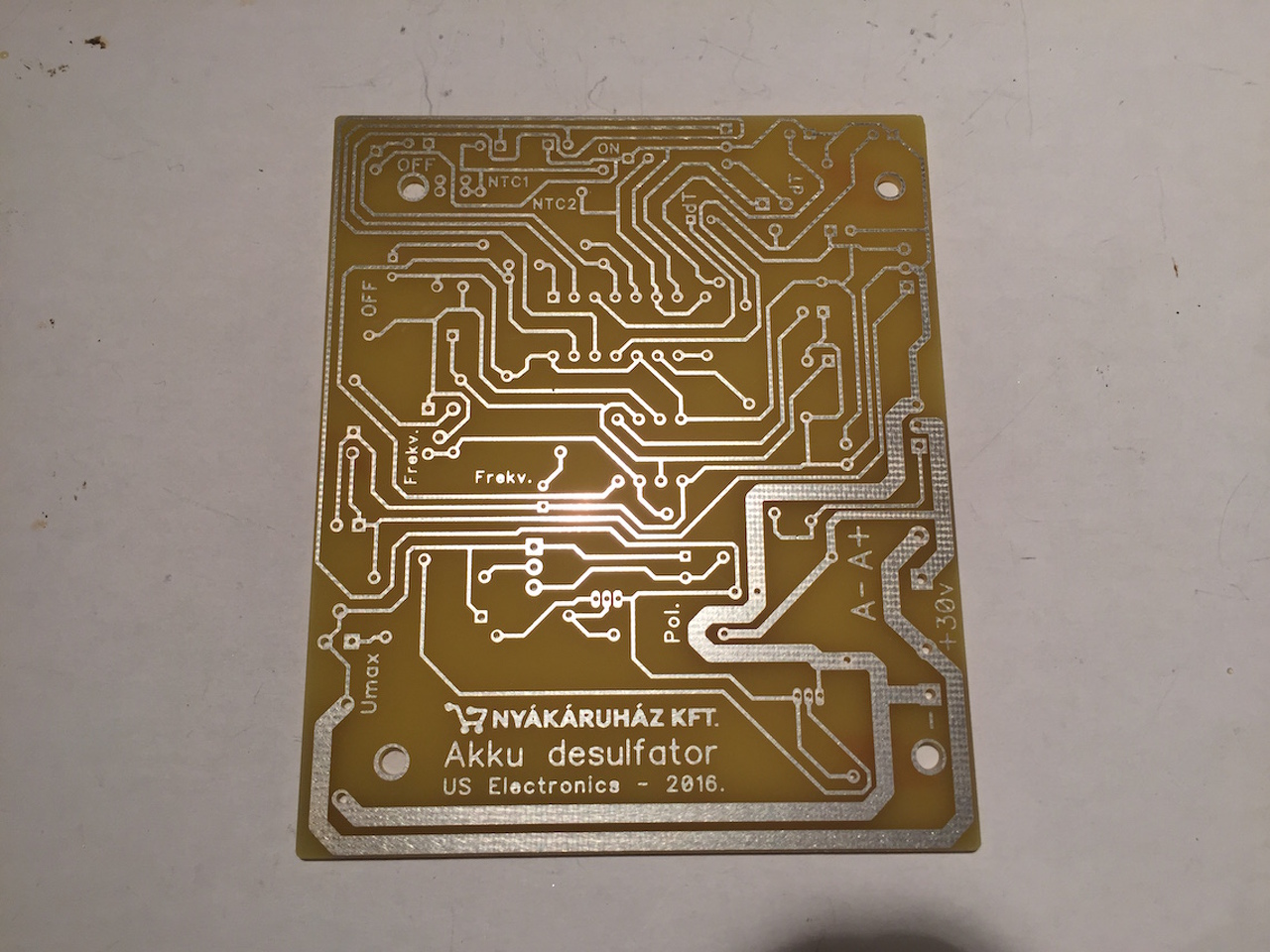

Régóta követem a fórumot, de csak mint megfigyelő. Most megépítettem köbzoli és proli007 Szulfátoldó-töltő automatikával nevű szerkezetét, gondoltam közzéteszem a művet. Volt valami kis régi dobozom, így ahhoz terveztem a NYÁK-ot. A doboz aljában egy kis bordára szereltem a FET-et, a 7812 pedig csak a doboz aljára lett csavarozva, bőven elég neki annyi hűtés. A borda fölé került távtartókkal a NYÁK, az előlapra pedig egy EPSON nyomtatóból bontott nyomógombokat használtam fel a töltés indításához/megállításához. Az előlap elrendezése sajnos részben adott volt a korábbi furatok miatt, így esett végül erre az elrendezésre a választás.

(#) kivancsi4 válasza us hozzászólására (») Ápr 25, 2016 3 /
A készülék háza, tehát ami nem vesz részt a szulfátoldásban, szép, teljesen elfogadhatóan van megoldva.
Viszont, az újratervezett nyomtatott áramkör tudás és gyakorlathiányra vall.
Vannak itt a fórumon, akik gyönyörű és tartós áramköröket készítenek, illene tanulmányozni az általuk tervezett műveket.
A forrszemek nagysága, a vezetősávok vastagsága, a vezetősávok egymástól való távolsága, a szükségtelen, közeli lábak közötti átbújtatások, a feleslegesen hosszú vezetősávok, mind-mind a készülék élettartamát csökkenthetik.
Magam is ezt a készüléket próbálom életre hívni, a külcsín nem lesz a legszebb, a tartós működésre helyeztem a hangsúlyt.
További jó építkezést, sok sikert!
(#) us válasza kivancsi4 hozzászólására (») Ápr 25, 2016 /
Köszönöm az építő jellegű kritikát, tény, hogy csak "össze lett csapva".
(#) manolo válasza kivancsi4 hozzászólására (») Ápr 25, 2016 /
Már ne haragudj, de kíváncsi vagyok te melyik képen látod a beépített nyák-ot?

(#) kivancsi4 válasza manolo hozzászólására (») Ápr 25, 2016 /
Ő 1.jpg volna az!
A hozzászólás módosítva: Ápr 25, 2016
(#) manolo válasza kivancsi4 hozzászólására (») Ápr 25, 2016 / 1
Az egy téglalap alakú nyák! A készülékben meg egy négyzet alakú van beépítve.
Lehet, hogy te átlátsz a nyák-on, de én nem látom a négyzet alakú nyák rajzolatát!
Mielőtt kioktató hangnemben kritizálod a fórumtársad munkáját, nem árt megnézni!
(#) vzoole válasza manolo hozzászólására (») Ápr 25, 2016 /
Szerintem állítsd be a monitorod, mert az a nyák az, ami benne van!
(#) manolo hozzászólása Ápr 26, 2016 /
Sziasztok! Üdv. mindenkinek!
Nem hagyott nyugodni ez a nyák kép, és magamtól rájöttem, hogy mégiscsak az a nyák lehet beépítve! De valami trükkös ez a fotó, mert elforgatva már sokkal jobban hasonlít egy négyzetre.
Nem nagyon értek a fotózáshoz, és nem is akarok túlzottan belemélyedni a rejtelmeibe,
de, ha én csinálok egy képet, az elforgatástól nem változik így meg.
Én pont ezért nem cserélem le a monitoromat, mert nem szeretek torz képeket nézegetni.
Utálom azt, ha egy vékony balett-táncosnőt vaskos kövér nővé változtat a monitor, vagy a TV képernyő.
A tévedésem miatt vzoole és kivancsi4 fórumtárstól elnézést kérek, de a kioktató hangnemre tett megjegyzésem ennek ellenére fenntartom, és biztos vagyok benne, hogy a monitorom is tökéletes. Részemről ezt a témát lezártnak tekintem, és azt kérem mindenkitől kövesse a példámat!
Még egyszer elnézést, hogy ezt besz0ptam.
