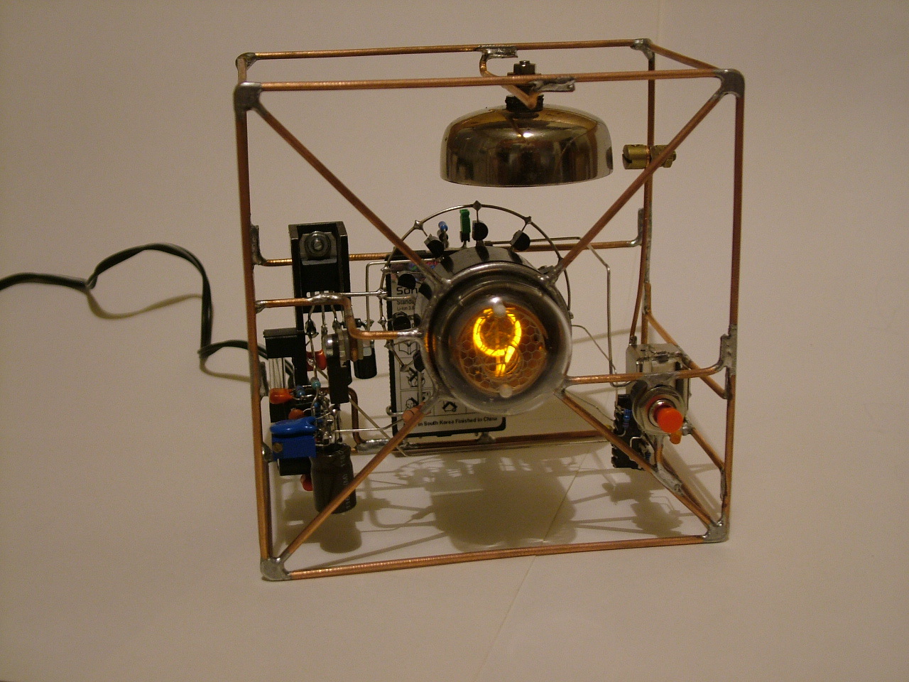

(#) manolo hozzászólása Ápr 21, 2016 / 31
Sziasztok! Üdv. mindenkinek!
A net-en láttam egy ilyesmit, és már akkor megtetszett, és elhatároztam, hogy én is építek egyszer egy ilyen "csontváz " órát. Felturbóztam egy kicsit mert, beépítettem egy mobil aksit, hogy ne felejtse el az időt áramkimaradáskor. Mivel az eredeti programjában óránkénti hangjelzés is van építettem hozzá egy csengető szerkezetet is.
A csengető programrészben valami hiba lehet, mert 19h-ig jól csenget (annyit ahány óra van), de 20h-kor már csak 10-et, aztán 11-et stb. Nagyon hálás lennék, ha valamelyik fórumtárs, aki ért a programozáshoz megnézné, és kijavítaná, mert én sajnos nem tudok programot írni.
Az óra dokumentumai (ASM, HEX) ezen az oldalon megtalálhatók: Bővebben: Link
Én a 24h-s 4MHz változatot építettem meg, de a 3.57 MHz-es is hibás.
Aki a csengetést is meg akarja hallgatni az ide kattintson: Bővebben: Link
(az első ütés után azért halkul el a többi, mert a fényképezőgép automatikus erősítés szabályozója visszaszabályoz, a valóságban egyforma hangerővel, és talán még szebben is csenget, mint a videón)
Szép napot kívánok!
manolo

(#) manolo hozzászólása Ápr 21, 2016 / 4
Még képek:
(#) Frankye válasza manolo hozzászólására (») Ápr 21, 2016 /
Jópofa, nekem tetszik. A Nixie csak az órát mutatja?
(#) manolo válasza Frankye hozzászólására (») Ápr 21, 2016 /
Szia Ferenc!
Órát, és perceket. 4 digitet egymásután kell leolvasni, ahogy a videón is látható.
A 4 digit csak 10h után, mert van fölösleges nulla kioltás is!
István
Köszi az infót. A videót nem néztem (munkahelyi gépről vagyok fent). Gratulálok, jó lett!
(#) sooty válasza manolo hozzászólására (») Ápr 21, 2016 /
Mr Stanley a 12 órás változat csengetőrutinját hagyta a 24 órás változatban. Ha a H10 nem 0 tizet ad a csengetésekhez függetlenül attól hogy 1 vagy 2 az értéke . Egyébként éjfélkor csak 12-t kongatnak az órák, nem 24-et...vagy 0-t.
A hozzászólás módosítva: Ápr 21, 2016
(#) zolika60 válasza manolo hozzászólására (») Ápr 21, 2016 /
Jópofa. Gratulálok!
(#) Hp41C válasza sooty hozzászólására (») Ápr 21, 2016 /
Még egy apró hiba, ami a videon is látszik: 12:59 12:59 12:50 13:00
Szia Hp41C!
Ezt a jelenséget már én is észrevettem. Szerintem ez azért lehet, mert mert a kijelzés ciklusa alatt vált 13:00-ra, de ezenkívül az óra pontosan és jól jár. A csengetés akkor is elindul másodperc pontosan, ha éppen nincs kijelzési ciklus. Én ezt tapasztaltam.

(#) manolo válasza manolo hozzászólására (») Ápr 22, 2016 /
Mindenkinek köszönöm a sok lájk-ot, és az észrevételeket!
Nem gondoltam, hogy rajtam kívül is ennyi embernek tetszeni fog.
Közben a háttérben sooty mester segítségével megoldódott a csengetés hibája, és a Hp41C fórumtárs által észlelt jelenség is. Ezúton is köszönöm Neki!
Szép napot kívánok!
manolo
(#) sooty válasza manolo hozzászólására (») Ápr 22, 2016 / 1
Pöpec... És a hex, ha valakinek még van Mr Stanley féle órája...

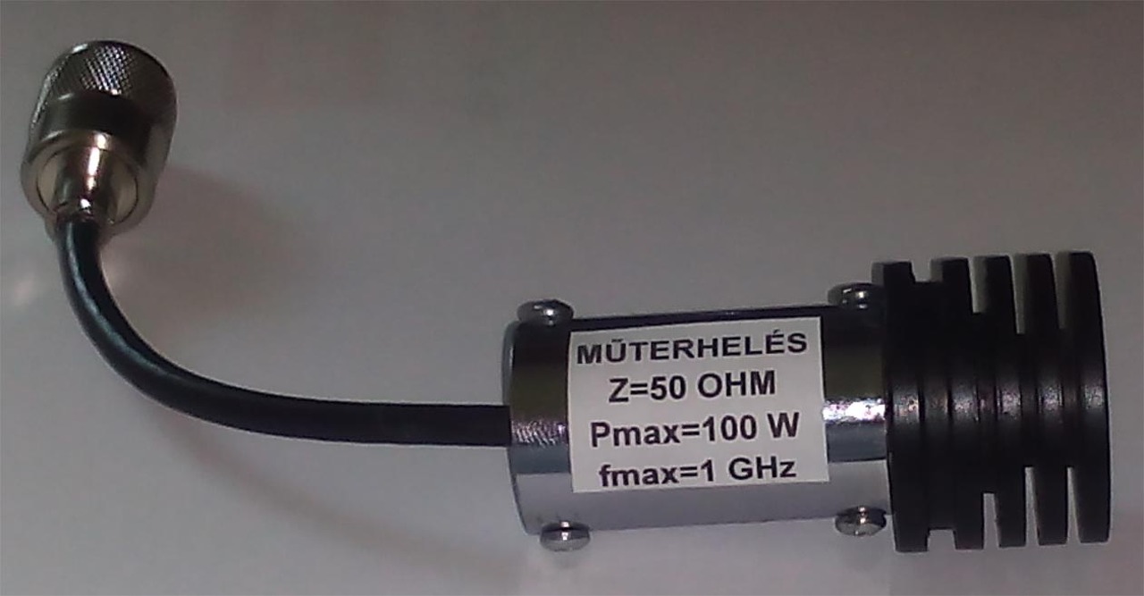

(#) papus51 hozzászólása Ápr 22, 2016 / 14
Ismét esztergálás, fúrás, faragás és elkészült egy 100W-os 50 Ohm-os műterhelés, indukciószegény ellenállással.
