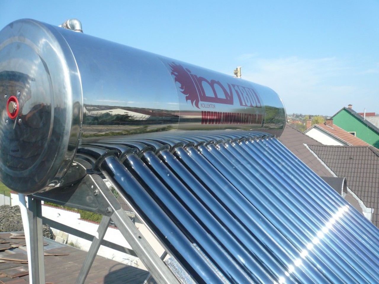

A végén a "folyadék mérés" alatt azt értettem, hogy a folyadék szintjét mérni. Jelzésnek meg tökéletesen megfelel egy Led+ bármi kis csipogó. A hangjelzés nagyjából bármi lehet, csak azért ha nem szeretnék ott állni és várni a tartály megteltét a Ledet nézve, hogy ha mondjuk mást csinálok akkor halljam is. Ez egy gravitációs elvű napkollektor, ami nem automata utántöltős és ha rányitom a hideg vizet feltölteni a tartályt akkor van hogy úgy felejtem, és csak ömlik kifelé a víz az említett túlfolyón. Ezért szeretnék valami jelzést ha megtelt a tartály. Mert eddig ez két emberes mutatvány.. Egyikőnk a fürdőszobában megnyitja a feltöltő csapot, egy másik ember meg az udvaron nézi a napkollektort, hogy mikor van tele a tartály. Automatikus feltöltőt több okból sem akarok rá, ebből az egyik fő az időjárás kiszámíthatatlan. Ugyan van rajta 240liter víz amiből kb 1-3 napig fürdünk, de ha olyan az időjárás akkor nem szeretném fölöslegesen lehűteni hideg vízzel.

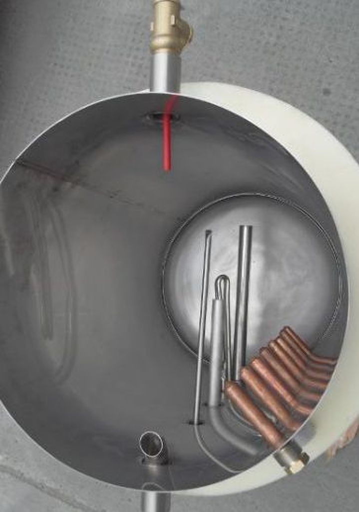

- Amit írsz, a gyakorlatban nem egészen így van. A hideg vizet (mint minden bojler) a tartály aljába nyomatod be és az elvételezés a majdnem a tetejéről történik. Tehát után töltve nem keveredik oly módon, hogy az jelentős fűtési teljesítmény csökkenést okozna. Másfelől az elvételi pont a tartály 2/3-ada felett van, így addig mindenképpen fel kell tölteni. (Kivét ha a leürítő hideg ágon engeded ki a vizet. Csak ott épp a langyos víz fog jönni először.) Valamint a vákuum hőátadó csövek is a tartály felső szakaszában csatlakoznak be, így addig mindenképpen fel kell tölteni a tartályt, hogy a keringés meglegyen. Különben csak kiforr a víz a csövekből. Valamint felhős időben is van hőtermelése a vákuumcsöves rendszernek.
De ha még is így akarod tölteni akkor megfelelő ez az áramkör. - A "kúszóút" a szonda és a tartály/víz közötti legrövidebb szigetelési távolság. Ott mindenképpen valamilyen szigetelőanyag rétege lesz, ami ha felnedvesedik, a szonda maximum jelzésnek fogja fel.
Nálunk ez nem teljesen így van ahogy írtad. A befolyó víz a tartály majdnem legtetején van, a meleg víz kifolyó alul, a vákuumcső meg a tartály alján csatlakozik. Grünpower, kb. 10 éves. Alulról van még egy elektromos fűtési lehetőség isés egy leeresztő csap is. Az alsó csatlakozási po tok egyike sem meghosszabbított cső belül, hogy a víz felsőbb fel3ből jöjjön a melegebb víz.
Köszönöm a segítséged. Ha problémám akadnak az áramkörrel jelentkezek az ügyben.
Biztos vagy ebben? Szemmel is láttad ezt? Mert bár a betöltés felül van a budiszelep miatt, attól még benyúlik a tartály aljára. A meleg víz hasonlóan, bár alul van a cső hosszú. De könnyű meggyőződni róla, ha a meleg víz már nem folyik és kinyitod a hideg vizes leürítőt. Ha azon sem folyik tovább a víz, akkor igazad van. De én kételkedem benne, hogy ilyen hőtechnikai baklövést követne el egy gyártó.. A meleg víz tíz évvel ezelőtt is felül volt, mint manapság.
Hello! Egy ehhez hasonló vízszintes (napkolektorral egybeépített) tartálynál nem sokat számít, hogy hol vannak a kivezetések, mert működés közben állandó mozgásban van benne a víz...
A hozzászólás módosítva: Ápr 24, 2016
Igen, biztos, hogy így van. Bármelyik alsó nyíláson le lehet ereszteni a tartályt, a fenti betöltő, ami ugye oldalt, felül van a teljes feltöltődés alatt csobog, azaz nem nyúlik semerre onnan. Ez ilyen, és mivel forog benne a víz, keveredik folyamatosan csak akkor érezni hogy hideggel töltöm, ha kevés víz van benne, és fürdés közben töltöm.
Nem egészen értem a diskurzust. Semmiféle szintmérésre és semmiféle vezérlő elektronikára nincs szükség. A tartány - és nem tartály! - zárt, alul táplál be a hideg, felül veszik ki a meleget. Ha kinyitom a melegvízcsapot, akkor csökken a nyomás a tartányban és az elvett melegvíz helyére automatikusan bemegy a hálózati hidegvíz. Ha a tartányban a nyomás akkora mint a hálózatban, akkor a beáramlás megszűnik. Pont.
Igen, ha lenne nyomás a tartályban, de ebben nincs. Említettem, hogy gravitációs elvű.
