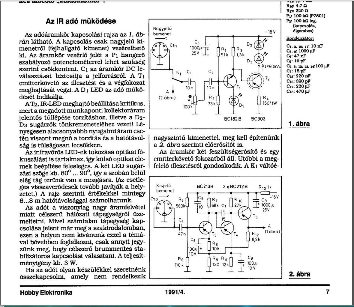

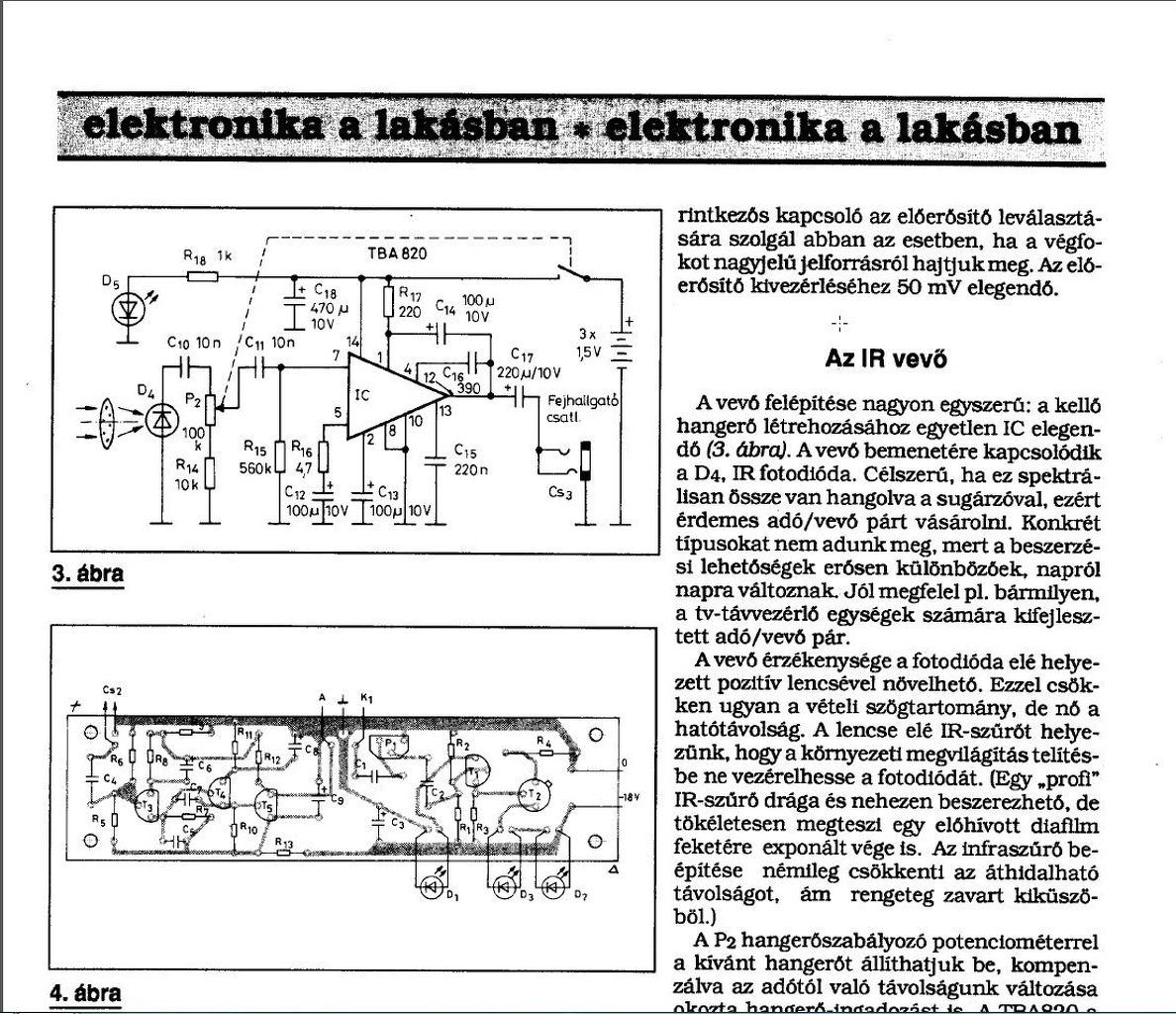

Olyan infra adó-vevő párost keresek ami hang továbbítására képes és a vevő része tartalmaz hangerőszabályzót.
Részletesen: A nagypapám elég gyengén hall, a nagymamám viszont még jól hall és nem szeretnék bömböltetni a tévét ezzel másokat zavarva. Az Hobbyelektronika 1991/áprilisi számában van egy cikk ami pont erre a célra használható készülékpárost mutat be, viszont a kapcsolás olyan tranzisztorokat tartalmaz amiket sehol nem lehet már kapni és nem találtam olyat amivel ki lehetne váltani őket.
Egy másik fórumban találtam egy kapcsolást ami egyszerűen megépíthető lenne, de nem vagyok biztos benne, hogy ez tartalmaz hangerőszabályzót.
A segítségeteket előre is köszönöm!

A vevő után kell még egy végerősítő is, és a hangerőszabályzást ott kell elvégezni. A Hobbyelektronikás cikkben milyen tranzisztorok vannak?

Én nem látok benne beszerezhetetlen tranzisztort:
(#) kadarist válasza qvasz2 hozzászólására (») Ápr 3, 2016 /
Nyilván a kérdező meglehetősen kezdő, ezért ennyire tanácstalan a tranzisztorok tekintetében.
(#) dekor86 válasza kadarist hozzászólására (») Ápr 3, 2016 /
Köszönöm a segítséget!
Igen, valóban kezdő vagyok.
A tranzisztorok amiket nem lelek: T3:BC213B, T4,5:BC212B
(#) vargaf válasza dekor86 hozzászólására (») Ápr 3, 2016 / 1
BC556 és BC557 tranzisztorokkal helyettesíthetőek.

(#) hobbyboby válasza dekor86 hozzászólására (») Ápr 8, 2016 / 1
Ilyen tranzisztorokat bármely lomtalanításkor kidobott régi TV-ből vagy rádióból ki lehetne bányászni - és még csak pénzedbe sem kerül.
De ha mindenáron venni akarsz (olyan kb. 10-15 Ft darabja), a BC213 helyett jó a BC212 is - vagy fordítva.
De jó helyettesítője a BC557C, vagy BC556B.
A lényeg, hogy pnp tranzisztor legyen.

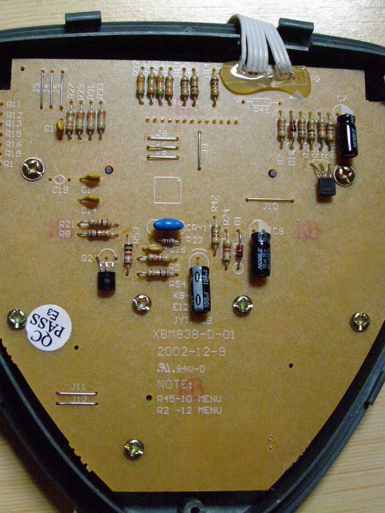

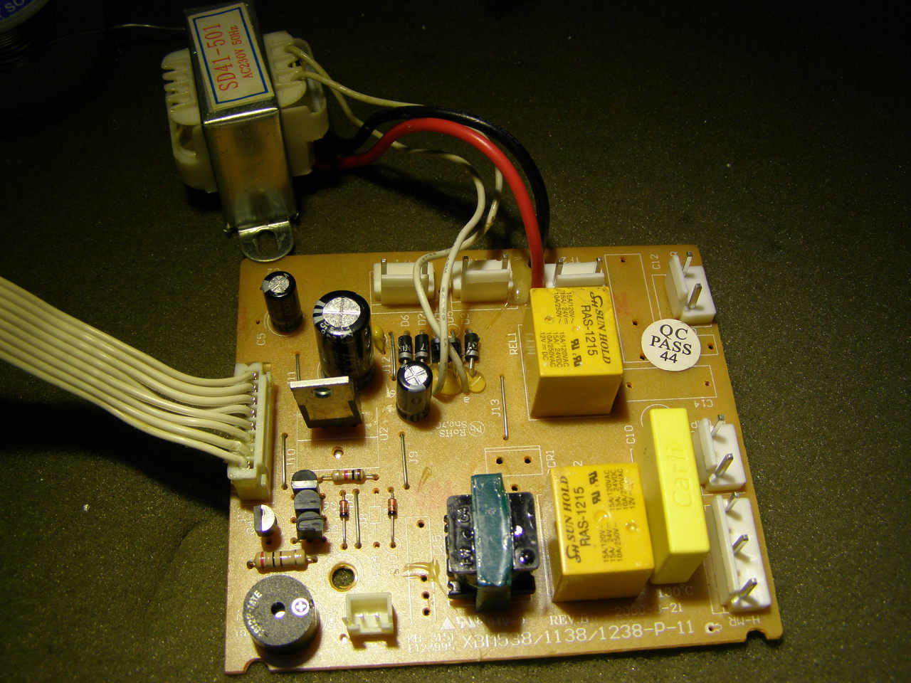

(#) hobbyboby válasza fecameca hozzászólására (») Ápr 8, 2016 /
Hááát - abban csak az elektronika csodás, mert a többi mind mechanika.
Az elektronika viszont - többnyire egy-két relé, TRIAC és az egyenirányító vagy időzítő-elemek. A másik fele már komolyabb, mert abban valami 100 lábú "agy"-szerűség is van (mikroprofesszor formájában).
A "nagyvezérlő" - az valahogy így néz ki.
(bocsika, de az egyik TRIAC éppen ki van belőle operálva)
Kapcsolási rajzom sajna nincsen róla, de a panelról általában simán visszatervezhető.
Az agyát meg - maguk a gyártók nemigen publikálják, de abban nem is szokott elromlani semmi.

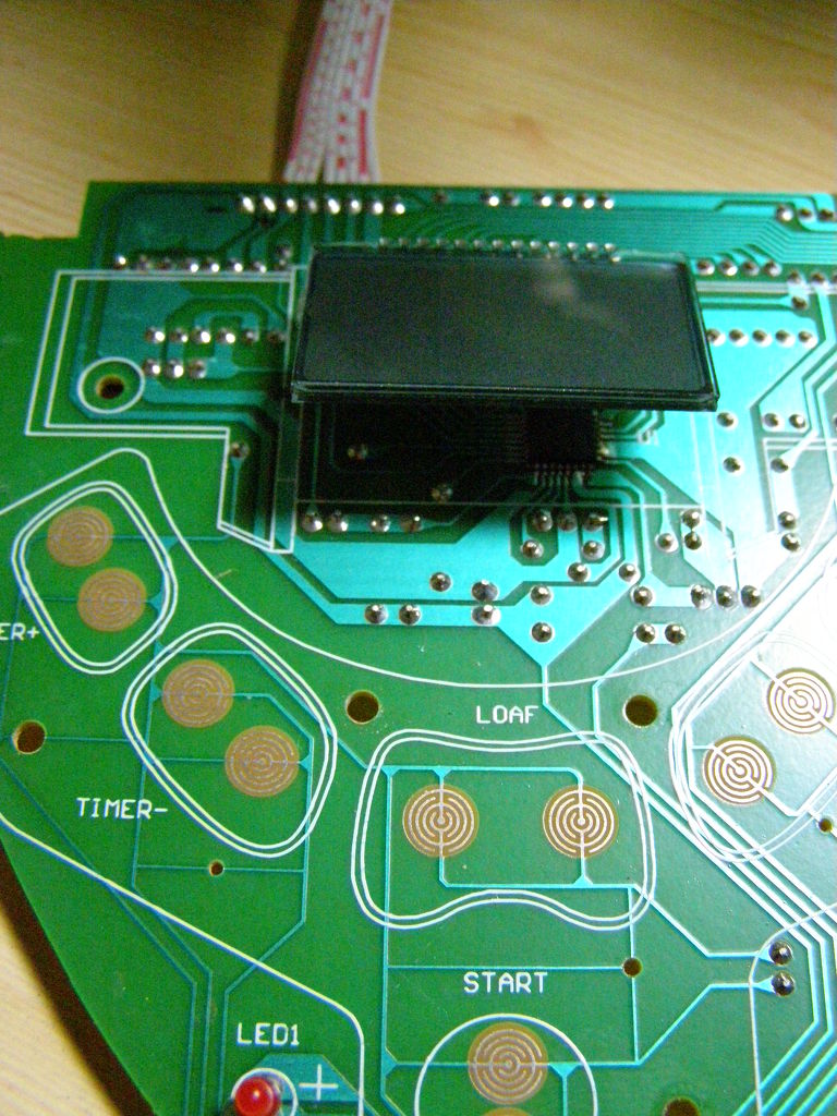

(#) hobbyboby válasza hobbyboby hozzászólására (») Ápr 10, 2016 /
Mellesleg - itt van az agyrész is. Ami persze elvben sosem romolhat el.
