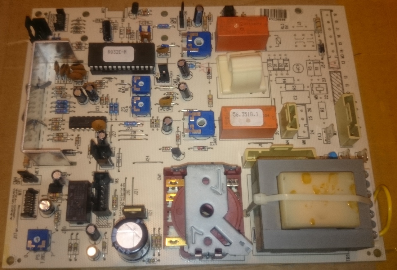

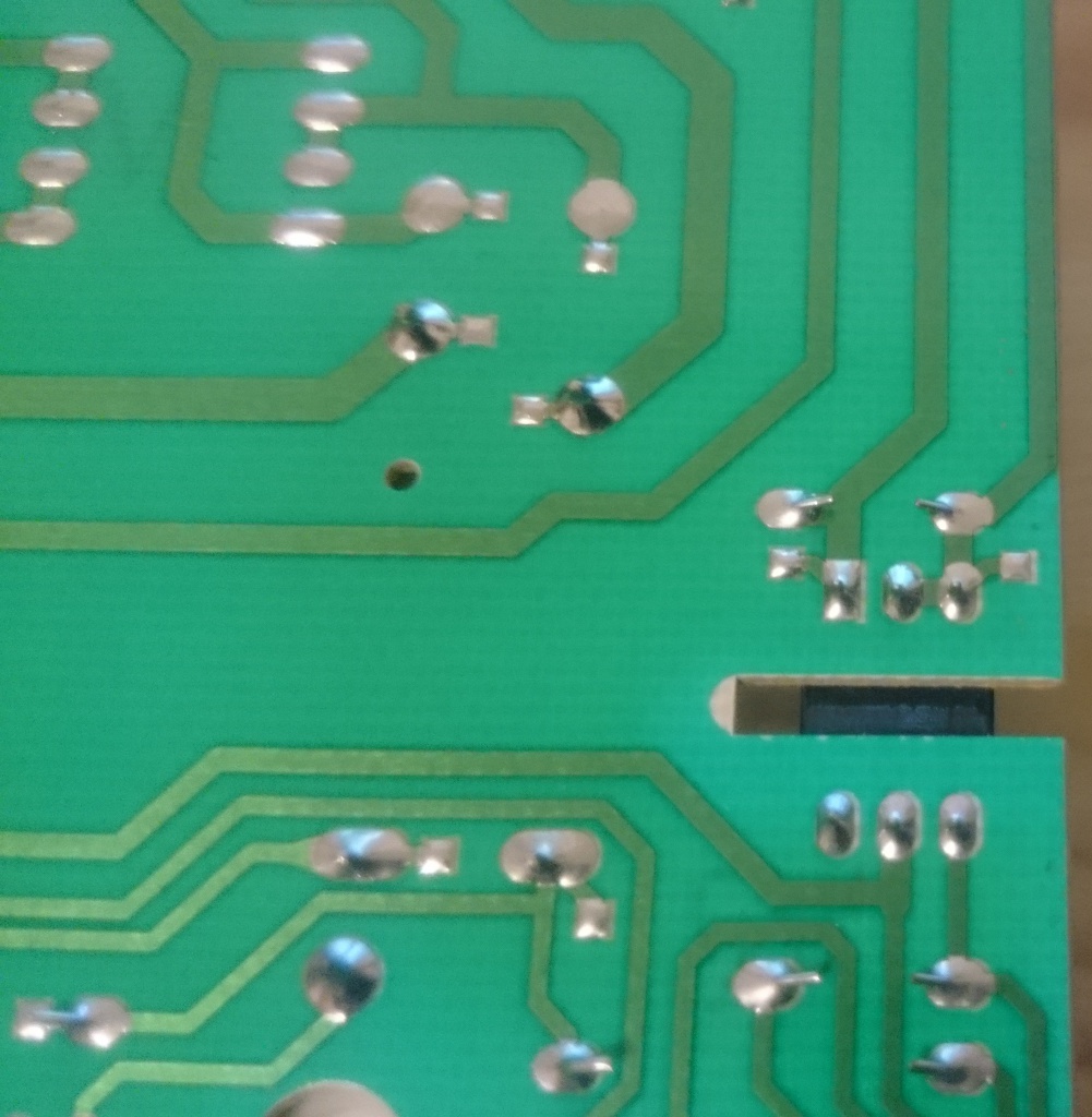

(#) Broman hozzászólása Máj 11, 2016 /
Tanácsot / segítséget kérek panelcsere előtt ....FÉG-BeaTFS 28 kombi,turbós gázkazánommal a következő történt kb. 1 hónapja időnként erős zajok közepette leállt , majd újraindult hiba nélkül
Ez néhányszor megismétlődött. Következett a tisztítás ,vízkőmentesítés és helyreállt .
Néhány nappal ezelőtt viszont nagy csatazaj közepette leállt újraindult azonnal és többször ugyan azzal a zajjal leállt. Amit meg tudtam állapítani az az volt ,hogy a szivattyú nem forog, megnéztem nincs beszorulva, viszont nem kapcsol illetve ha néha bekapcsol , 5-10 s. után el is enged így nincs keringetés.Szerelő megnézte relé csere ,a hiba maradt illetve annyit változott, hogy néhány másodperccel tovább forgott , szerinte panelcsere, vagy keressek olyan mestert aki panel javítással foglalkozik, hát itt tartok , ha tudtok ,néhány jó tanáccsal tapasztalattal segítsetek remélem nem egyedi hiba.
(#) sebokr válasza Broman hozzászólására (») Máj 11, 2016 /
A panelon a szivattyú relé forrasztása ki van repedve és amikor csatazajjal leáll akko épp nem érintkezik. Típushibája ezeknek. Minden relé minden lábát át kell forrasztani és üzemel tovább.
Ha kell fénykép jelezze tudok küldeni.
Roland !
Köszi az infót holnap újra forrasztom és visszajelzek az eredményről!
A fotó bizonnyal hasznos lenne.

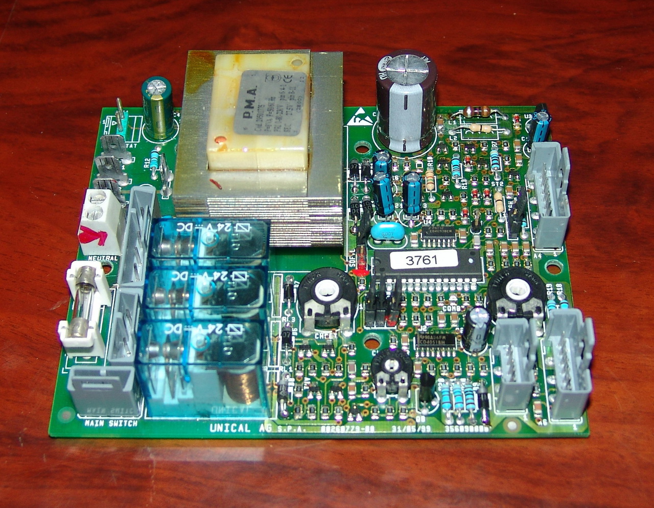

Kettő db. kép a panel jelenlegi állapotárol,

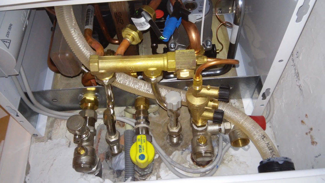

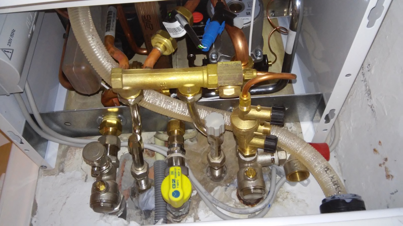

(#) Kovidivi hozzászólása Máj 27, 2016 /
1bar alatt van a víznyomás, nem állt ki a kazán hibára, viszont szeretném feltölteni a kazánt. Csatolom a képet, amin látszanak a csapok. A kazán típusa: wolf cgb-k-20. Köszönöm.

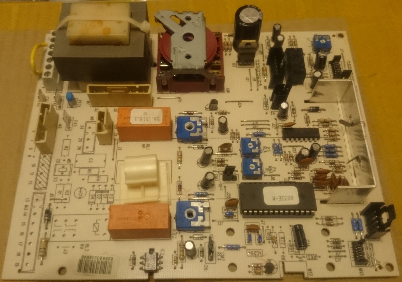

(#) feppa20 hozzászólása Máj 31, 2016 / 1
épp a minap javítottam egy ugyanilyen Buderus kazánpanelt.Akik mostanában szeretnének ilyen panelt javítani, azok szembesülhetnek vele,hogy a Schrack T7NS5D1-48 relétmár nem gyártják.
Ami ugyan ezt tudja a Finder F36119048 . Szinte minden paramétere megegyezik.Remélem tudtam segíteni egy picit.

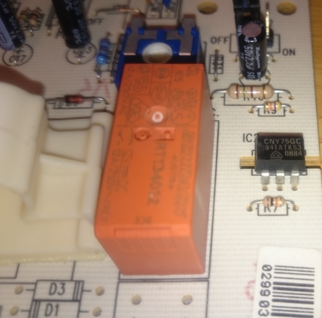

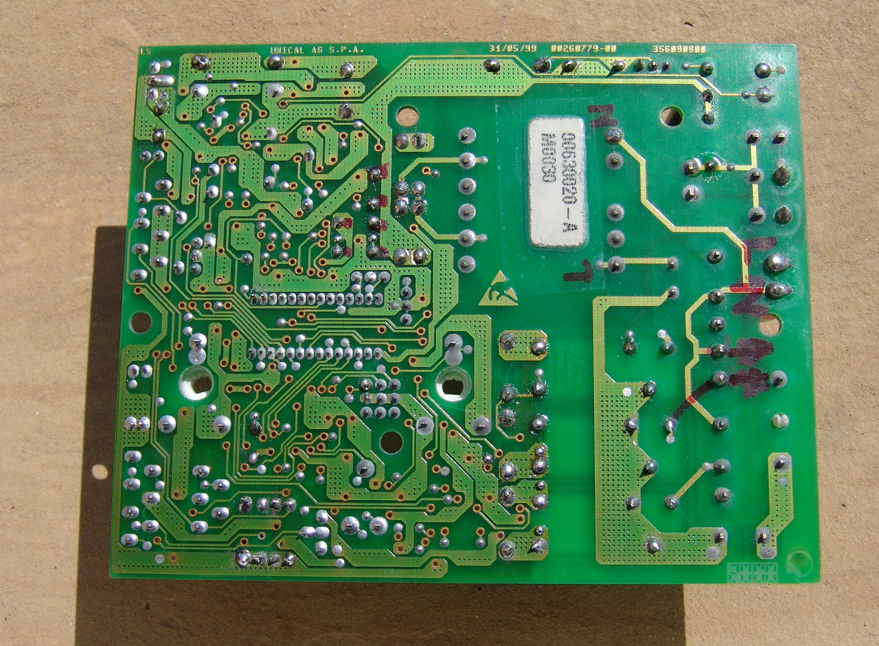

(#) Broman hozzászólása Máj 31, 2016 /
Hello Roland !
Bocs hogy újra bajom van , korábban már segítettél a tanácsaiddal , szakvéleményt szeretnék kérni újra !
Fég-Unical Bea tfs 28 kombi-turbós kazán , miután a relé csere megoldotta a szivattyú indulását
a következőt produkálta . HMV készítésekor az indulás teljesen programszerű...bekapcsolás után 3-5 mp gondolkodás ...ventillátor indul..szivattyú szintén...égő begyújt , és minden megy ahogy szokott.
Amikor a HMV tárolóban a víz eléri a beállított hőfokot, elsőként leáll a szívattyu ,az égő lángmagasság a minimumra csökken, de marad égve,majd a keringés hiánya miatt túlfűtés miatt leáll a kazán .
Újra inditani ,reset után kikapcsolás , visszakapcsolás . és kezdődik minden elöről....természetesen csak akkor ha a HMV hőfok visszament a minimum érték alá.
Hol keressem ennek az okát ?
A segítséget előre is köszönöm!
(#) sebokr válasza Broman hozzászólására (») Máj 31, 2016 /
„Hello Roland ! Bocs hogy újra bajom van , korábban...”
Ez jóval fogósabb kérdés már. ilyen hibával nem találkoztam ennél a típusnál.
De nincs kizárva, hogy az uj relé sokkal erősebb a rugója mint a réginek és ezért nem tudja behúzva tartani MERT a panel tápellátása legyengült a kiszáradt elko vagy X2-es kondik miatt.
Jelenleg nincs itthon panelom a raktárban pihen. Holnap este ránézek, hogy mi felel a tápellátásért. Ilyen hiba más típusoknál volt és a kondenzátorok cseréje orvosolta a hibát.
Roland
(#) Broman válasza sebokr hozzászólására (») Jún 1, 2016 /
Hello Roland !
Nagyon szépen köszi, hogy ilyen gyorsan reagáltál .Reménykedem , hogy nem egyedi hiba lesz.

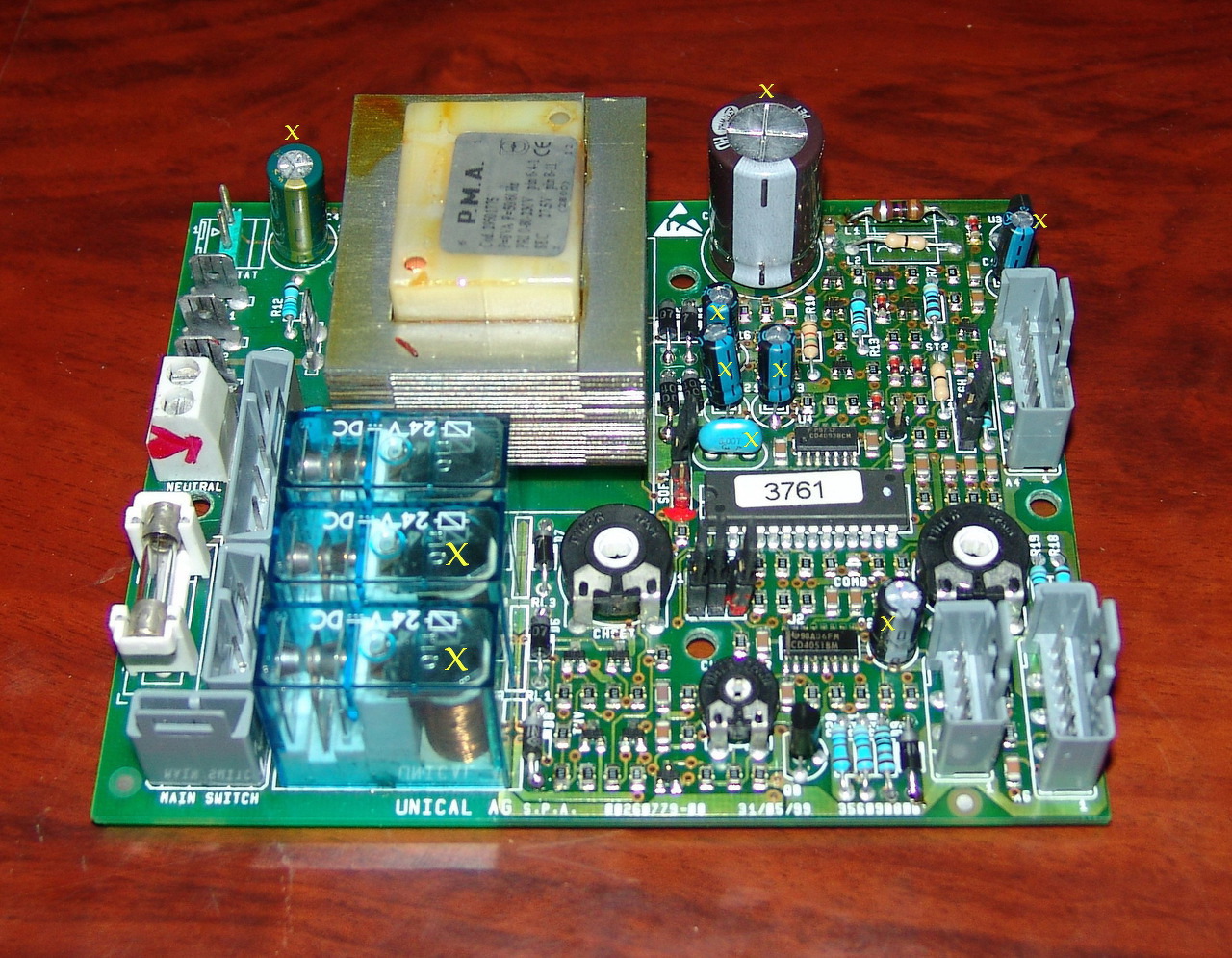

A korábban feltett vezérlő panelen bejelöltem sárga X -el azokat a kondikat ami cserélve lett , plusz a két relé szintén X-elve. ..... ( mellékelve )
Esetleg a gázszelep lecserélt reléje helyet egy " érzékenyebbet " ? Mi a véleményed ?
Bár ennek ellentmond , hogy a bekapcsolás rendben megy.
A véleményeddel azonosan valószínű, hogy a tápellátásnál kell keresni a hibát ?l
Várom válaszod!
B.Laci

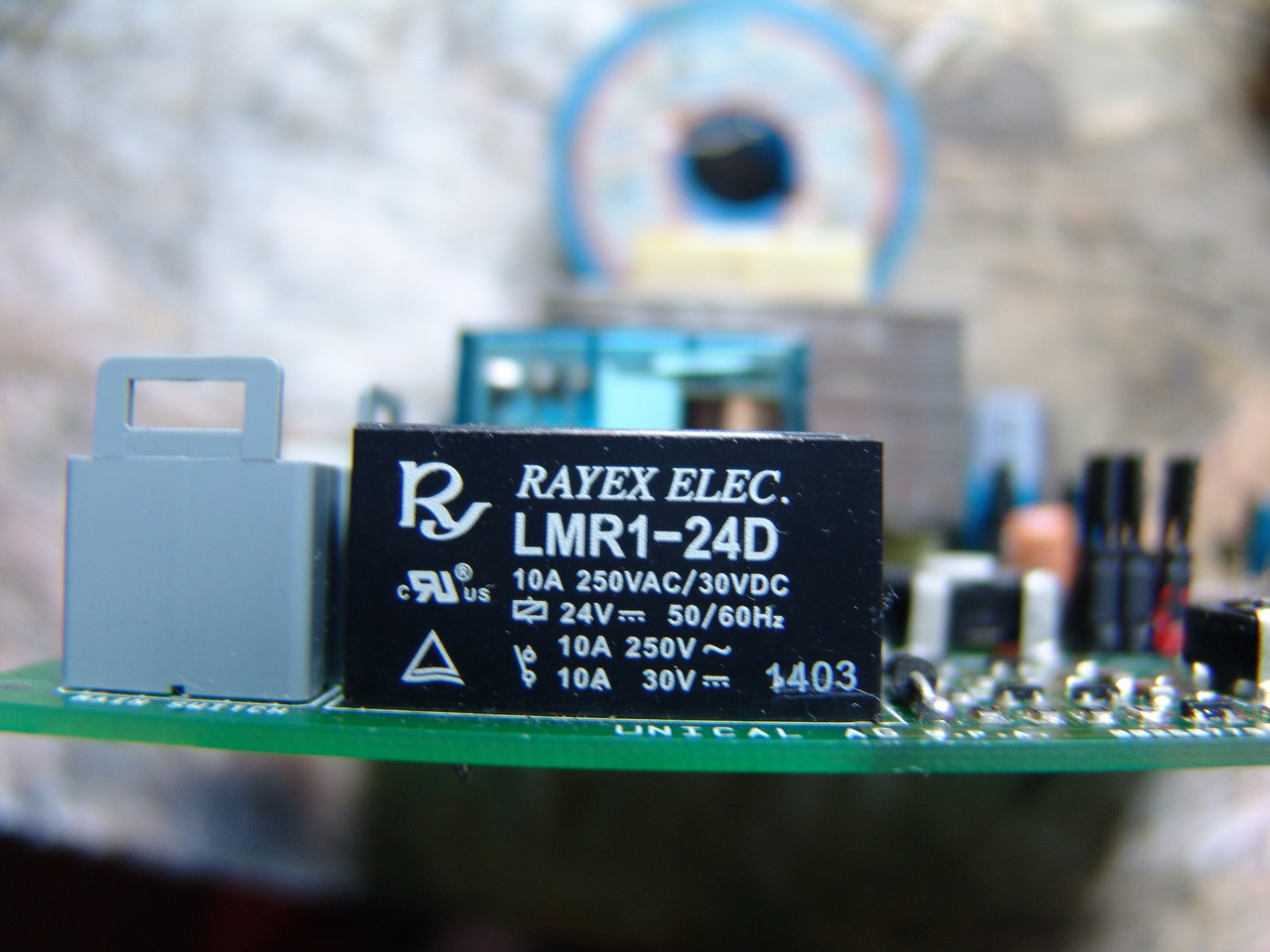

(#) Broman hozzászólása Jún 13, 2016 /

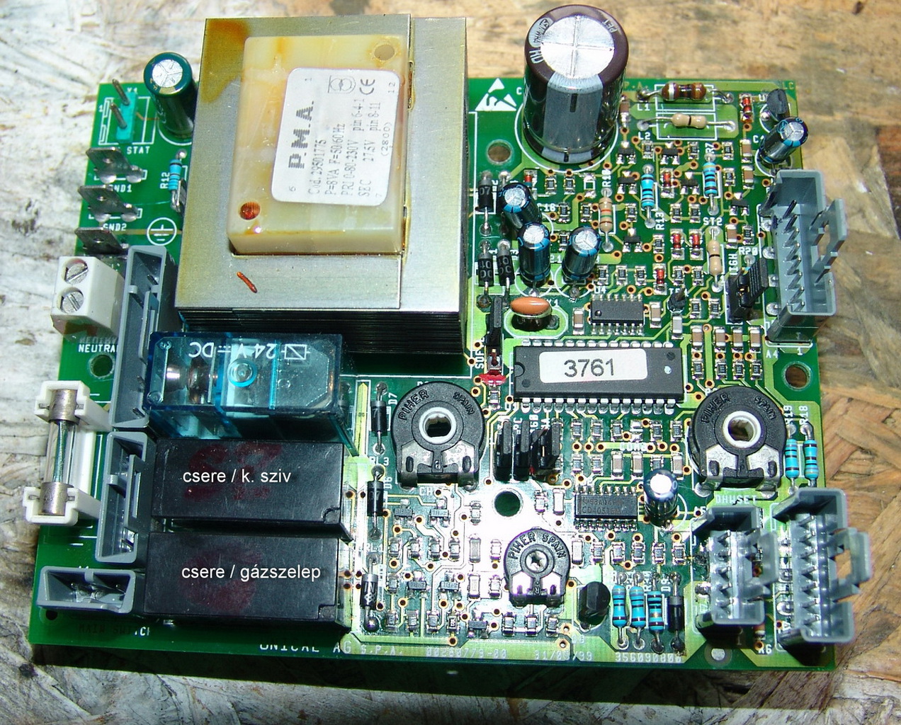

Hello Roland!
A beépített reléről csatolok egy fotót , mert számomra nem teljesen egyértelmű az azonosság.
Szeretném kérni , hogy mondj róla véleményt.
A korábbi hiba továbbra is fen áll.
NTC.-k kimérve pontosak ( hőfokra / ellenállásra egyaránt)
A jelenlegi HMV használat a következőképpen zajlik, kazán kézi bekapcsolása...5 mp szünet..ventillátor indul ....szivattyu indul...láng gyújt gázszelep moduál maximumra....kb 10 mp múlva eléri a ~50 hőfokot...gázláng lemoduál 3-5mm ...szivattyu tovább keringet ~30mp......szivattyú leáll gázégő a lemodulált értéken marad .. itt beavatkozom és kikapcsolom, mert ha tovább hagyom fél percen belül túlfütés miatt hibával (sárga lámpa ) leáll. A következő alkalommal reset és a HMV elhasználása után minden kezdődik elölről.
Bocs ,hogy nyaggatlak, de ha van rá lehetőség,- nem csak vatikáni valutába- hálás is lennék egy jó diagnozisért
B.Laci
(#) sebokr válasza Broman hozzászólására (») Jún 14, 2016 /
„A beépített reléről csatolok egy fotót , mert”
A relé megfelelő hozzá, csak olcsóbb kivitel kisebb élettartam, de ez lényegtelen.
Kolegámmal egyeztetek, hogy mi lehet a hiba. Ennyire makacs szivattyú hibával még nem találkoztunk.
Átmeneti megoldásnak azt tudom javasolni, hogy a szivattyút külön vezetékkel be kell dugni a konnektorba, hogy ne a panel vezérelje.

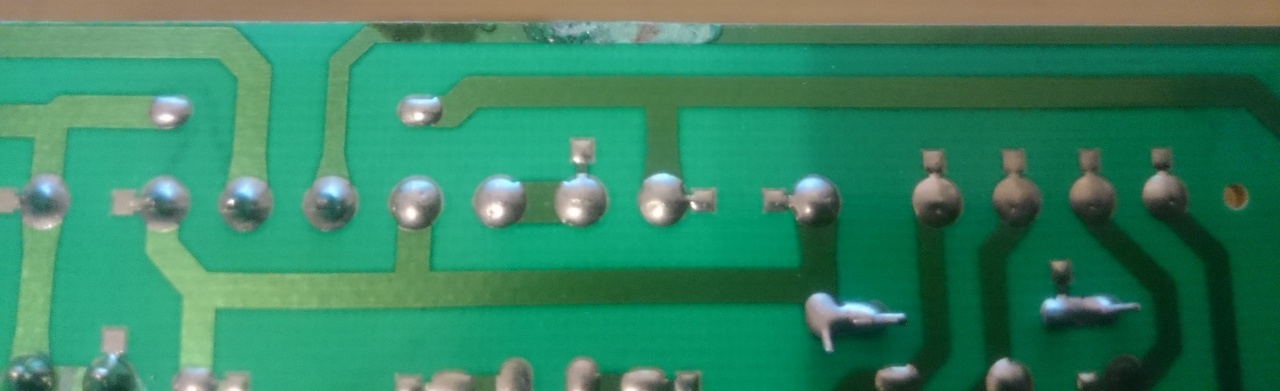

(#) peanut válasza sebokr hozzászólására (») Jún 14, 2016 /
Kedves Roland!
Elnézésed kérem, hogy így "újoncként" téged zaklatlak, de úgy láttam itt a fórumbejegyzések alapján, hogy jól ismered az Ocean/Baxi Luna 20i-t. Én is szeretnék tanácsot kérni Tőled. Nemrég volt itt egy kazános szakember átnézni az enyémet, szépen kitakarította, átnézte és a végén arra jutott hogy vezérlés hibája van, leírnám hogy mik az előzmények és mik derültek ki eddig:
A hibajelenség: nehézkesen melegíti a vizet, csak ha épphogy folydogál, akkor lehet forró vizet kicsikarni belőle (az előlapi vízhőmérsékletszabályzó maximum fokozatán), valamint néha még melegítés közben is kikapcsolgat, majd szinte azonnal visszagyújt
Ami eddig történt:
Hőcserélő kisavazva, nyomástartály rendben, égéstér kitakarítva, gyengélkedő Salmson szivattyú Grundfos-ra cserélve (nem nyomta ki 3-as fokozaton sem már mindig a nyomáskapcsolót - a képeden a hátsó fehérrel karikázott)
Ami biztos cserés, de (elvileg) nem kéne hogy a melegítést befolyásolja: az elől lévő kapcsolószelepnél a tömszelencénél csöpög picit a víz (képeden első fehérrel karikázottnál), illetve az égéstérnél a külön (szemből nézve bal oldalt) lévő égés-érzékelő már mozog.
Rámértek a gáznyomásra a szabályzószelepnél és nem volt megfelelő értékű (se alsó se felső érték), de beállítás után sem változott az a helyzet, hogy a kazán nem akart teljes teljesítményen üzemelni, csak amikor a kis tüske be volt nyomva a gáznyomás szabályzón (max értéknél)
Ezek után két másik NTC érzékelővel meg lett nézve, hogy hátha azért nem tolja fel a teljesítményt mert rossz(ak) az érzékelő(k), de ezt is kizártuk, nem változott a gáznyomás.
Megnéztük hogy EPH ügyileg rendben van a nulla és a föld, ez után mondták nekem azt hogy vélhetően ez panel hibás lesz, ellenben 30.000-50.000 körüli összegről beszéltek, hogy annyiért csinálnak vele valamit, amit én nem kicsit sokallok.
Forrasztásban jó vagyok, elektronikával foglalkoztam már eleget, a gondom az, hogy nem tudom jelen esetben hogyan tudnám kimérni a hiba okát. Szerviz leírás nulla az interneten ami ezeket a gázvezérlőket illeti, ez ügyben kérnék segítséget, mert pár kondenzátort és apróságot ki tudok cserélni a nyákon vidáman, ha az a megoldás az összes kondit, fesszabályzót stb kicserélem, veszek lomexben ami kell, de azért inkább próbálnám egyrészt lokalizálni a hiba okát és csak ésszerűen javítgatni és belenyúlni. Kiszereltem a vezérlőlapkát, mellékelek róla fotót mindkét oldalról, látszatra semmi sincs elégve, megbarnulva, a kondenzátorok nem nyíltak/folytak ki.
A táppanelen ami a jobb oldalt van ha szembe állok a kazánnal sem látni semmi furcsaságot, azt most nem bontottam még ki, de ha kellhet a hibamegállapításhoz szétszedem azt is. Bármilyen egyéb ötlet amit a fentieken kívül még ki tudok mérni/tesztelni érdekelne, mert amúgy a kazánnal elégedett vagyok, csak törődést igényel szegény ennyi év után
Válaszodat és fáradozásodat előre is nagyon köszönöm!
Tisztelettel, F. Péter

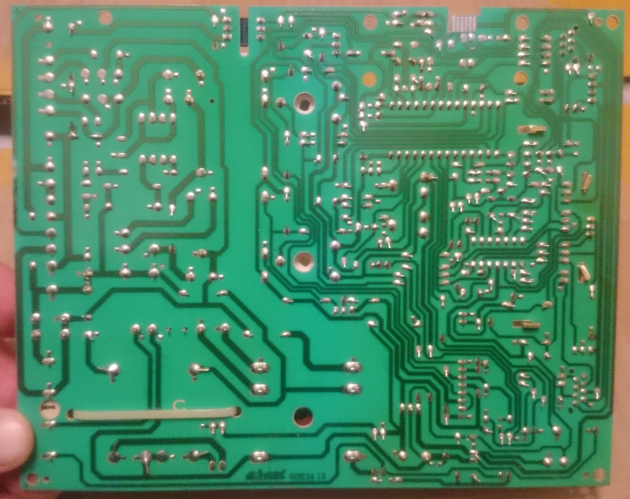

(#) peanut válasza peanut hozzászólására (») Jún 14, 2016 / 2
Mégiscsak hibádzik a panel!
A M2-es sorkapocs (a trafó mellett) a 8-as láb (ami a nyák túloldalán egy "+" jellel is jelölve van), a túoldalt le van oxidálódva a rétege (picit vízköves/oxidos volt a kábelek védőborítása is ami a szenzorok felől jött a vezérlőelektronika irányába (a dupla piros-kék-zöld kábelek pont ott futnak be arról az oldalról), ez megy az "IC2" (CNY75GC, DIP-6) mellett lévő "R7" ellenállás lábára, valamint ennek az optocsatolónak az NC lábára (de minek?), rámértem és valóban szakadás van a két pont közt. Áthidaltam egy megfelelő kábellel és, máris van melegvíz csutkára kinyitott kádcsapnál is (68 fokig felmegy).
Tanulság: a csöpögő tömszelencét mielőbb cserélni, mert a kábelek mentén szépen bevezeti a vízcseppeket minimálisan az elektronikához (hiába van ott habgumi szerű anyaggal tömítve, lassú víz partot mos ugye...), ott meg szépen elkorrodált a szinte a nyák élén vezetett átvezetés a víztől.
Már érdemes volt regisztrálnom
Köszöntem a figyelmet, szép estét mindenkinek!
A hozzászólás módosítva: Jún 14, 2016
(#) sebokr válasza peanut hozzászólására (») Jún 15, 2016 / 1
Nagyon jó hír.
Már semmit sem kell leírni, meglett a hiba.
Roland
