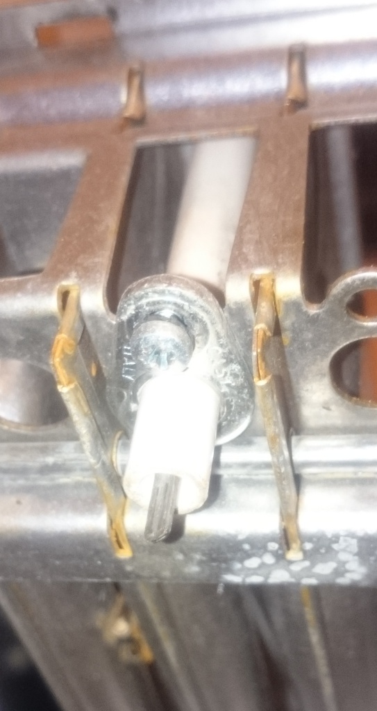

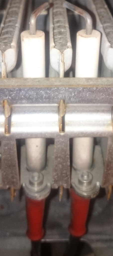

(#) peanut válasza sebokr hozzászólására (») Jún 16, 2016 /
Azért mégsem hagynálak békén
Nem jelentkezett egyelőre a szerelőm, a kazán meg csak csöpög...
Hozzávaló tömszelencét és gázelektródát hol tudok mezei halandóként venni, illetve milyen típus/méret való bele, ha tudsz esetleg ebben is segíteni...
(#) sebokr válasza peanut hozzászólására (») Jún 17, 2016 / 1
„zért mégsem hagynálak békén”
Nem tudom melyik való bele a tömszelencéből, de itt egy webárúházi példa.
Elektróda nem tudom miért kelhet bele mert az nem megy tönkre max eltörik elejtéskor. Westen-Baxi-ocean egykutya. Westen energy, ocean luna, ocean eco, baxi luna egyformák alkatrészileg 90%-ban.
Tömszelence perem NÉLKÜLI
Elektróda
Tömszelence PEREMES

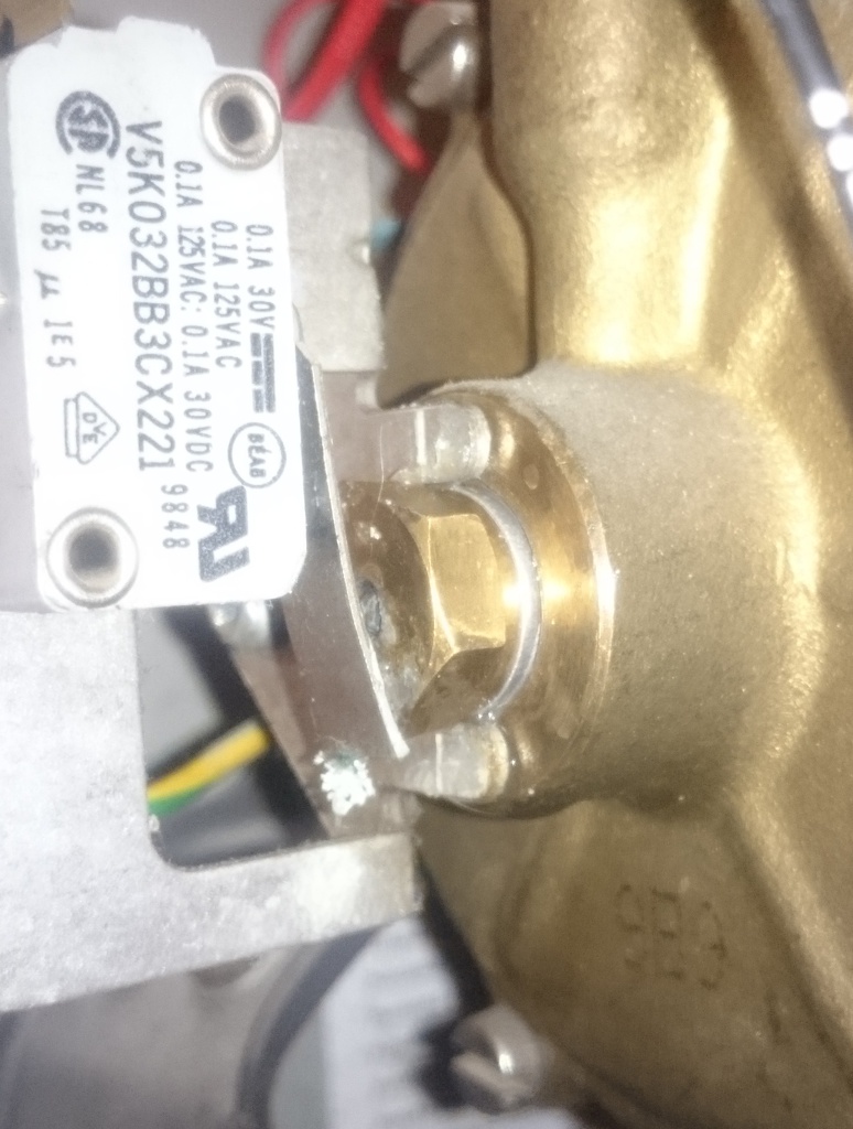

(#) zsuszi válasza JZoli hozzászólására (») Jún 18, 2016 /
Ebben a típusban nincs ventilátor, ez egy sima kombi cirkó, nem turbós.
A tömszelence cseréhez csak a mikrokapcsolót szedtem le a nagy váltószelepről.

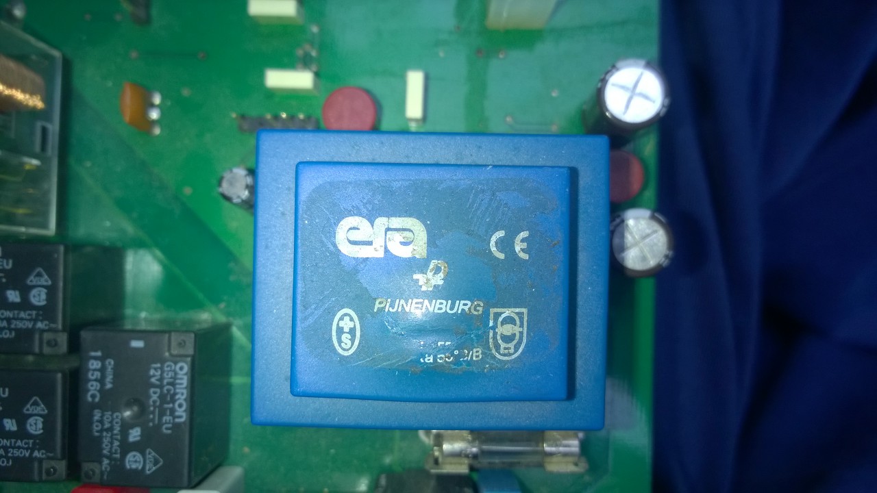

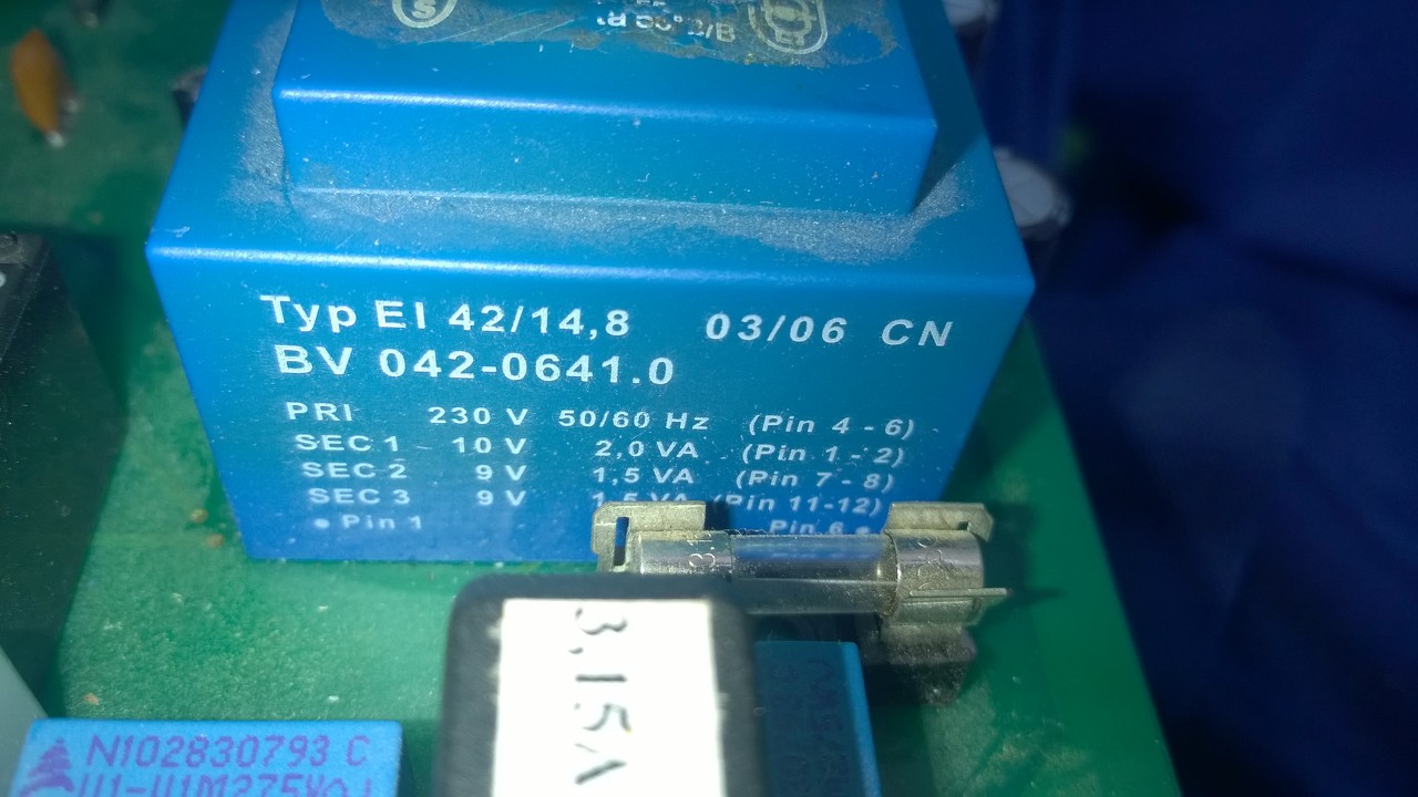

(#) Amper660628 hozzászólása Jún 19, 2016 /
Valaki tud információt adni Termomax Inka 24K vezérlőpanel trafó adatairól illetve egy linket, hogy hol tudok vásárolni?
Illetve ugyan ehhez a típusú kazánhoz keresek gázelemző műszert. Esetleg valaki nem tudja hol lehet ilyet bérelni?
Előre is köszönöm
Amper
(#) sebokr válasza Amper660628 hozzászólására (») Jún 19, 2016 /
„Valaki tud információt adni Termomax Inka 24K vezérlőpanel trafó adatairól illetve egy linket, hogy hol tudok vásárolni?”
Sajnos sehol nem kappsz hozzátrafót.
2 db ból kell összehozni. Picit nehezen fog elférni és a feszültsége ha jól emlékszem picit nagyobb lessz.
De csak 50% hogy üzemelni fog. Általában a benne lévő SW-t kitörli. Tapasztalatom alapját.
A trafó oldalán rajta vannak az adatok, ha nincs akkor jelezze és keresek adatot rólla itthon.

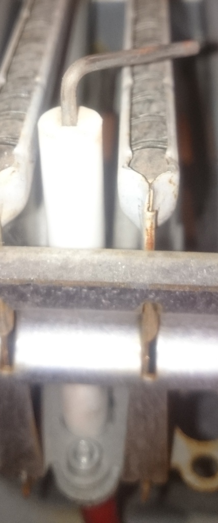

(#) peanut válasza sebokr hozzászólására (») Jún 20, 2016 /
Kedves Roland!
Elnézést a kései válaszomért és már most köszi ismét előre is
Elektróda állítólag azért kéne hogy cserélve legyen, mert nem szabadna mozognia a kerámia betétben a fém belsőnek - a szerelő elmondása szerint. Az tény, hogy a jobb oldalon ahol a gyújtás történik, ott a két másik elektróda "feje" nem mozdítható el semennyire sem, míg ez a bal oldali ami elvileg a begyújtás sikerességét hivatott ellenőrizni az eltekerhető ujjal könnyedén (de érintkezik, mert amikor az aljáról leszedem a csatlakozót, látszik hogy együtt forog a tetejével), így nálam a logika azt diktálná, hogy ezt nem kell feltétlen cserélni (hiszen érintkezik), de mivel nem nagy összeg, ha kell, kicserélem, pláne ha a biztonságos működéshez szükséges hogy ne forogjon.
A tömszelencét ki nem szedtem, de csináltam közeli fotókat róla, ebből nekem a perem nélküli változatnak tűnik, ha csak átmérőben vagy menetemelkedésben nincs több típus, akkor ott egyértelmű mit kell rendelnem/cserélni.
(#) Amper660628 válasza sebokr hozzászólására (») Jún 20, 2016 /
Sajnos a trafó oldalán nincsenek adatok, viszont 2 gázszerelő is már említette, hogy van hozzá való trafó olcsón, de nem hajlandóak elárulni a forrást :/
Köszi

(#) sebokr válasza peanut hozzászólására (») Jún 21, 2016 / 1
„Elektróda állítólag azért kéne hogy cserélve legyen, mert nem szabadna mozognia ...”
Az elektródának valóban nem szabadna mozognia, mert elállítódik könnyen. Ha nem ér bele rendesen a lángba az is baj, ha túl bele ér a lángba az is baj. Mind két esetben érezheti úgy a vezárlő panel, hogy a láng nem ég.
Tömszelence csak 2-t fajta van peremes, és nélküli. Az öné a perem nélküli
Roland
(#) sebokr válasza Amper660628 hozzászólására (») Jún 21, 2016 /
Ha megtudná engem is érdekel, mert szeged környékén csak két tarafóból tudjuk összerakni.
Roland
(#) Amper660628 válasza sebokr hozzászólására (») Jún 21, 2016 /
Rendben ha sikerül írok. Állítólag csak simán be kell forrasztani az eredeti helyére a 4 lábat teljesen kompatibilis 600-1000 Ft-os áron! Már 3 Termomax-os is megerősítette. Nekem tartalékba kéne így nem sürgős.
Amper
(#) tibibalogh520 válasza Amper660628 hozzászólására (») Jún 21, 2016 /
Ez az "állítólag" kicsit sántít, mert a trafónak van egy primer, és három szekunder tekercse, melyek galvanikusan leválasztottak egymástól. Nos, ez eleve 8 kivezetést jelent!
„Rendben ha sikerül írok.”
Hát nem tudom. Lehet hogy nem ugyanarról a termomax kazánról beszélünk.
Ennek a tarfónak ami hullani szokott 10 lába van. 1 primer és 3 szekunder tekercse.
Roland
(#) Amper660628 válasza sebokr hozzászólására (») Jún 23, 2016 /
Valóban nem egyről beszélünk. Képem nincs, de a kazán pontos neve: Termomax Amica Condens Pab.
Egy primer egy szekunder tekercs a lábak alapján ítélve és mint már írtam nincs rajta adat.
Amper
(#) sebokr válasza Amper660628 hozzászólására (») Jún 23, 2016 /
Akkor ez egy kisebb méretű panel. Ha találok megnézem annak az adatait is.

(#) Amper660628 válasza sebokr hozzászólására (») Jún 23, 2016 / 1
Van egy linkem a ti trafótokhoz, hogy ne szívjatok 2 trafóval.
http://www.aliexpress.com/item/EI42-14-8-5VA-BV-042-0641-0-Encapsul...1.html
Amper

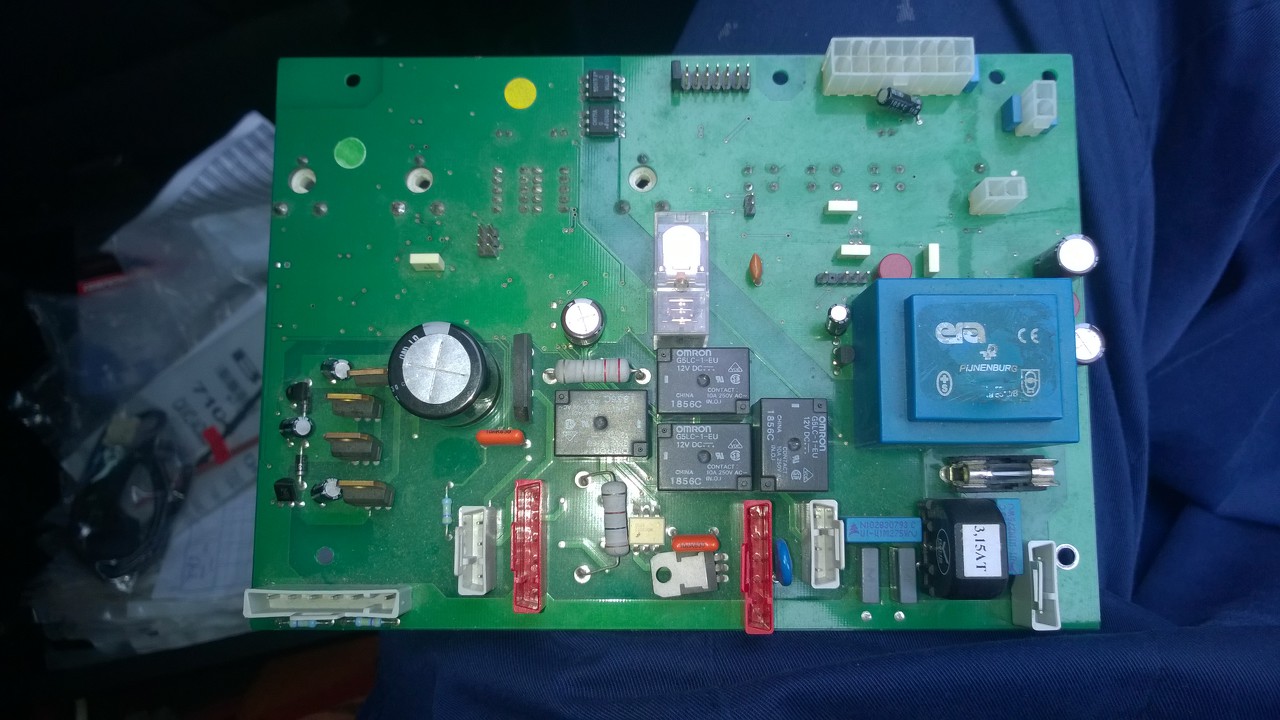

(#) zsuszi válasza sebokr hozzászólására (») Jún 23, 2016 /
„3x lehet resetelni utána pár órának el kell telnie az ujabb reset hez.
Vagy ki kell húzni és reste ismét lehet.
Roland”
Naszóval a mostani állapot a következő.
Reset után, melegvizet kinyitom, a kazán érzékeli, elindul a szivattyú és elkezdi a gyújtás folyamatát. Megjön a láng, kigyullad a lángérzékelés, de azonnal le is áll. Ekkor láng és kémény riasztást ad. Ha reset-ben tartom akkor megmarad a láng és eltellik5 másodperc, resetet elengedem és stabilan megmarad a láng. De elég bizonytalan a hiba, mert ha felmegy a viz mondjuk 70 fokig és elzárom a vizet majd újra kinyitom akkor indul a kazán szépen, aztán egy 10 perc után leáll és megint láng és kéményriasztást ad.
Kémény érzékelő stabilan 0,1 ohmot ad az-az gyak rövidzár, egyenáramu műszerrel mérve. Nem tudom mennyinek kéne lennie, de gyanítom hogy nem ennyinek. Lehet itt a kutya elásva. Ha leveszem a kéményérzékelőt akkor is kéményriasztást ad.
A hozzászólás módosítva: Jún 23, 2016
(#) sebokr válasza zsuszi hozzászólására (») Jún 24, 2016 /
„Naszóval a mostani állapot a következő.”
Rejtélyes hiba! A hiba jelzők villognak vagy világítanak? Ha jól értem a 30'C és a 50'C hibajelző mutat hibát egyszerre.
Szervíz manual ban nincs ilyen kombinációs hiba.
külön külön vannak.
A kémény érzékelő 0,0ohm ellenállásúnak kellene lenni azaz teljes zárlat mert az egy "kapcsoló"
Ha láng érzékelési a hiba meg kell nézni bele ér e rendessen az elaktróda a gázláng kék részébe nincs-e túl messze az égőtálcától és van-e földelés a konektorba rendes.
Ha minden jó akkor a panelon lévő kondik a hunyóak. Méghozzá szinte az összes X2-es jelölésű. Ha nem nyitja a gázt vagy késik akkor az összes többit is lehet cseréli. Nem sok pénz. Lehetne persze méregetni is ha van mérő műszer hozzá, de általában jó méréshez ki kell venni. Ha meg kint van akkor mehet bele az új.
Roland
„Köszönöm a válaszokat.”
Kolegám nemrég jelezte hasonló hiba. Panelon forrasztási hiba volt a nagy terhelő ellenállás lábán, egy opto csatolón meg 1-k kondiál. Érdemes nagyítóval végig menni.
