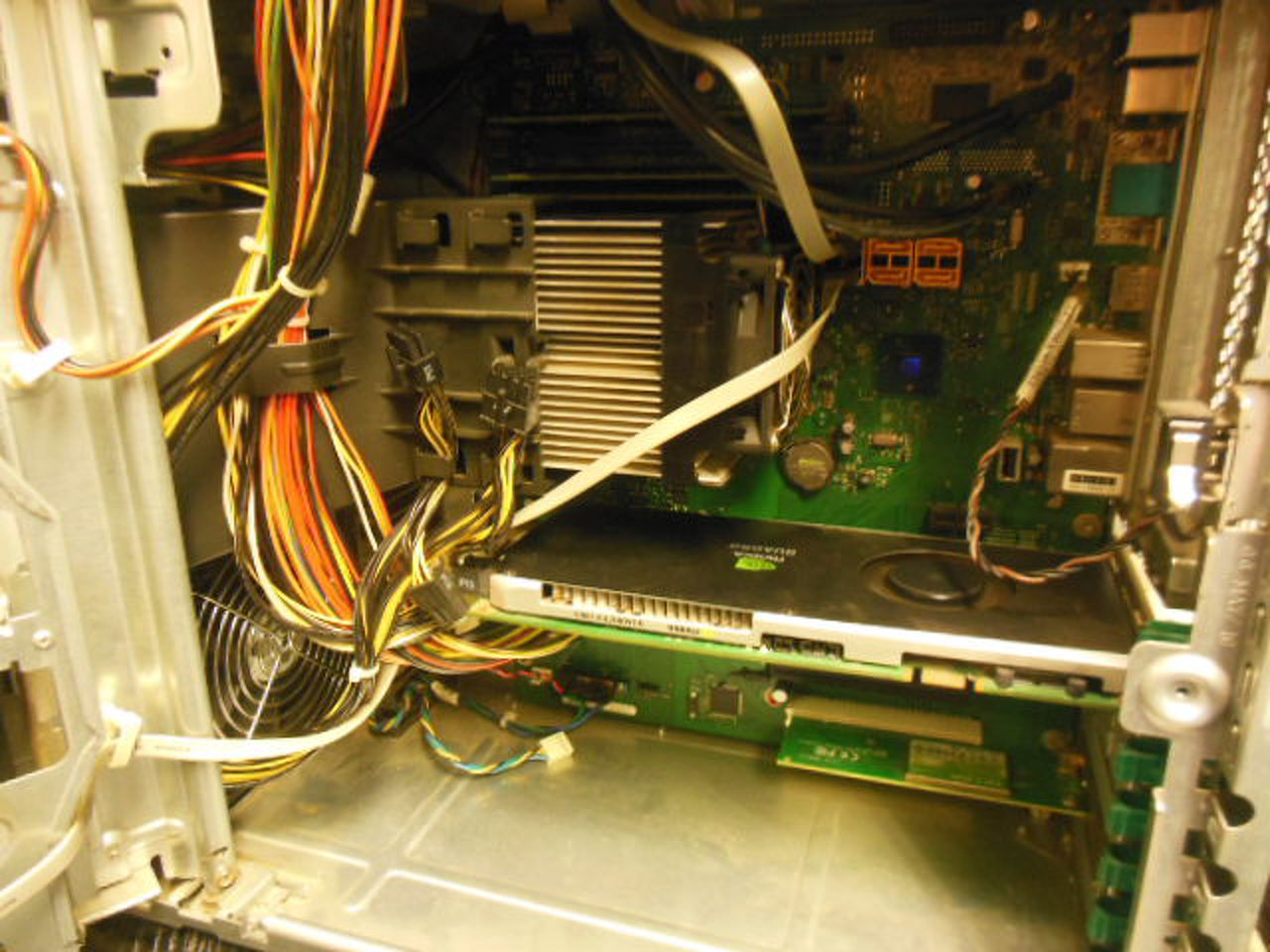

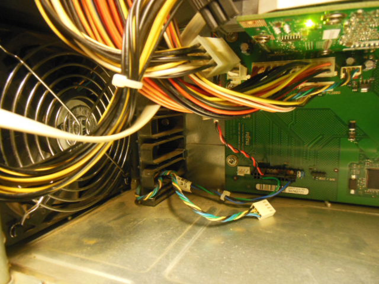

Adott egy fujitsu w480 számítógép. Utóbbi időben nemakaródzott bootolni. Ventik felpörögtek, de fekete képernyőnél tovább nemhaladt. Kiporoltam, mire az egyik házhűtő maximális sebességre váltott. Gondoltam táphiba. Újrakondiztam. Most minden oké, elindul, de az egyik venti ugyanúgy pörög. A tápban van egy külön alaplapi csatlakozós trimmeres ventiszabályzó. Azt is átkondiztam.
Megpróbáltam felcserélni a venticsatlakozókat, és mindíg ugyanaz a dugesz rakoncátlankodik. Próbáltam bios resetet. Nemsegített. Everestel nézem a hőfokokat, csak a PCH hőmérséklete 60 fokos, a többi mind 20-25 körül.
Mégvalami. A PC LCD-jén megjelent a hardverhiba figyelmeztető ikon. Aztmondja forduljak a rendszergazdához. Szerintek mi okozhatja? Kompresszorral takarítottam...
Fujitsu D2917, Xeon X3470.
Köszönöm előre is ha tud valaki segíteni.!
Mégvalami. Az everest csak a GPU fordulatszámát látja. Valószínű a többi ventit a bios kezelné, őviszont mindenre "OK" -t mond.

(#) Csirkefej válasza Simon mondja hozzászólására (») Máj 2, 2016 /
Miről bootolsz? Másról bootol?
RAM teszt lemegy? Annyit számol, amennyit kell?
BIOS-ban van olyan HW eszköz beállítva, ami nincs a gépben? (FDD, CD, DVD, Másik HDD)
Billentyű él? (CAPS/NUM/SCROLL reagál?)
Intruder detektáló kapcsoló van az alaplapon? Be van kötve? Jó állásban van?
Billentyűzet lock kapcsoló van az alaplapon? Be van kötve? Jó állásban van?
Fordulatszám figyelés BIOS-ban van beállítva?
Egyáltalán - be tudsz lépni a BIOS-ba? Mi az a PC-LCD? Milyen hardverhiba ikon jelent meg? Hogy néz ki?
Milyen kártyák vannak a gépben? Ha kiveszed mindet (kivéve a monitorét ha külön van) megjavul?
Ha nem tudsz BIOS-ba lépni - ha kiveszed az összes RAM-ot, ugyanaz a hibaikon jelenik meg? Vagy el sem indul?
Alaplapi hangszóró van csatlakoztatva? Ha van - ad sípjelekkel hibakódot?
FDD adatkábel nincs fordítva? (ha fordítva van, motor-LED folyamatosan ég)
(#) Simon mondja válasza Csirkefej hozzászólására (») Máj 2, 2016 /
-belső HDD-ről bootol. itthoni gép
-Igen. Megvan mind a 12.
-Floppy, hálóboot, minden tiltva, ami nincs csatlakoztatva. gyorsboot érdekében
-Billentyű megy.
- Behatolásjelző van a házon. Kikapcsolva a mikrokapcsoló. BIOSba is.
- Nincs billentyű kódzár. Nemértem, venti gondom van. : )
- Bios felügyeli a hardveres funkciókat. Legalábbis nemláttam állítási lehetőséget. Négy mód van, mennyire reagáljon a hűtés a hőmérsékletváltozásra.
- A PC tetején van egy User felügyeleti LCD. Levél, naptár, IP, stb funkciókkal.
- Csak egy Wifi, meg egy Nvidia FX3800 van a slotokban. Próbáltam már kivenni mindent. Ugyanaz a helyzet.
-Speaker sípol.
24. oldal
ERROR.
Mire leírtam akkorra jöttem rá, hogy lehetséges félreolvastad. Már megy a szerkezet, csak az egyik előlapi ventillátor 100% on pereg.
Ehhee.. ok. Nehezebb dió, mint a mezei gépeknél.
Ezt a "You can use DeskView to get detailed information on the problem that occurred" kipróbáltad? Nem tudom, hol van ez, BIOS-ban vagy adtak hozzá lemezt? Nem olvastam fullra át a leírást, csak az ikon mellett írja.
Csak most kapcsolok, hogy az a venti, amelyik nagyon pörög, talán azért pörög mert azt hiszi, hogy meleg van. Lehet, hogy nem venti hanem valahol egy hőérzékelő van elszállva vagy tényleg nagy a meleg.
Hogy ne legyen orkán a fejem mellett, kihúztam azt a ventit a lapról. Valószínű újra is indítottam már azóta. Nem írja az LCD, hogy hiba lenne. Gondoltam lehetséges, hogy okos, ezért átdugtam a másik ventit a csatiba, hátha tényleg az a hiba. Amint beterhelem azt a csatlakozót az MB-n egyből hibát ír. Próbáltam, hogy kikapcsolva lehúzom a tápból jövő ventiszabályzót, de semmit nemért. Nemis tudom minek az.
Szóval, ha van terhelés azon a csatlakozón akkor hibát jelez és maxon pörög.
Mire való az a tápból vezérelt FAN kontroll kábel hátha találkozott már valamelyikőtök ilyennel, és miért csinálhatja azt, ha áram folyik ignorálja a szabályzást azon a ponton? Úgyis, ha nincs a tápból jövő szabályzás bedugva. Szvsz, semmi értelmét nemlátom.
Mint írtam, csak a PCH hőmérséklete magas (60fok). Állítólag ez normális. Hameg magas lenne, akkor miért nem mind pörög?. Ez valami hardver hiba. Nemkizárt hogy board. Remélem nem.

(#) Kovidivi válasza Simon mondja hozzászólására (») Máj 2, 2016 /
Szia. Azért pörög maxon a venti, mert amikor kifújtad, felpörgött a venti, feszültséget indukált a tekercsekben, az pedig kiütötte a félvezetőket, így elszállt a sebesség szabályzásod. Én pont ugyanígy jártam még régebben.

(#) belfi2 válasza Kovidivi hozzászólására (») Máj 2, 2016 /
A PC ventilátor nem ad vissza feszültséget, mivel elektronika vezérli, és a vezérlőt a ventilátor állórész nyákján találod meg. (Egy fajta BLDC motor).

(#) belfi2 válasza Buvarruha hozzászólására (») Máj 2, 2016 /
Valóban nem , de szerintem nem is az okozta a bajt. Inkább gyanakszom a kompresszorból kijövő vízre.Én is számtalanszor pörgettem meg ventit beépítve de soha semmilyen probléma nem volt.
