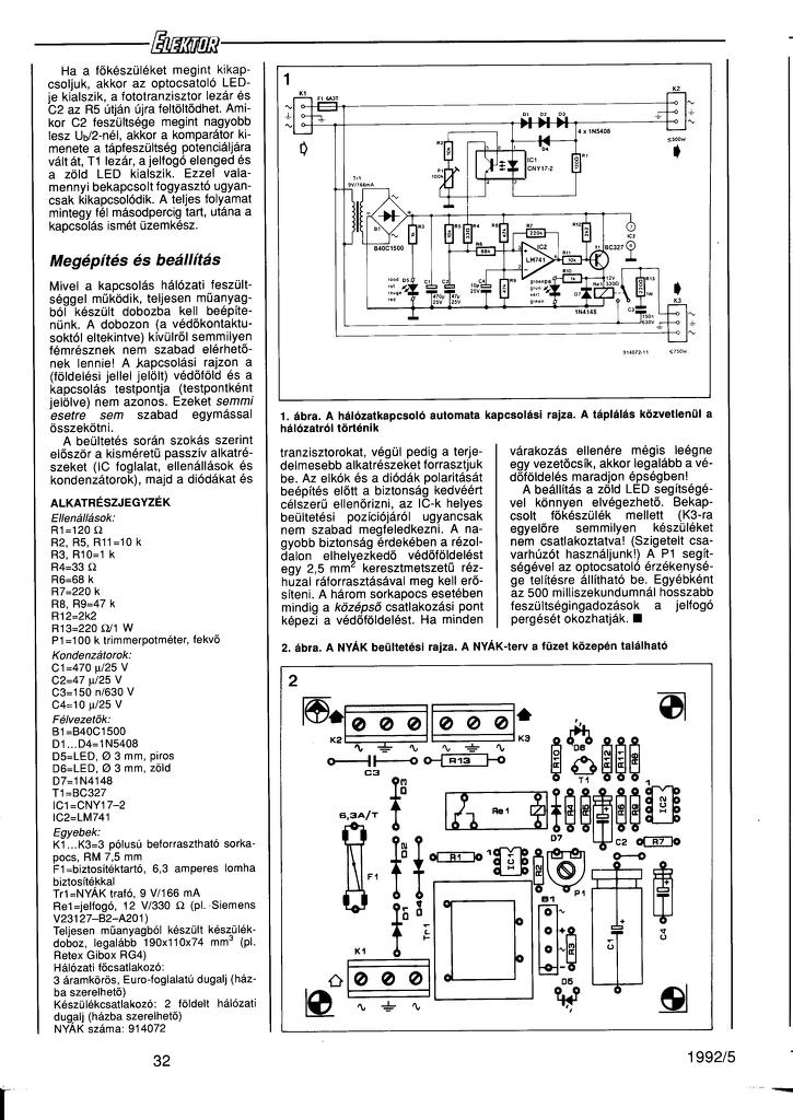

(#) proba válasza _ampervadasz_ hozzászólására (») Ápr 28, 2016 /
Optocsatoló megfelelően kisöntölve. Két sorosan kötött dióda, egy fordítva bekötve. és egy megfelelően méretezett ellenállás párhuzamosan az optoval. Minta a Master slave kapcsolók vezérlő része.
(#) granpa válasza arma760 hozzászólására (») Ápr 28, 2016 /
Kontakthibát keress a kapcsolónál.
(#) hbal válasza proba hozzászólására (») Ápr 28, 2016 /
Csatolva egy hasonló kapcsolás leírása, mint amit proba említett.

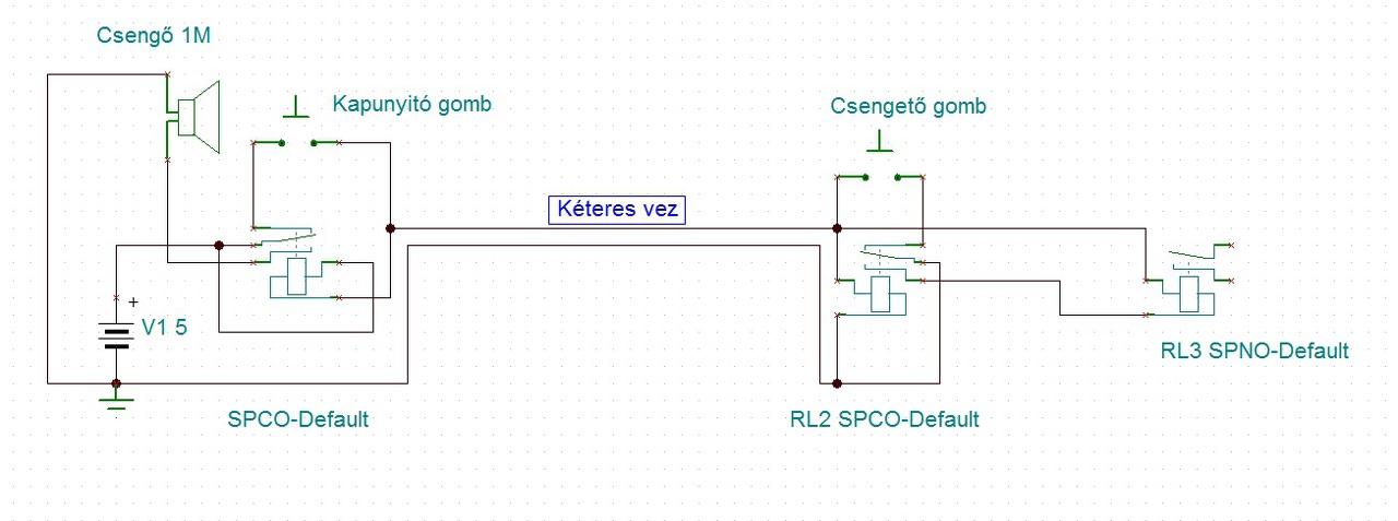

Sziasztok! A történetem a következő: készül a kapu és meg szeretném csinálni hogy a kis kaput bentről tudjam elekrtomos zárral nyitni. Azonban csak úgy tudnám megoldani, hogy a csengőhöz szánt vezetéket használnám fel. De ez úgy néz ki, hogy a vezeték egyik vége a kapulábon(nyomógomb) a másik meg a villamos elosztó dobozban. Sajnos a kapunyitás céljára nem lett a házban kialakítva nyomógomb. A kérdésem a következő létezik e olyan eszköz amit sínre( villamos elosztóba) be tudok szerelni és távirányítóval tudnám azt vezérelni? Bízom benne, hogy érthetően fogalmaztam és valaki tud megoldást a problémámra.
(#) pont válasza roro27 hozzászólására (») Ápr 28, 2016 /
A vezeték nélküli csengők, felszabadíthatják a vezetéket, hogy tápfeszt tudjon adni egy ilyennek : Bővebben: Link
De két éren is mehet mindkét funkció pl.
(#) roro27 válasza pont hozzászólására (») Ápr 28, 2016 /
A rajz sajnos nekem sokat nem mond csak annyit látok belőle, hogy kell hozzá kapunyitó gomb ami sajnos nekem nincs. A másik kütyü pontosan mi is?
(#) pont válasza roro27 hozzászólására (») Ápr 29, 2016 /
A másik kütyü az egy távirányítóval működtethető relé. Egy ilyen relé kapcsolhatja az elosztó szekrényben a kapunyitóhoz menő vezetékre az áramot.

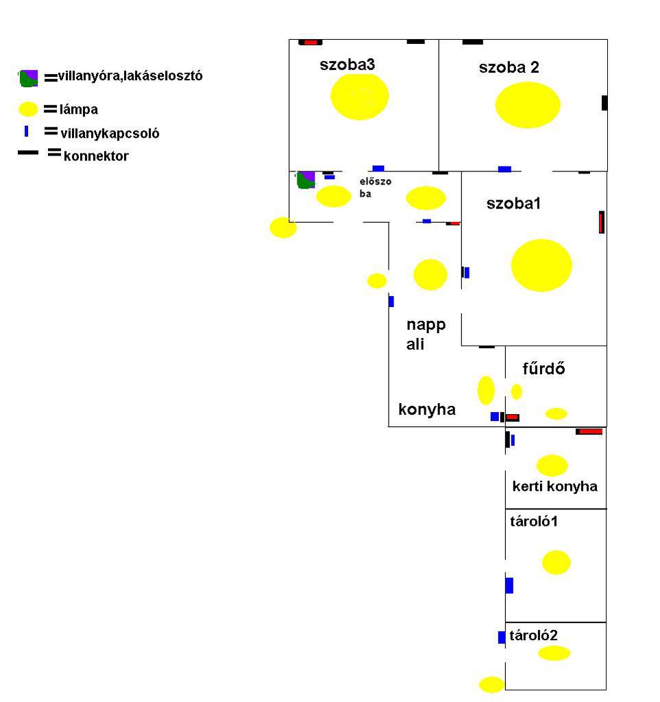

(#) simley hozzászólása Ápr 30, 2016 /
Menyibe kerűl újrahúzni a vezetékeket? Egy villanyszerelő emnnyiért vállja el?
Kerti konyha,tároló1,tároló2, már ki vannak cserélve be is vannak kötve (vill.szer barát csinálta)
Szoba123 és nappalit még meg tudom csináltatni a vill.szer barátommal.
Nincsen eph és fi-relé.
A biztosítékok elég régiek (jelenleg olvadóbiztosíték van bent és ahol be jön)
Ahol piros konnektor van, oda szeretnék rakni még konnektort.

(#) VIM válasza simley hozzászólására (») Máj 1, 2016 / 1
Szia! Ha már belenyúlt egy másik kolléga akkor szerintem nem fogja senki sem vállalni a továbbiakat. A másik dolog, hogy a konnektorokkal NE spórolj! Minden oldalfalra kettőt-kettőt és ha akarod sorolóval sokszorosítsd az aljzatok számát. Az FI relé az mindenképpen ajánlatos dolog beszerelni! A mérőhelyen ha korlátozottak a lehetőségek más villamossági alkatelemek elhelyezésére akkor azokat ott már ne is erőltesd, hogy beépíted, készíts, készíttess egy másik lakáselosztót oda ahol könnyen hozzáférsz az áramköri elemekhez. A plomba nélküli táblán lévő Dol, vDol biztosítékokat cseréld le automatákra és azok vezetékszálait használd fel a továbbiakban az áramkörök táplálására (konnektorok, világítás, konyha, fürdő, kültér stb.). Így első nekifutásra ennyit lehetne mondani ... Az ár az szerintem a barátra lesz bízva és a vezeték árára.
(#) ötfelezős válasza VIM hozzászólására (») Máj 2, 2016 /
Illetve, inkább már nem is ajánlatos a FI relé beszerelése, hanem inkább kötelező.
(#) VIM válasza ötfelezős hozzászólására (») Máj 2, 2016 /
Igazad van! Már csak azért is mert bizonyára a kertes házaknál van kültéri dugaljzat, avagy olyan készülék amit kinti aljzatból kell táplálni (fűnyíró, gyepszellőztető, láncfűrész, rőzsedaráló stb.) és ezekhez kötelező. Ha már egyszer azokat a konnektorokat kötelező védeni akkor már az egész lakást érdemes levédeni egy ÁVK-val és majd az áramköri kismegszakítóval ami ezen dugaljakat és vezetékét védi, szelektívvé tenni.
