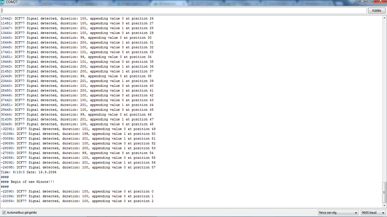

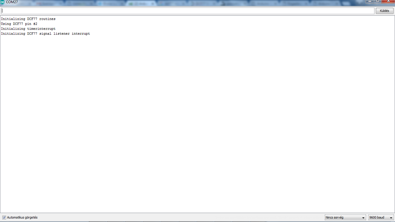

(#) attika hozzászólása Máj 4, 2016 /
Sziasztok!!
Arduinoval,hogy tudok letesztelni egy DCF77 modult,hogy jó-e?EZT
próbáltam,de azt,hogy derítem ki,hogy a modulom rossz vagy csak jelet nem talál?? mert esetleg messze vagyok az adótól.
(#) Kera_Will válasza attika hozzászólására (») Máj 4, 2016 /
Légy szíves értelmezd az egész forrás kód működését akkor megérted a soros konzolon kiírt eseményeket is! Nem csak annyi hogy letöltöm összedugom és ráfordítom az Ardura és GO! Aztán ha nem megy akkor , csodálkozol rajta.
(#) attika válasza Kera_Will hozzászólására (») Máj 4, 2016 /
Nem azzal van a gondom,maga a program az működik szépen,fut is ahogy kell.
Összedobtam hozzá ezt a kis áramkört és rádugtam az arduinora és szépen monitorozza ahogy kell.
A kérdésem azt lett volna,hogy azt honnan tudom meg,hogy rossz a DCF77 modulom,vagy csak egyszerűen távol vagyok az adótól és nem veszi a jelét?
A kis Pic-es áramkörrel szépen működik.
DCF vevőnek van 2 nyitott kollektoros kimenete másikra(ami nem megy az arduinora) kössél 1 ledet és annak villognia/hunyorognia kellene amikor adat folyam jön ... vagy szkóppal nézd meg a jeleket. Szélesebb (bit 1/H) keskenyebb (bit 0/L) impulzusokat kellene látni ... hasonlóan mint amit a fantom DCF szignál generátor is kiad magából.Elvileg a 13as pinen lévő lednek is villognia kéne ha érkezik a vevőből jel, ez a kód főhurkán is látszik
A 13-as Pin-re ledet kötve halványan világít,rákötöm a DCF modult és sajnos nem csinál semmit.
Ha kézzel megfogom a Pin2-öt akkor monitorozza és a led is villog ahogy kell neki,de ha ráteszem a modult akkor sajnos nem talál jelet.
Lehet messze vagyok az adótól,vagy valamiért tényleg megadta magát a modul.
(#) sunside válasza attika hozzászólására (») Máj 4, 2016 /
Egy javaslat, talán segít: a ferritantennát tartsd merőlegesen az adó irányára, akkor maximális a jel.
Tapasztalat: nálam bekapcsolt sz.gép 2-3 méteres körzetében még soha se sikerült jelet fognom, kikapcsolt gépeknél bármikor hibátlan a vétel.

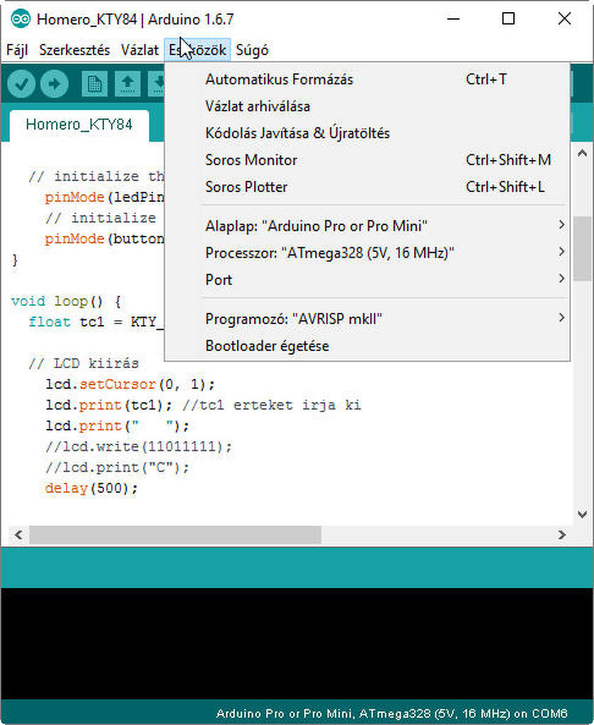

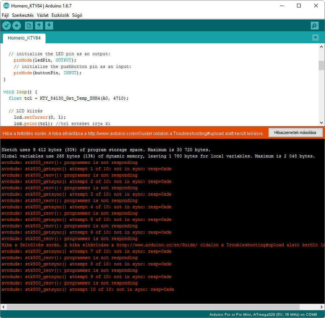

Sziasztok segítsetek.
Nem rég vettem egy Arduino Pro Minit és egy FTDI 232 modult, de istennek sem tudom a minire programot feltölteni.
Mit rontok el? FTDI232 drivert a windows simán telepítette.
A minin a ledek villognak.
Köszi a segítséget előre is!
A hozzászólás módosítva: Máj 4, 2016
(#) halasizs válasza halasizs hozzászólására (») Máj 4, 2016 /
Szarvas hibát követtem el, de most már működik rendesen!
