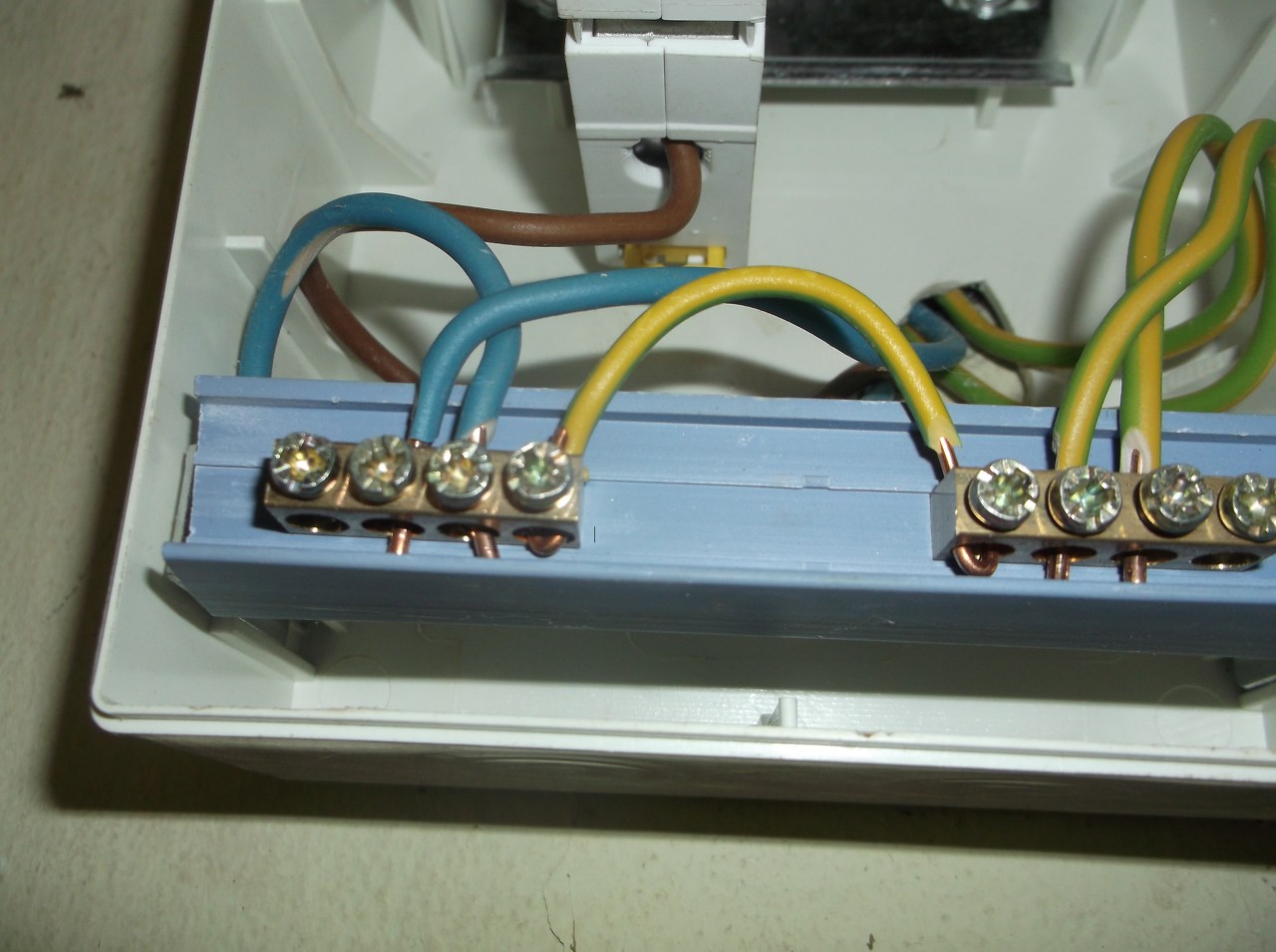

Azt hiszem ilyen típusú földkábel megy a föld alatt. A melléképület és a főépület kb. 8 m vezetékkel lett összekötve.
Semmi ipari célú melléképület, sőt szerintem az utcában nincs is kiépítve a 3 fázis.
(#) sany válasza elektroton hozzászólására (») Okt 13, 2016 /
Lehet én nem voltam érhető, az össze-vissza rajzolással. Itt a kép az összekötésről.
(#) levaitamas válasza sany hozzászólására (») Okt 13, 2016 /
Érthetően leírták a többiek. Ha a mérőhelyen egyszer szétválasztották a PEN vezetőt, nem szabad újra összekötni. Érthetőbben: vedd ki a zöld/sárga hidalást.
(#) sany válasza levaitamas hozzászólására (») Okt 13, 2016 /
Már kivettem.
Hidd el, nem bántóak vagy rosszindulatúak vagyunk, egyszerűen ez a szabály és próbálunk segíteni.
Tudom, nagyon jó közösség van itt. Csak azért a biztonság kedvért beraktam a képet is.

Hamár itt tartunk, ez így mennyire szabályos?
(#) Bakman válasza palcsika26 hozzászólására (») Okt 14, 2016 /
Semennyire. Ha a kábelben nulla megy, nem köthető össze a földeléssel. Ha földelés megy, nem köthető össze a nullával.

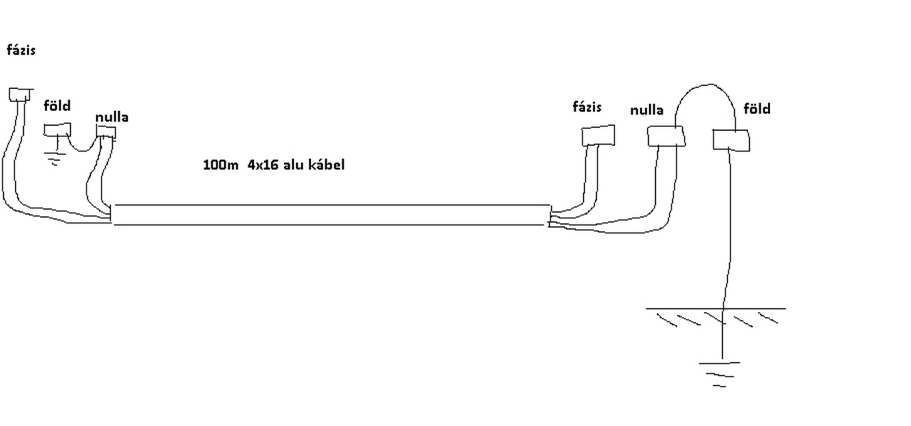

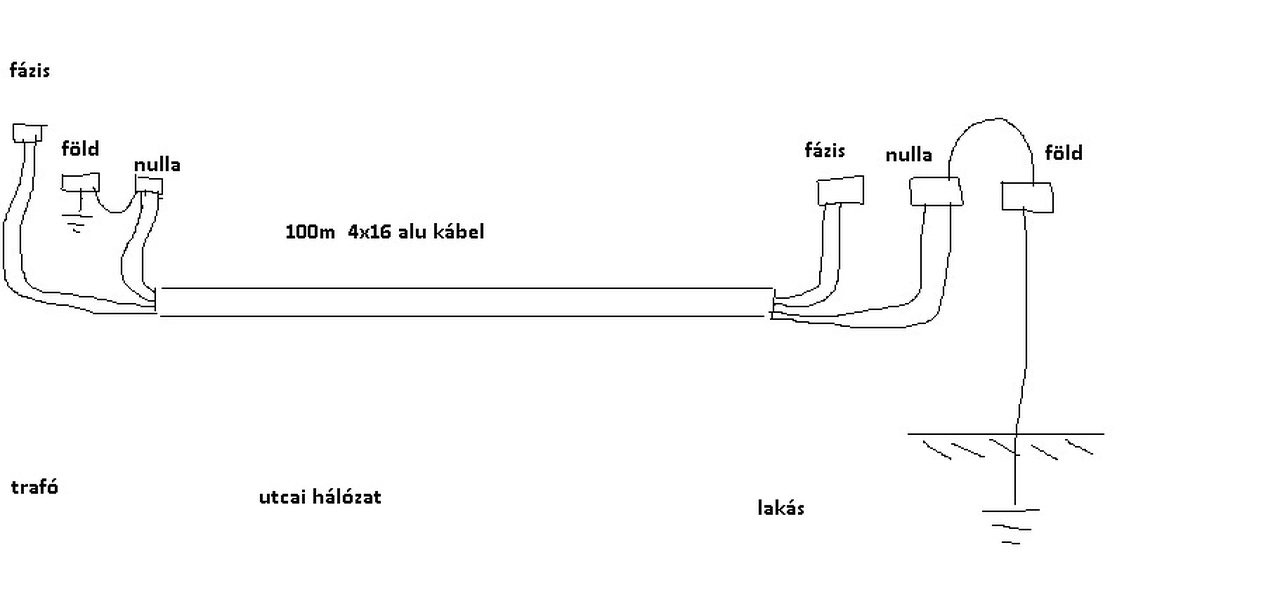

Nem kötözködés, de ha így módosítom a képet?
(#) gyuszo válasza palcsika26 hozzászólására (») Okt 14, 2016 /
Ez sem szabályos, mert a csatlakozó vezeték a lakásra az utcáról nem lehet 16 mm2, hanem legalább 25 mm2 Alu .
(#) palcsika26 válasza gyuszo hozzászólására (») Okt 14, 2016 /
2x16=32
Nem kötheted össze, az sem szabályos.
De mi a gond a vezetékek párhuzamosításával?
