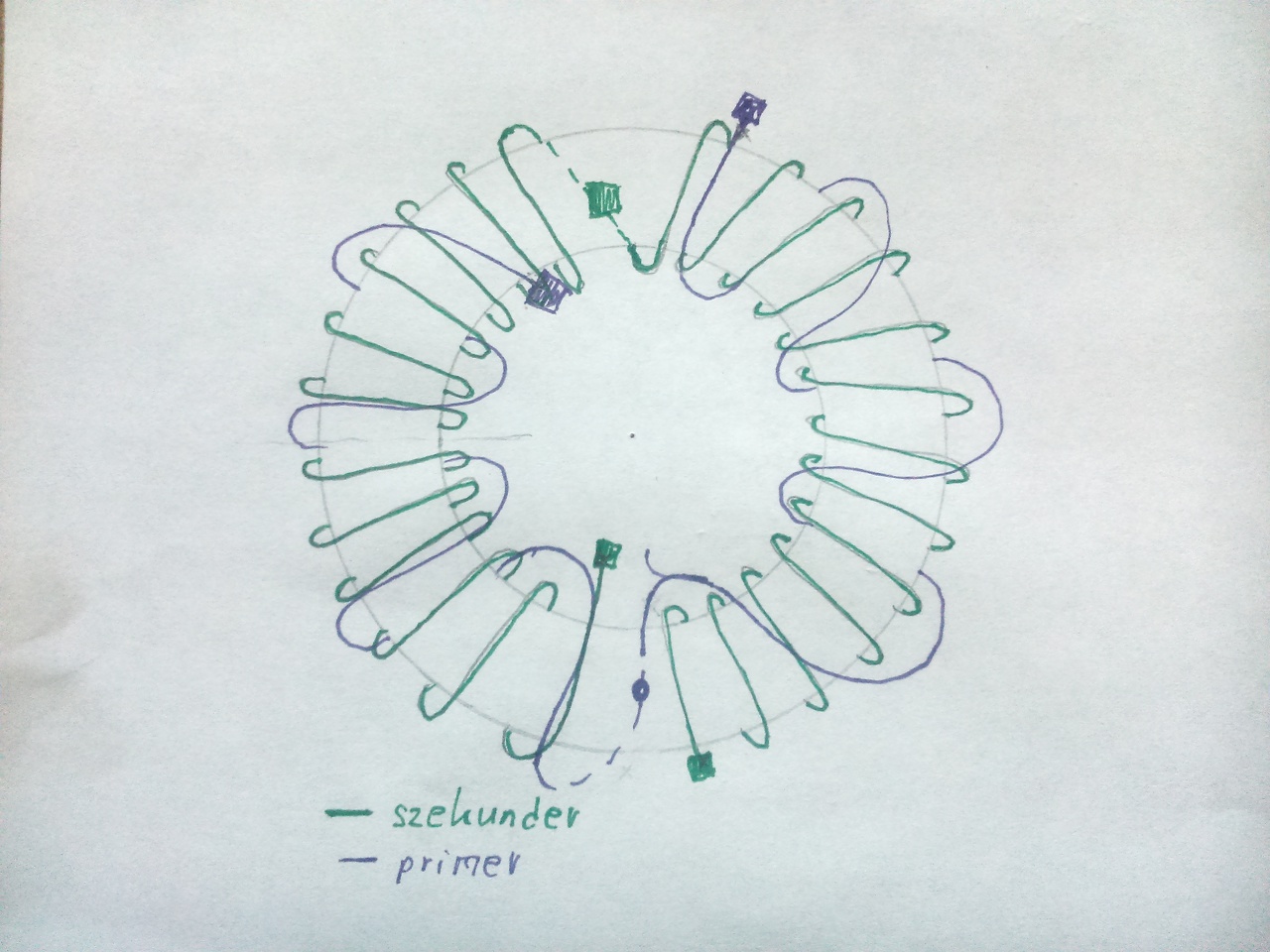

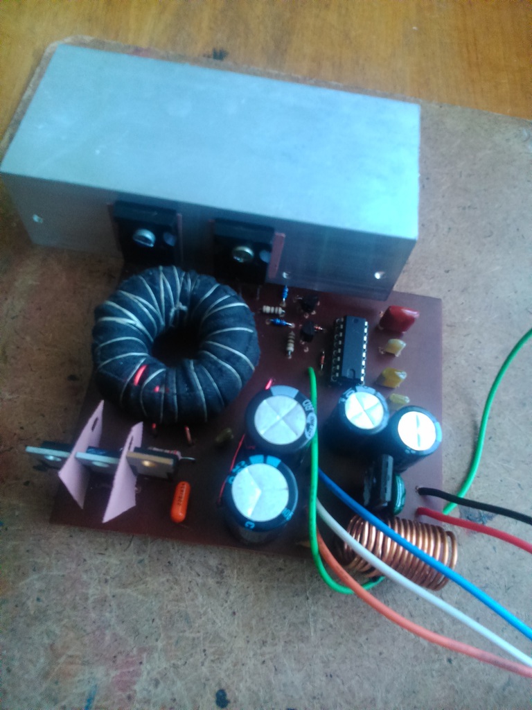

(#) dani9228 válasza latyakosa hozzászólására (») Máj 6, 2016 /
Külön-külön tekertem fel, a primer 3-3menet 3*1mm-es vezeték, és rá a szekundert 1mm-es vezeték 14 menet. A képen a szekunder tekercs menetszáma nem jött ki, de a tekercselési mód az látszik. 64kHz-es a freki. Üresjáratban kb 100mA-t vesz fel. Még annyi hogy a képen nem látszik, de a tekercs lába vissza van hajlítva, ahogy a nyákterven is látszik.
A hozzászólás módosítva: Máj 6, 2016
(#) dani9228 válasza dani9228 hozzászólására (») Máj 6, 2016 /
Kész áramkör, a tekercs nagyon nem látszik mer körbetekertem.

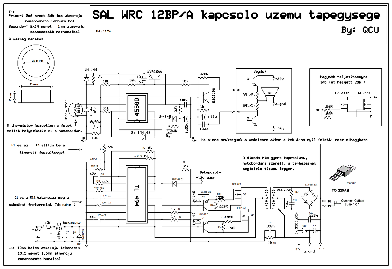

Azt is meg lehet próbálni, hogy a szekunder oldalon nem a középkivezetést testeled vissza a bemeneti 12V negatív pontjához, hanem a negatív pontot. Ez esetben R1 27K értékét ez esetben meg kell duplázni.

Terhelve mértem. Terheletlenül +16,1V és -11,6V. Az üresjárati áram nem változott. Üresjáratban a feszültség viszont kissé ingadozik párt tized voltokat, hosszabb távon. A rajzról olvastam. Az eredeti rajzon kb 45kHz-en ment. CEPF630 és IRFZ46-om van, de az IRFZ-ben nem vagyok biztos hogy jó e még.

Most hol a visszacsatolás? A rajz szerint vagy a módosítottál rajta?

Szedd ki a viszsacsatolást és támaszd ki az IC-t max kitöltésre:
R1 szekunder felé néző végét emeld fel és lógjon a levegőben.
(mérd meg a labortáp 12V esetén a labortáp negatívjához az IC 3 és 4 es lábán a feszt, elvileg nullához közeliek kellenek legyenek.)
A terhelés marad a csak plusz és mínuszt terhelő bekötésben.
A mérés a szekunder közepéhez a plusz és mínusz.

Tehát szimmetrikus.
Akkor a trafó tekercselése nem jó.
Biffilárisan kell a primert meg a szekundert is tekerni.
Ez annyit jelent hogy pl: a két félprimerhez szükséges drótokat egyik végüknél összefogod és egyszerre tekered a két drótot, majd a középkivezetéshez az egyik drót elejét a másik drót végével összekötöd. Szekundert ugyanígy.
(Hivatalosan illene még két fojtóval kibővíteni a kapcsolást: a szekunder graetz plusz és mínusz végei és a szekunder kondik közé kellene néhány 10-100 uH).
De elég lehet az is ha a primert és a szekundert nem egymásra tekered hanem egyiket a gyűrű egyik másikat a másik oldalára, átfedés nélkül.
