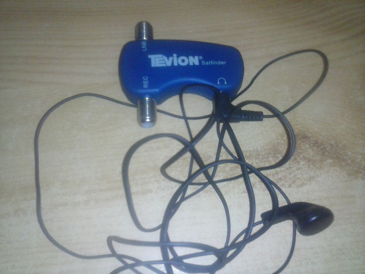

SZiasztok!
Valaki tudna erről monda valamit mi ez? Mire használják? Meg hogy ér valamit??
Műholdkereső, más néven satfinder. Fütyül, ha az LNB jelet kap.
Vaterán 800Ft-ért lehet venni, van kínálat.
Ha meg ki se akarom rakni a lábam, akkor itt: http://www.ebay.com/sch/i.html?_from=R40&_trksid=p2050601.m570....acat=0 Amúgy ez még mutat is, és fütyül, de ha éltél még idegesítőt, akkor az az. Első dolgom volt átvágni a fütyülőhöz menő fóliát. Üdv:
