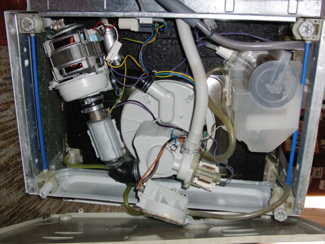

Segítséget kérek! A mosogatógében öblítéskor, és a főmosásnál sem kapcsol be a fűtőbetét, a fűtőbetét átfolyó rendszerű, egy cső alakú, újat raktam bele (utángyártott) de ekkor sem müxik.

Hőfokszabályozó, vagy a hőkapcsoló amit megvizsgálnék a helyedben. Egyébként ez a mosógépes topic.

(#) nemadomfel válasza zolika60 hozzászólására (») Máj 12, 2016 /
Hol találom? Meg egy áramlás szabályozót is javasolnak, hogy nézzek meg, nem-e eldugult.

(#) waterbear válasza nemadomfel hozzászólására (») Máj 12, 2016 /
A vezérlésben ellenőrizd a relét vagy tirisztort ami kapcsolja! Nem árt a forrasztásokat is átnézni, szükség esetén újra forrasztani.
