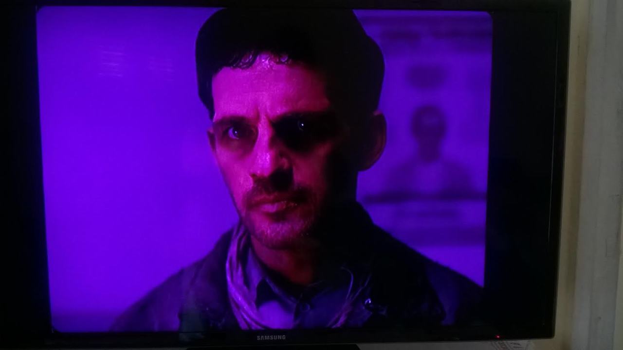

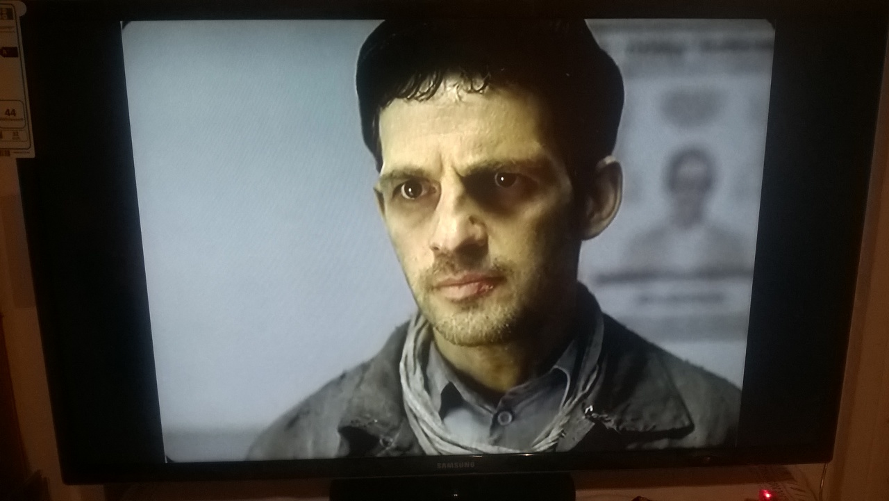

(#) hitter.zoltan hozzászólása Máj 19, 2016 /
Hello mindenki!
Van egy Samsung LED tv-m ami azt produkálja hogy a képen túl sok a piros szín. Az emberek arca erős rózsaszínű, mondjuk egy szürke háttér amire esik egy kis fény az meg sötétlila. A fura az hogy csak film lejátszásánál látható, a menű és minden egyéb kijelzésénél a színek jók. Olvastam róla hogy ez LCD tv-knél általában gamma korrektor/driver ic hiba volt. LED tv-kben is van ilyen ic, vagy ez teljesen más elven működik? Egyébként a tipus samsung ue32f4000awxxh.
A hozzászólás módosítva: Máj 19, 2016
(#) kadarist válasza hitter.zoltan hozzászólására (») Máj 19, 2016 /
A LED-tévé is LCD-tévé, csak a háttérvilágítást nem fénycsövek, hanem LED-ek adják.
(#) eyess válasza hitter.zoltan hozzászólására (») Máj 19, 2016 /
Ha az az ic lenne , akkor mindenféleképpen olyan lenne a kép minősége .Az ic nem tud különbséget tenni film , vagy reklám , vagy menü közt.Ha az rossz , akkor mindegy neki , és mindenféleképpen rossz lenne.Máshol keresendő a hiba.
(#) BarnaPili válasza hitter.zoltan hozzászólására (») Máj 19, 2016 /
Milyen videojelet kap a TV? A hiba a zöld jel hiányára utal. Nézd át a csatlakozásokat,és beállításokat.
István
Pendriveról megy a film. Service menü beállításai nem állítódhatnak el valamitől?
(#) hitter.zoltan hozzászólása Máj 20, 2016 /
Mert ha elállítódhat akkor lehet hogy megvan a megoldás.
R off-128
G off-12
B off-128
R gain-64
G gain-128
B gain-131
Ha a G off-ot szintén 128ra emelem akkor tökéletes a kép.
Ebbe biztos hogy még soha senki nem nyúlt bele. Újonnan vettem a tv-t eddig semmi baja nem volt. Ezért is fura számomra a dolog. Hagyhatom így a beállítást vagy lehet tőle valami baja?
A hozzászólás módosítva: Máj 20, 2016
(#) BarnaPili válasza hitter.zoltan hozzászólására (») Máj 20, 2016 /
Ha így jó a kép,így kell hagyni. Előfordulhat ,hogy elállítódik,de azt,hogy mitől,ne kérdezd. Elektronika...

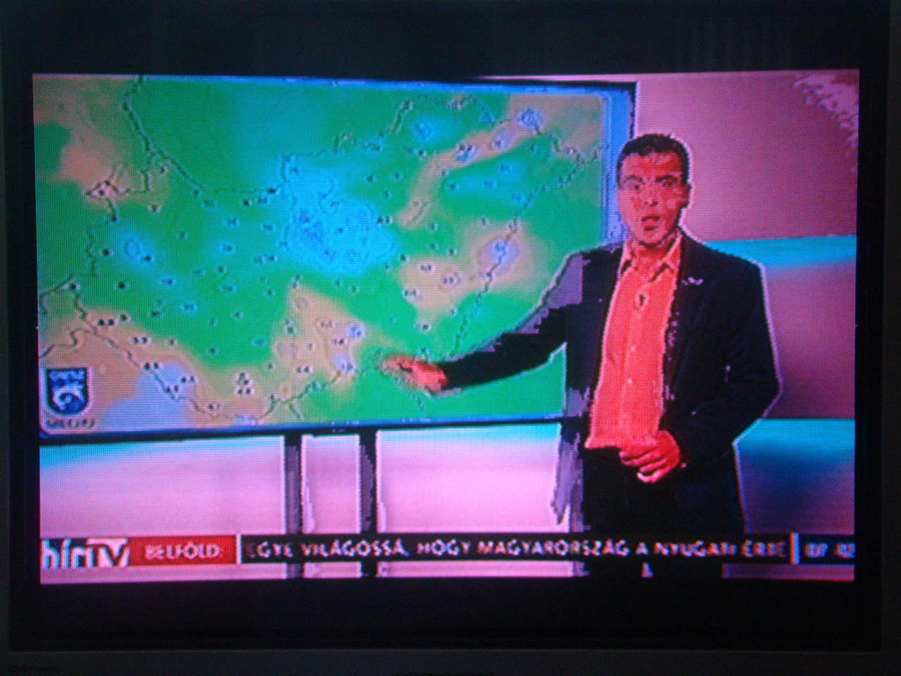

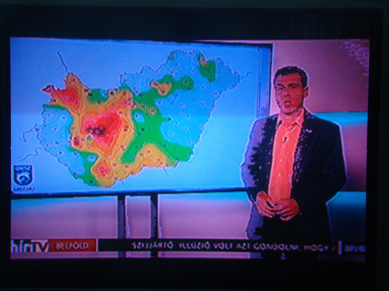

(#) HiMen hozzászólása Máj 26, 2016 /
Katódsugaras SAMSUNG TV-m betegeskedik.
A sötét-világos átmeneteknél vízszintesen fehér satírozás van.
Mi lehet a hiba?
