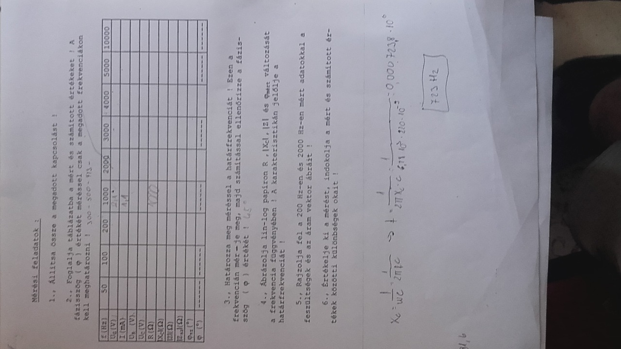

(#) csavarkulcs hozzászólása Máj 26, 2016 /
Valaki el tudná magyarázni hogy hogyan kell lemérni ezeket az értékeket?
A suliban megépítettem a kapolást, de nem értem hogy a mért értékeket hogyan kell meghatározni, kiszámolni.

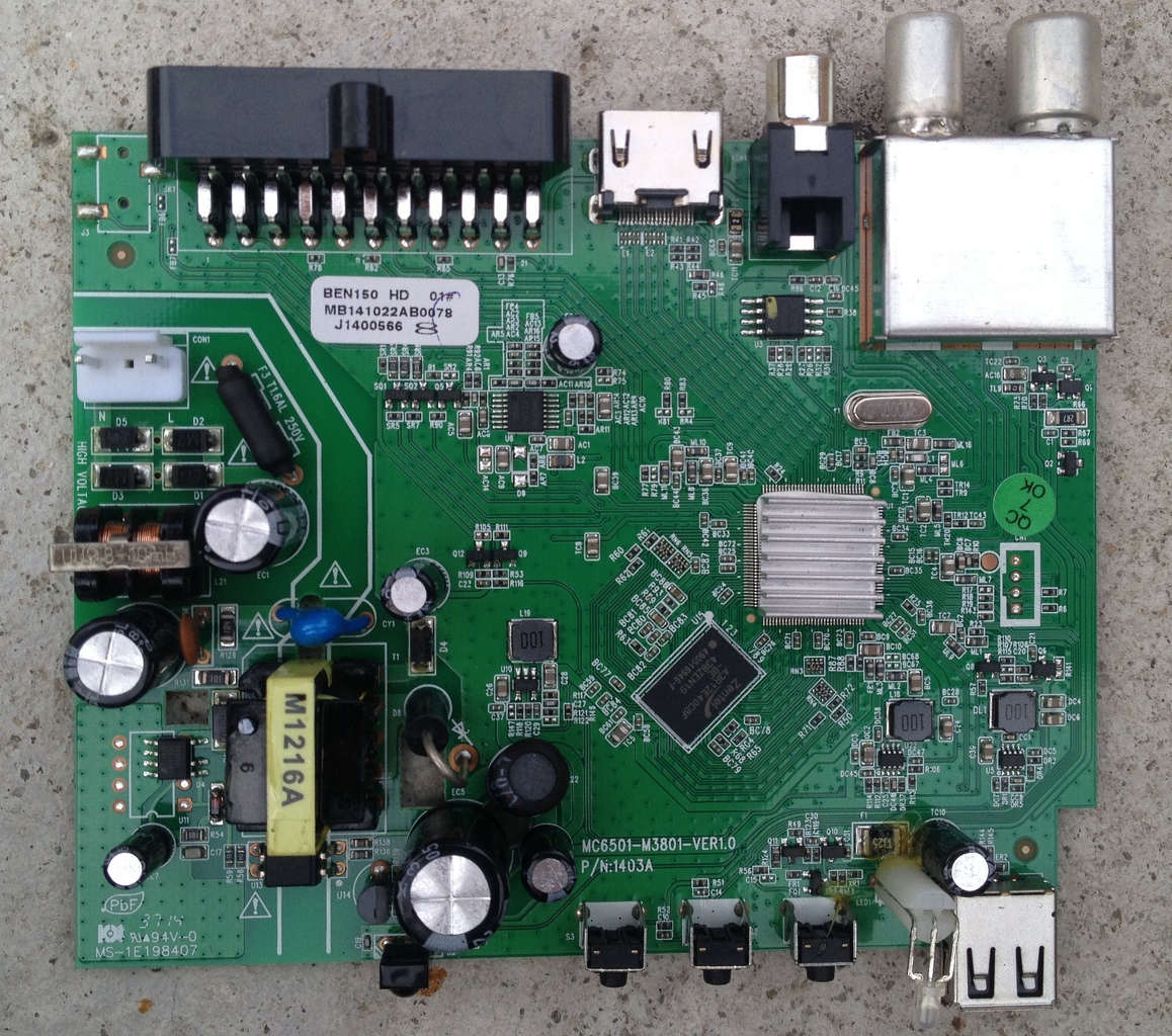

(#) cupika97 hozzászólása Máj 26, 2016 /
Sziasztok. Van egy Bensat BEN 150 HD set top boxom, amit valahogy működésre kellene bírni 12V ról. Lehetséges egyszerűen ez? Mellékeltem a készülékről egy képet.

(#) mikrokapcsolo válasza cupika97 hozzászólására (») Máj 26, 2016 /
Helló! Még akár meg is oldható. Meg kellene mérni, hogy ha áramot adsz neki, akkor a trafó milyen feszültségekkel látja el a panelt. Sejtésem szerint van neki egy standby feszültsége 5V körül, és ha szerencséd van, egy üzemi, 12V magasságában.
Nagyon óvatosan adj rá áramot, és mérd meg a táp kimeneteit. Az üzemi lesz a képen a nagy kondi alul, a stanby pedig az ec3 szerintem. Figyelj, hogy a primer oldalhoz (fehérrel elkerített rész) még véletlen se érj hozzá, és kihúzás után is várj vele egy kicsit, az ottani két nagy elkóban is lehet 350V körüli fesz.
(#) kadarist válasza cupika97 hozzászólására (») Máj 26, 2016 / 1
Persze, a 12V-os tápkimenetre megy a 12V-os betáp, az 5V-ot pedig a 12V-ból kell eőállítanod, például egy nagyobb áramú stabkockával, jó nagy hűtéssel. Én már csináltam ilyet a saját tápjának a hibája miatt.

(#) cupika97 válasza kadarist hozzászólására (») Máj 26, 2016 /
És még olyasmit kellene megoldanom, hogy autó akkuról is menjen, és ne merüljön nagyon le, mert akkor nem tölti az akkutöltő.

(#) BarnaPili válasza cupika97 hozzászólására (») Máj 27, 2016 /
Én vennék egy 12V~230V átalakítót. Arról lehet a beltéri,nem nagy a vesztesége,szóval órákig bírja. Sőt, sokban van automata kikapcsolás,ha nagyon lemerülne az akksi. Esetleg csinálhatsz egy 12V 300V DC tápot a beltéri elé,arról elindul a tápja.( Régebben a Thomson kistévék voltak így megoldva ,melyek 12V-ról is mentek.

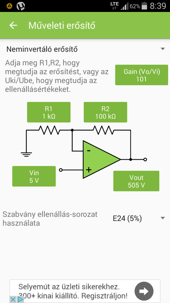

(#) jani1987 hozzászólása Máj 27, 2016 /
Van egy szimulátor program műveleti erősítőhöz. Kell tápegység?
(#) kadarist válasza jani1987 hozzászólására (») Máj 27, 2016 /
Úgy látszik, hogy táp nélkül is van kimeneti feszültség, mégpedig jó nagy.
(#) cupika97 válasza BarnaPili hozzászólására (») Máj 27, 2016 /
Én is gondolkoztam az átalakitón. De nem lenne kihasználva, csak a set top box menne róla, mert a TV 12 voltos.
(#) morgo válasza jani1987 hozzászólására (») Máj 27, 2016 /
Ez nem szimulátor, hanem kalkulátor, ami jelen esetben elméleti értékeket ad. A valóságban természetesen kell tápfeszültség a műveleti erősítőnek. A kimeneti feszültséget az fogja korlátozni.
