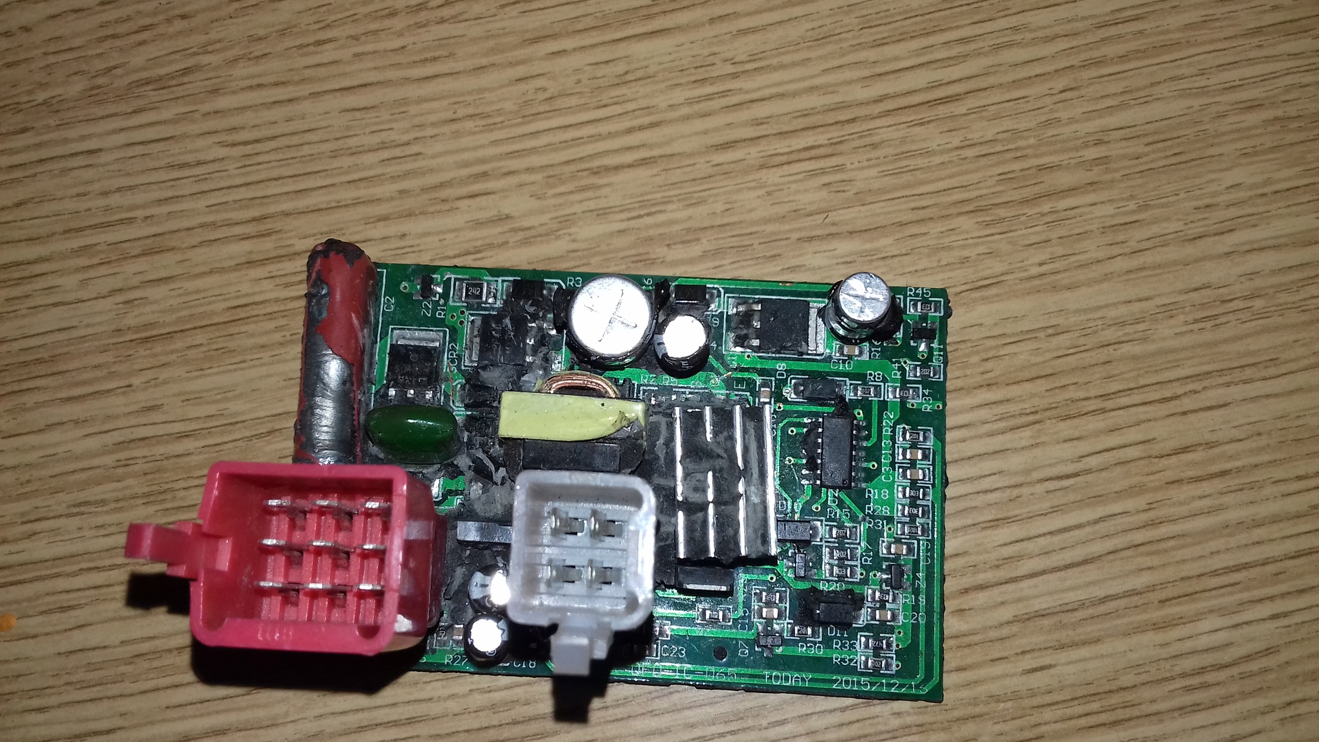

Motowell Crogen Sport 50 folytás egy Cpi beiktatásával, a gyári cpi dugaszok kihúzásával történik.Ülés dobot kicsavarod,kiemeled, majd jobb oldalt lévő Cpi-ről húzd le a pattentos csatlakozókat. Találsz mellette 3 gazdátlan csatlakozót odakészítve, arra kell rákötnöd a A3202 CPI -t. Kábel kötegelővel rögzísd az új Cpi-t. Régit nem kell kiszerelni. Kb 6000 forintból megvan az egész.

3 helyen lehet fojtani: -szívó oldalon: karbi környékén valami szűkítő, vagy maga a karbi a szűk -gyújtással: beállítás, tiltás nélküli CDI-re cserélés -kipufogónál : Rögtön az elején szűkítő, vaknyúlvánnyal, ez utóbbi nem annyira hatásos. Rezóknál lehet a végénél is fojtás.

Üdv! Van egy Honda dio af62 4T robogóm. Úgy tudom cdi folytott. Kapott "sport" variot, de semmi sem változott. Lehet ehhez készíteni saját cdi-t? Így néz ki a sajátja bár ez utángyártott de szintén fojtott. Köszönöm a segítséget.
