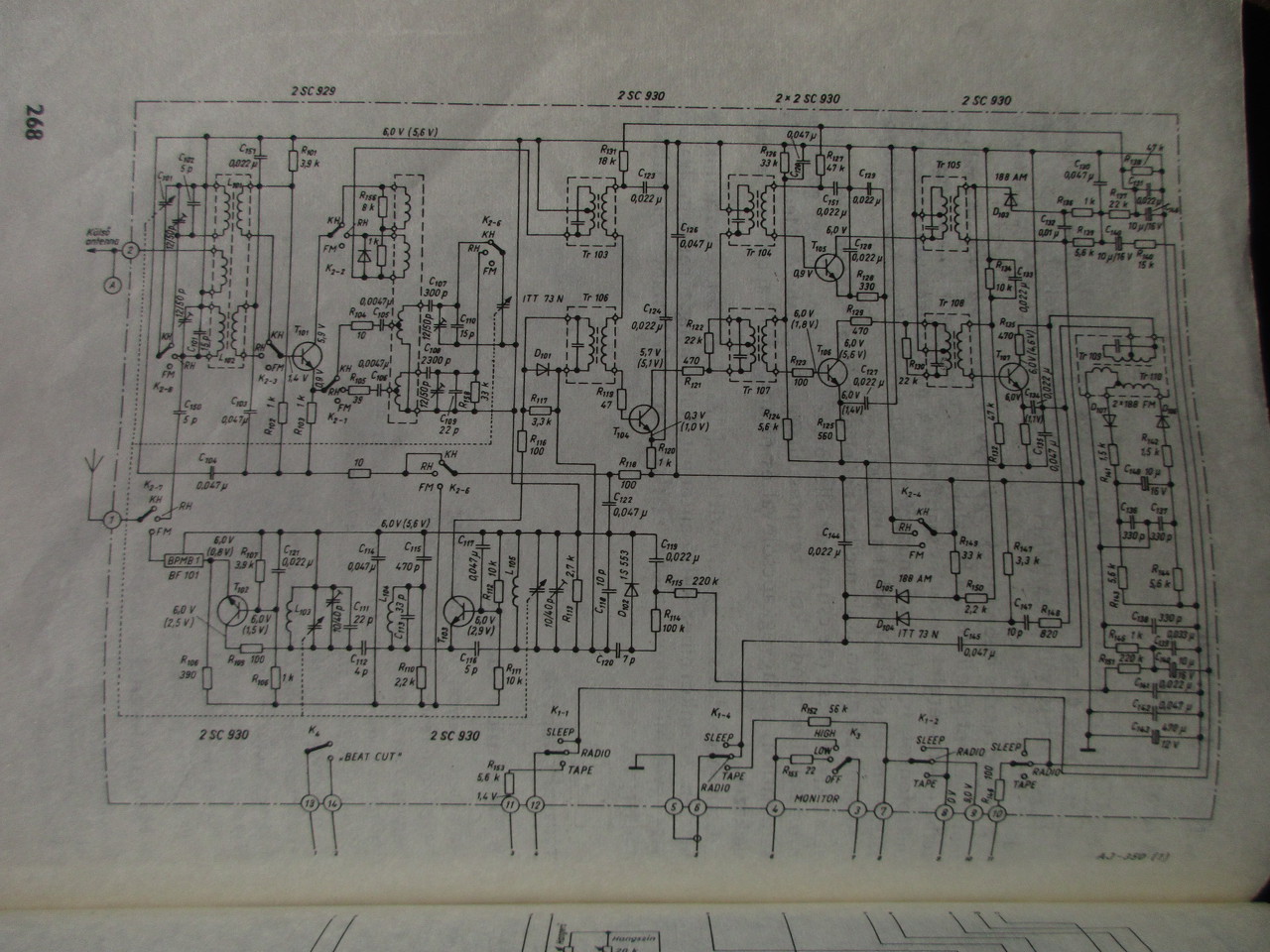

(#) Tomi94 hozzászólása Szept 2, 2016 /
Egy AKAI AJ-350 rádiós magnót kellene áthangolnom a mai URH sávra. Sajnos rádiófrekis műszereim nincsenek, és így aztán tapasztalatom se sok rádiójavításban. Viszont a magyar nyelvű szervizleírás elég részletesen taglalja a rádiórész hangolását, ez alapján gondoltam, meg tudnám csinálni. (5-6-odik oldalakon). Persze, a keleti sávra behangolást írja, de az részletkérdés, csak máshová kell állítani a generátort.
Apropó generátor: az megfelelő megoldás, ha egy autós FM transzmittert 87,5-re, ill. 108-ra hangolva, számítógépről generált 1kHz szinuszt kötök a bemenetére? Nem az a gagyi fajta, nem szokott elhangolódni több óra alatt sem.
A kapcsolási rajz benn van az 1980-as magnósok évkönyvében, meg a szervizkönyvben is. Viszont a rajzzal összenézve a leírást, nekem nem áll össze a kép. Csak hogy egyet emeljek ki: az FM-nél említi az L102-t, ami a rajz szerint a rövidhullámú részhez tartozik - innentől ez nekem gyanús.. Inkább nem álltam neki, nehogy teljesen eltekergessem.
Tudna valaki útbaigazítást adni, hogyan induljak el? Hogy hihetek-e a szervizutasításnak, vagy ha nem, akkor melyek a megfelelő szabályozó elemek? A trimmer kondenzátorok gondolom, a forgó hátulján vannak.
A hozzászólás módosítva: Szept 2, 2016
(#) gerenk válasza Tomi94 hozzászólására (») Szept 2, 2016 /
Szia !
A trimmer kondenzátorok a forgó tetején vannak, kettő (osc.+modulator) az AM sávra, kettő
az FM sávra. Az oszcillátor 3,5 menetes tekercsét kell eggyel csökkenteni, a modulátor kör trimmer kapacitásával párhuzamos 22 pF-ot kell eltávolítani. Egy frekvencia mérőre szükség lenne, a lokál oszcillátort becsukott forgónál 88,5+10,7=99,2 MHz-re kell állítani. Az oszcillátor
kör egész sávon stabilan kell üzemeljen. A modulátor kört a trimmer kondenzátorral a sáv végén, a tekercs meneteinek állításával a sáv elején maximum hangerőre kell állítani.
