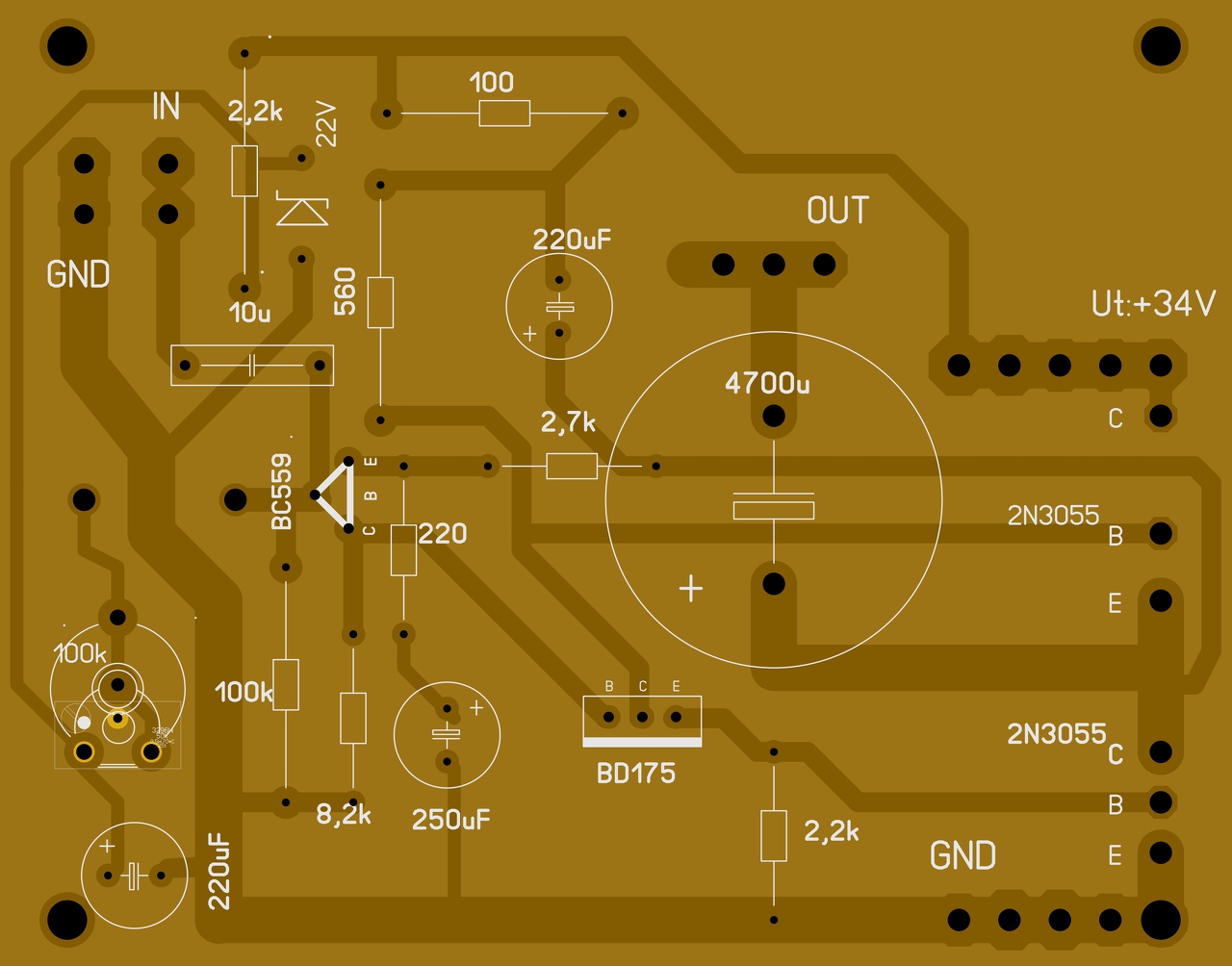

Ismételten kérném a szakik tanácsát, hogy jó e, nem néztem e el valamit, nem lesz e Kossuth rádióm is ajándékként.. A mellékletben ott az kapcsolási rajz is. Annyi változtatás lett eszközölve, hogy a féltápfesz beállítására használt feszültséget egy zenneres stabilizátorral oldottam meg, mert búgott veszettül... Így már béke van..

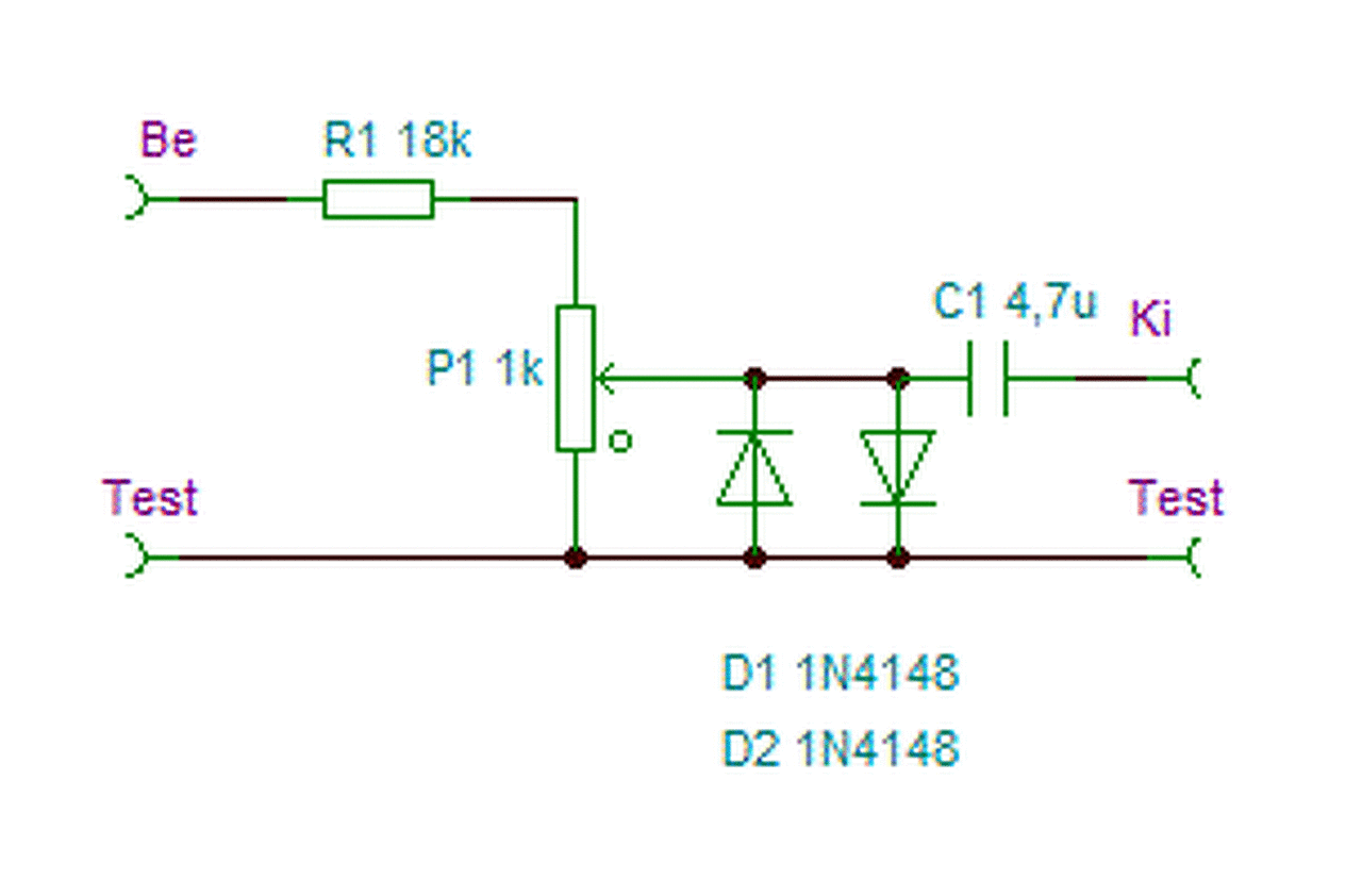

(#) reloop válasza pika75 hozzászólására (») Máj 28, 2016 /
Szia! A hangkártya-szkóphoz az alábbi előtétet használom. Különösebb megfontolás nélkül választottam az alkatrészeket, de bevált.

Szia! Ezen a hatalmas panelen imitt-amott van egy-egy alkatrész, a sok vezetősáv mind egy-egy antenna, induktivitás és kapacitás is egyben. Ráadásul a 2k7 és a 4700µF egymásra is érnek.
Látogass el a JLH erősítő topicba!

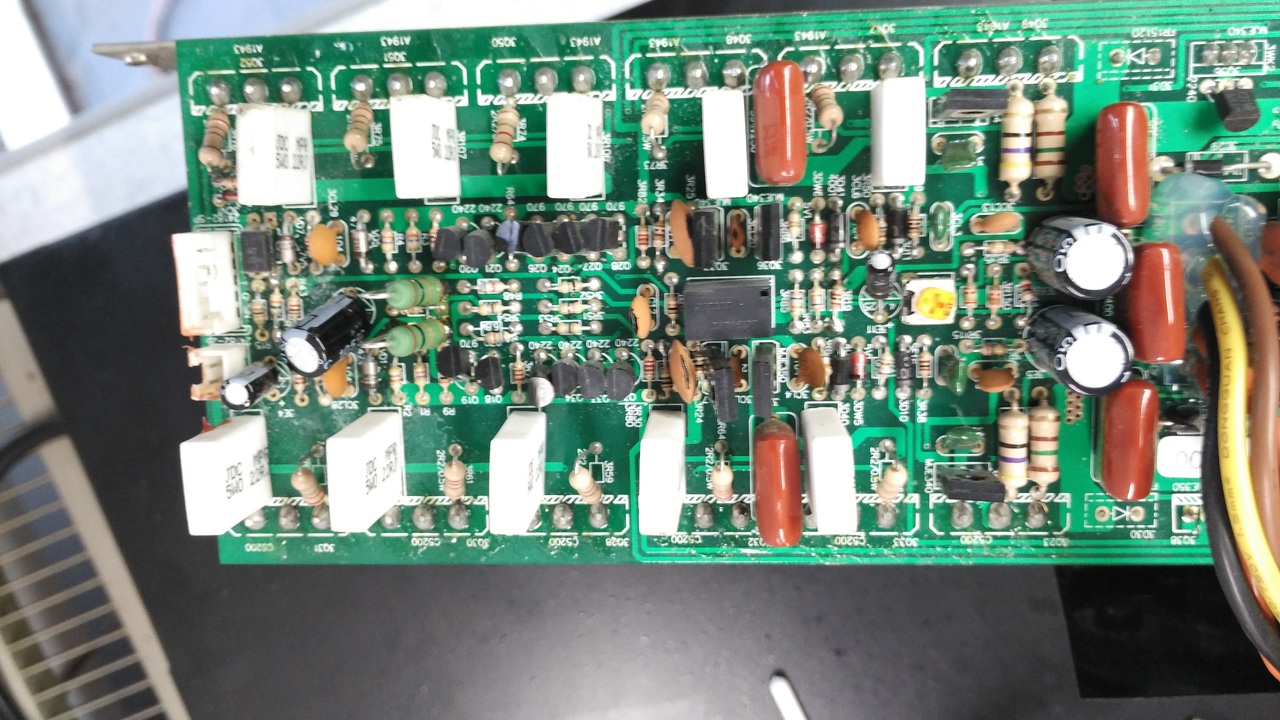

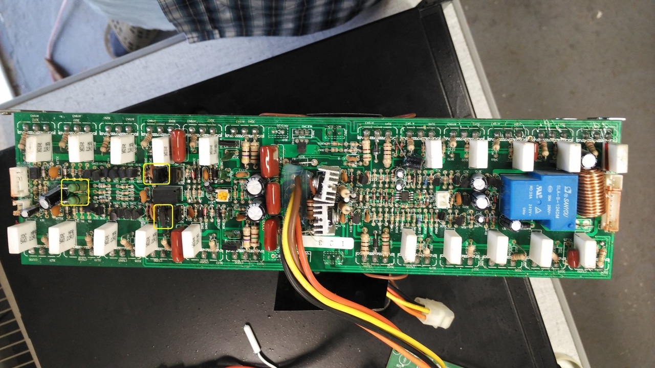

(#) szaka válasza reloop hozzászólására (») Máj 30, 2016 /
Azon a csatlakozón kap tápot, illetve van még egy 6 pólusú csatlakozó ahonnan a nagyobb teljesítményt kapja!
Lefotózom teljesen a két panelt.

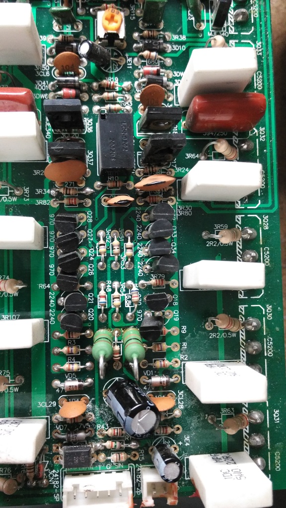

(#) szaka válasza Buvarruha hozzászólására (») Máj 30, 2016 /
Mindekét panelen forrósodik ugyan úgy a tranzisztor és az ellenállások is.
Az ellenálláson ugye 136V van és minimális áram.
Viszont eredetileg nem 2W-os ellenállás volt benne csak, hanem csak fél wattos.
Csak az áram és feszültségből számoltam, hogy ide nagyobb kell.
Csak kiszedem azokat a tranzisztorokat.
(#) Buvarruha válasza szaka hozzászólására (») Máj 30, 2016 /
Nem ez volt a kérdésem/kérésem ám. Szerintem azoknak a tranzisztoroknak semmi bajuk, pláne, ha mindkettő egyformán melegszik, Egy 2W-os ellenállás 90°C-on teljesen papírforma, a gyárilag sarkosra méretezett ellenállás pedig nem ritka. Amúgy nem poénból kértem a képet.
Csatoltam a képeket!
Közvetlenül 2sa970 tranzisztorok vannak kapcsolva az ellenállásra.

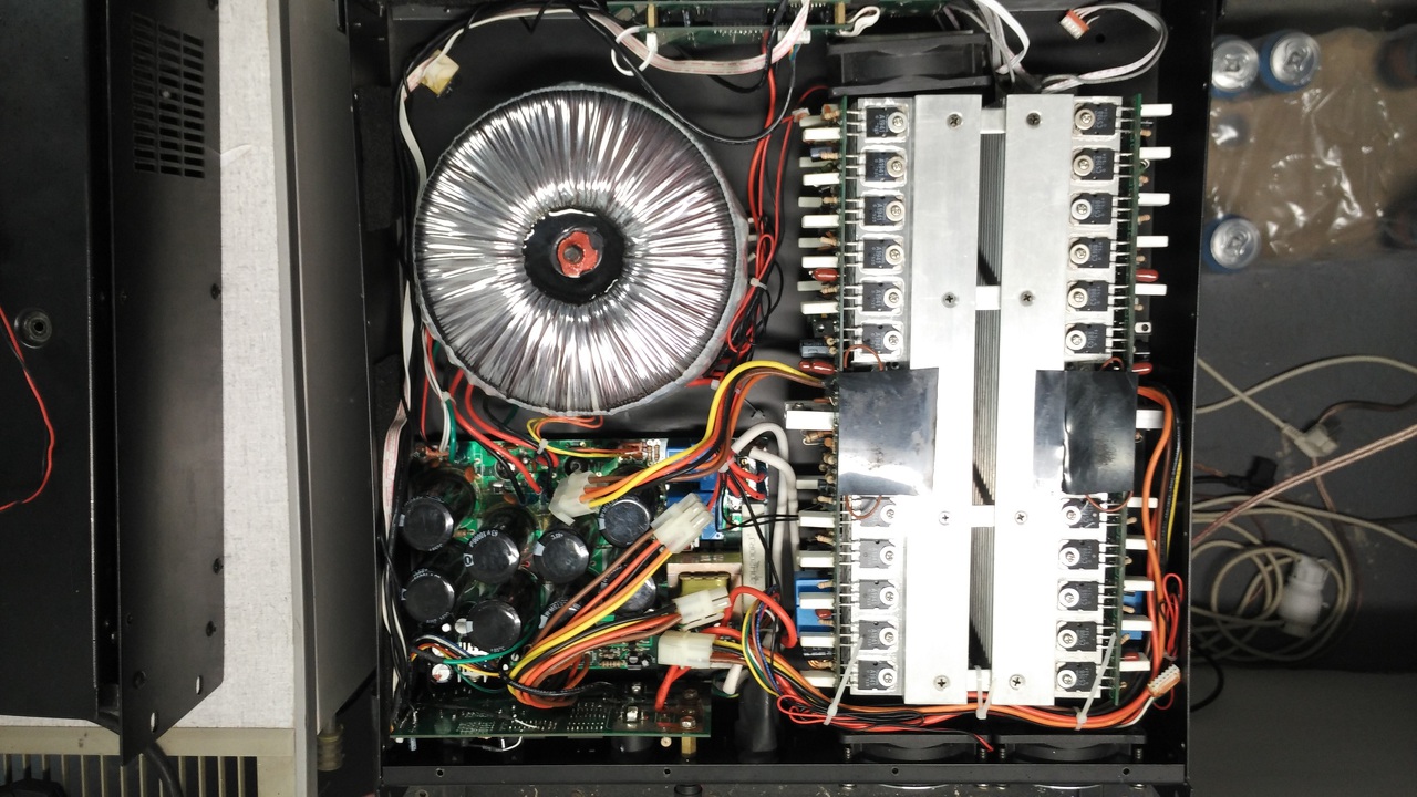

(#) szikorapéter hozzászólása Máj 30, 2016 /
Szép estét. Castone CMA108H erősítő (MJ15003-MJ15004 végfok páros , 100V-100W toroidos kimenővel) át lehet alakítani 8ohm-os üzemre?
Jól tippelem, hogy a trafóhoz közeli végfok a zajosabb?

(#) szikorapéter válasza szikorapéter hozzászólására (») Máj 31, 2016 /
Valami + információra is szükség van?
(#) steelbird válasza szikorapéter hozzászólására (») Máj 31, 2016 /
Nem írtál el valamit?
A CMA-108H egy 8 csatornás keverő-előerősítő, végfok nélkül.
(#) szikorapéter válasza steelbird hozzászólására (») Máj 31, 2016 /
Itt van előttem az erősítő. CMA-108H 100W-100V
Mod.: Eladói link is van.
A hozzászólás módosítva: Máj 31, 2016
Aha... ugyanaz a tipusszám, van végfokkal, meg végfok nélkül... érdekes...
A használatija kemény 1 oldal... Idézem: "A CMA108H100W integrált előerősítő funkcionálisan megegyezik a CMA108H előerősítővel, kiegészülve egy 100V-os kimenetű 100W teljesítményű végfokozattal."
Ha már nálad van, akkor mérd meg a tápfeszültségét a végfoknak, abból meg tudjuk majd mondani.
+- 36,7V ,a végtranzisztorok típusát már korábban leírtam ha arra is szükség volna.
(#) steelbird válasza szikorapéter hozzászólására (») Jún 1, 2016 /
A végfok kb. 5 Ohm terhelésen adja le a 100W -ot, tehát az még üzemi terhelés, arra készült. Kösd le a trafót és 8 Ohm terheléssel nyugodtan használhatod. A max. teljesítményt a tápfeszültség és a terhelő impedancia határozza meg, úgyhogy 8 Ohm -os terhelés esetén maximum 60W, amire számíthatsz.
