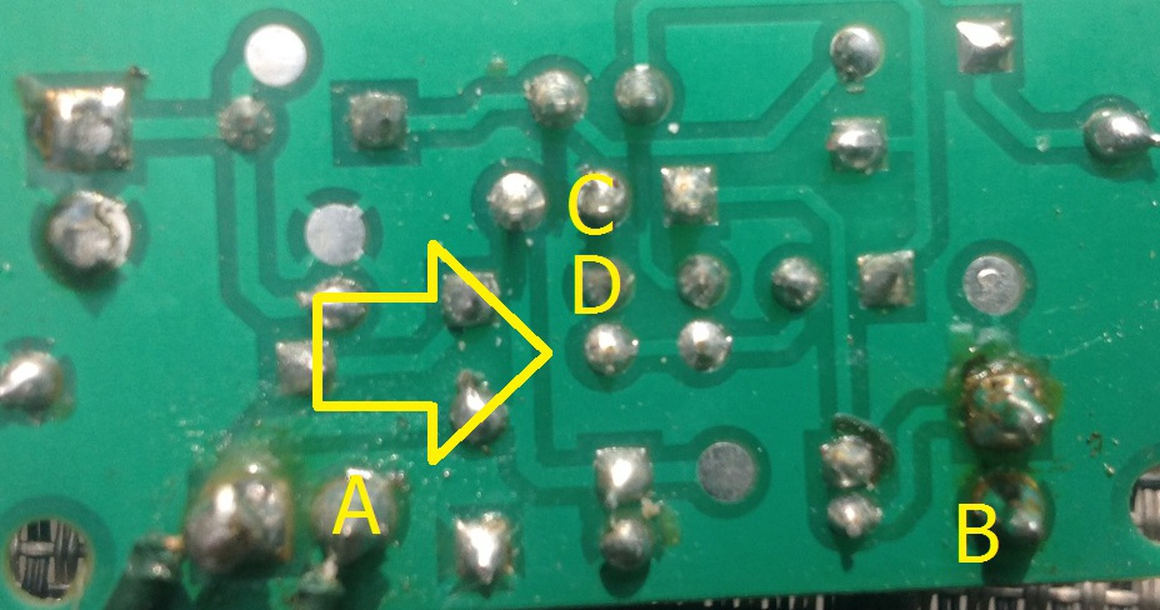

(#) Massawa válasza reloop hozzászólására (») Máj 27, 2016 /
Most ujra megnéztem, ha nincs bekötve a bemenet földje ( ami most a helyzet) akkor a te átalakitásod szerintem tárgytalan, mert a te rajzodon az X jeltöl jobbra, beleértve a X helyét is, már semmi sincs a földre kötve, azaz csupán a folia felületét növeli.
A 3-s láb, amit át kellene kötni, gyakorlatilag egy kis U kanyarral - valoszinüleg nagyobb felületen - ugyanonnan kap földet, ahonnan a te rajzod szerint kellene.
Esetleg a táp lenne a gond - csak 12 V-t kap, de azt kapcsitápbol (12V6A) extra 20000 µF pufferelve.

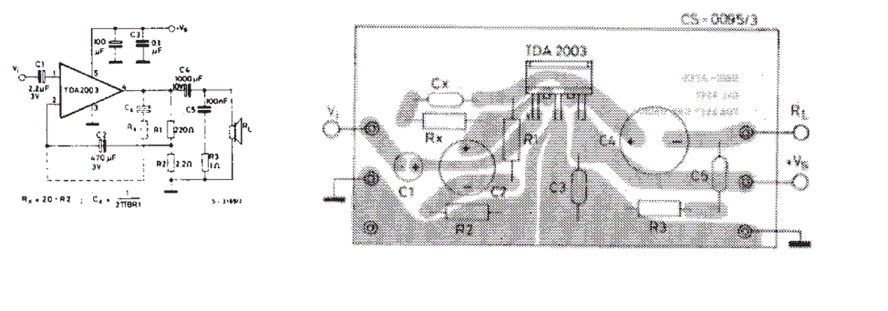

(#) reloop válasza Massawa hozzászólására (») Máj 27, 2016 /
A vezetősávon eső feszültség itt a perdöntő. Természetesen nem akarom rád erőszakolni, dönts belátásod szerint, minden szükséges információt a rendelkezésedre bocsájtottam a fentiekben.

(#) reloop válasza Massawa hozzászólására (») Máj 28, 2016 /
Mielőtt a lényegre térnék, végezzük ki a kapcsolóüzemű tápot!
Szemben a trafós tápokkal, ahol a maximális áramfelvétel effektív értékét kell tudni a forrásnak, a kapcsolóüzeműnél magát az áramcsúcsot is teljesítenie kell, mert különben leszabályoz.
A TDA2003 3,5A tartós és 4,5A nem ismétlődő csúcsot tud kezelni, ezért a három csatornás erősítőt illek legalább 12A-es kapcsitápról járatni.
A hangfrekvenciás erősítő megkövetelheti, hogy LC szűrőt iktassunk a kapcsolóüzemű táp után ahol a kondenzátorok alacsony ESR-je nagyon fontos.
Említetted, hogy 20000µF kondit raktál szűrőnek. Azzal az volt a baj, hogy a puffer-töltőáram elérte a táp áramkorlátját, és akár egyenetlenebb feszültséghez jutottál, mint annak előtte.
Most nézzük azt a szörnyű panelt, amit Rád sóztak. Ha ezt valaki a NYÁK-terv ellenőrzés témában mutatja be, komoly dorgálásra számíthat az unos unatalan leírt szabályok felrúgásáért.
Az A-C tápszakaszra rajzoltam egy nyilacskát. Na ott kéne abszolút veszteség mentesen akár 4A-nek is folyni. Nem fog, hanem tekintélyes feszültségesés jön létre és itt kezdődnek a bajok.
A visszacsatolás testre menő ellenállásán a D pontban megjelenik ez a vezetősáv-ellenálláson eső feszültség. A jeltestet akár A akár B pontra kötötted, a nyíllal jelölt sávon eső feszültség nem érinti. Az erősítő visszacsatolása nem tud mást tenni, mint igyekszik elnyomni a jeltest és a D pont közötti hibafeszültséget. Az erősítés mértéke miatt ez a gyakorlatban azt jelenti, 100mV kimeneti feszültség változás egyenlít ki 1mV hibát. Elnézve a fólia karcsúságát, a példában szereplő értékek nagyon alsó hangon közelítik meg a valós problémát.
Visszatérve a kapcsolóüzemű tápra, annak hullámossága is pont emiatt a súlyos NYÁK-tervezési hiba miatt kelt ekkora zavart.
Már a beszélgetésünk elején feltettem a gyártó ajánlását. Jól látható, ahogyan az IC 3-as láb alatt be van metszve a fólia, biztosítva a jel és a visszacsatolás föld szeparálását. Ezt bizony be kell tartani!
