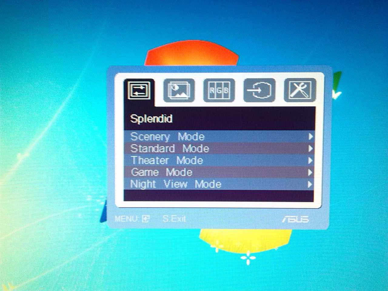

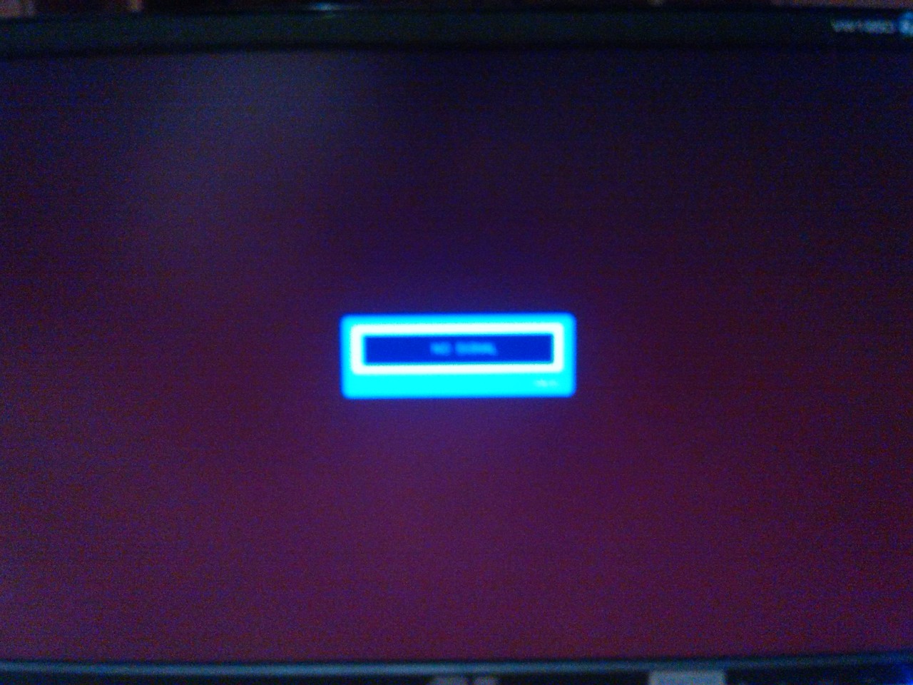

(#) zoli0078 hozzászólása Máj 30, 2016 /
Adott volt egy AUSU VW195D monitor ami nehezen kapcsolt be, nos kondi csere után már oké bekapcsol és működik de szinte minden piros a teljesen fekete rész is szinte piros. Hiába veszem le teljesen a pirosat akkor is sokkal erősebb a piros mint a többi szín. Lehet ezzel valamit kezdeni?
A hozzászólás módosítva: Máj 30, 2016
(#) bbalazs_ válasza zoli0078 hozzászólására (») Máj 30, 2016 /
Menu kepe milyen?
(#) zoli0078 válasza bbalazs_ hozzászólására (») Máj 31, 2016 /
Szia,
Azon is látszik, hogy egy kicsit pirosas, csatolok pár képet azon talán látszik.
(#) bbalazs_ válasza zoli0078 hozzászólására (») Máj 31, 2016 /
A kezdokepernyo erdekes, de a splendid sora alatt nekem teljesen feketenek tunik.
Elsokent probald meg a kepernyore meno csatlakozot parszor ki-be dugni, mindket oldalon (kepernyo es alaplapi oldal is).
Oké megpróbálom a kábeleket megmozgatni. A képeken annyira nem látszik de a Slendid felirat alatt is látható egy kis pirosság. Amikor a "No signal" felirat van szinte az egész háttér fekete helyett piros.
Délután megmozgatom a csatlakozókat és meglátjuk mi lesz.
Köszi a segítséget.
(#) Buvarruha válasza zoli0078 hozzászólására (») Máj 31, 2016 /
Az LVDS kábel kontakthibás.
A hozzászólás módosítva: Máj 31, 2016
