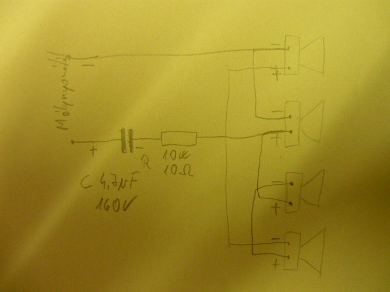

Van egy Vermona Regent hangdoboz párom. Kicsit rendbe kapnám őket. A betekintésnél láttam, hogy az egyik dobozban csak egy mélynyomó hangszóró van, a másik dobozban, benne van a mélynyomó, valamint 4 db kisebb sugárzó, -gondolom azok adják a közép. ill. magas szekciót.
Kérdésem, hogy szét tudom osztani a 4db -egyébként egyforma paraméterű- hanszórót a két dobozba?
A neten találtam rajzot róla. ebben benne van a hangváltó is.

(#) Nagy Tamás válasza tündér hozzászólására (») Jún 6, 2016 /
Üdv! Két-két középmagas hangszórót párhuzamosan kellene kötni,majd sorba velük a kondenzátor, és így a mélynyomóra párhuzamosan az egészet.Sajnos ez így eléggé találgatás váltó szempontjából,mert ismerni kellene a hangszórók több adatát is. Viszont kiindulásnak jó lesz,szólni fog ,később viszont finomítani kell.

Annyi elírás van a kérdésemben, hogy
"A dobozaimban a hangváltó szerepét egy 10 w-os 10 omh-os , és egy 4 mF/160V os kondenzátor adta"
Így helyes: A dobozaimban a hangváltó szerepét egy 10 w-os 10 omh-os ellenállás, és egy 4 µF/160V os kondenzátor adta.
Az alábbi sematikus rajzot készítettem a dobozban lévő elrendezésről. Remélem átlátható.
Köszönöm, mégegyszer..!
(#) Trivium93 válasza tündér hozzászólására (») Jún 6, 2016 /
Hibás a rajz, ha 2-2 magas sorba van és úgy párhuzamosan. A rajzon 1-3-4 hangszóró sorba van és azzal párhuzamosan a 2. hangszóró. mellékeltem egy képet is, így gondoltam én.
Leveszel 1-1 soros magasat és 2µF-ra kicseréled a kondit és a másikba is ugyan az (vagy maradhat 4µF is, csak akkor a magas hang alsó határfrekvenciája lejjebb kerül).
