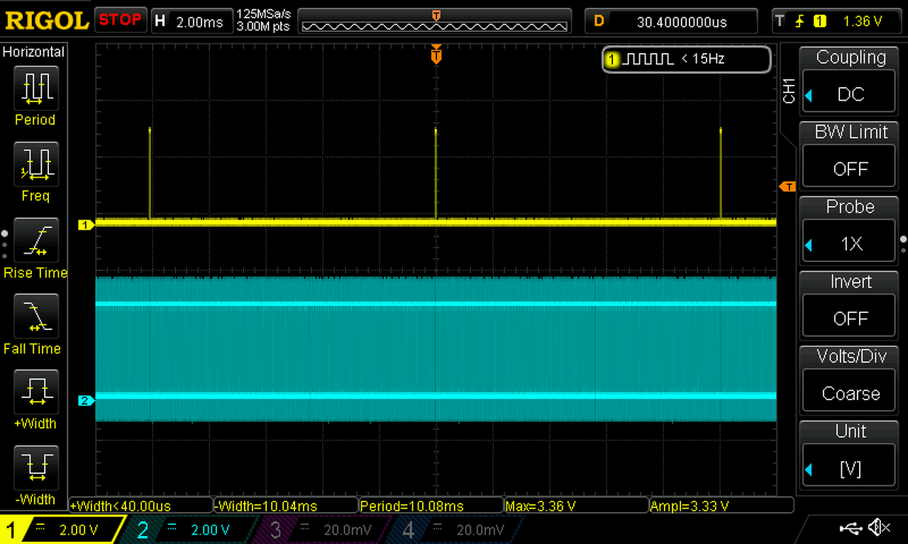

(#) cimopata hozzászólása Jún 7, 2016 /
Másik amit nem értek, hogy van két timer (3,14) Be van állítva a 3-as 480-as előosztásra és 1000-ig számol. Ez 10ms periódus idő és 10-ig számol azaz aza 100us impulzust csinál. A képen ez a sárga ami stimmel is.
Viszont a timer 14-el vannak bajok (kék) aminek 48 az órajel osztása és 10-ig számol. Ez 10us-re kellene hogy kijöjjön.
Amikor a periódus végez megszakításban billegteti az egyik kimenetet de mint látható elég durva hibával.
Oké hogy a megszakítás + kimenet billegtetése kissé késlelteti a dolgokat de itt már magában a periódusidőval bajok vannak ugyanis 10us helyett 10-12% al mindig több.
A 10ms-alatt kellene csináljon pontosan 1000 tűskét de a nagyobb periódusidő miatt ez jó ha 910-920.
Miért van ez?

(#) cimopata válasza don_peter hozzászólására (») Jún 7, 2016 /
Csináltam egy ilyet:
  1. void TIM3_IRQHandler(void)
  2. {
  3.   /* USER CODE BEGIN TIM3_IRQn 0 */
  4. GPIOA->ODR = GPIOA->ODR | 0x08;
  5.   /* USER CODE END TIM3_IRQn 0 */
  6.   HAL_TIM_IRQHandler(&htim3);
  7.   /* USER CODE BEGIN TIM3_IRQn 1 */
  8. GPIOA->ODR = GPIOA->ODR & 0xFFF7;
  9.   /* USER CODE END TIM3_IRQn 1 */
  10. }
  11.
  12. /**
  13. * @brief This function handles TIM14 global interrupt.
  14. */
  15. void TIM14_IRQHandler(void)
  16. {
  17.   /* USER CODE BEGIN TIM14_IRQn 0 */
  18. GPIOA->ODR = GPIOA->ODR | 0x10;
  19.   /* USER CODE END TIM14_IRQn 0 */
  20.   HAL_TIM_IRQHandler(&htim14);
  21.   /* USER CODE BEGIN TIM14_IRQn 1 */
  22. GPIOA->ODR = GPIOA->ODR & 0xFFEF;
  23.   /* USER CODE END TIM14_IRQn 1 */
  24. }
Sárga a timer3 kék a timer 14
Egy kép teljes 10ms a másik nagyítva.
Csináltam most egy olyat is hogy kiszedtem mindent a programból csak maradt a 3 üres megszakítás meghívása de így is ugyan az a helyzet. Az mondjuk elég érdekes hogy semmit nem csinál így is benne van a megszakításban 3,5us-ig.
(#) don_peter válasza cimopata hozzászólására (») Jún 7, 2016 /
No igen ez így már elég érdekes
Hirtelen nem is tudok mit mondani..
Tápfesz mennyire stabil?
Mert esetleg, attól lehet ilyesmi, hogy a kvarcot zavarja így az órajeled változik.
(#) benjami válasza cimopata hozzászólására (») Jún 7, 2016 /
Mekkora lehet az aram_dis legnagyobb értéke? Úgy kell megválasztani a szorzót, hogy az utána történő osztás a kettő egész számú hatványával történjen (ez ugye csak bittologatást jelent).
(#) Atielektro válasza cimopata hozzászólására (») Jún 7, 2016 /
STM32Cube-bal generált kódot használsz? Ha igen, akkor számítsd bele, hogy belegenerálja a SysTic megszakítását, ami magas prioritású, így simán csúszhat a user megszakítások kiszolgálása, ez lehet egy ok a nem determinisztikus időközre így vagy úgy.
A másik, hogy megnyitottad már ezeket az IRQ handlereket? elég terjengős a belük, én nagyon nem szeretem őket.
Nincs kvarc. HSI RC-ról megy azt valahogy felszorozza meg PLL-lel játszik.
Gondoltam erre is de úgy vagyok vele hogy akkor a 10ms-sem lenne annyi hanem az is több lenne mert az is csak órajelekről pörgeti a számolást.

(#) cimopata válasza Atielektro hozzászólására (») Jún 7, 2016 /
Egyébként nem is a nem determinisztikus időközökkel van a baj mert akkor ez csupán csúszást jelentene hanem itt jóformán olyan mintha tovább számolna és emiatt kissebb nagyobb késés hanem 10%-al lassabb.
Ha jól emlékszem, akkor a SysTick CTRL regiszterének 0-ázása kikapcsolja a SysTick-et, így hiába van engedélyezve a megszakítás, számolás nélkül sokminden nem lesz belőle:
SysTick->CTRL = 0; -át dobd be valahová a kód elejére, a gyári init-ek után.
Egyébkánt a 3.5 usec 48 MHz-es órajel mellet ( ha az átfutásokból jól vettem ki, akkor ennyi az órajeled ) 168 utasítás. Kicsit sokat időzik a cucc azokban a Handler-ekben. Valamennyit az is segíthet első körben, ha feltolod az optimalizációt, ha ezzel még nem próbálkoztál.
Nem rossz az a Cube, én is azt használom, csak időkritikus részeknél haszontalan, de konfigurálásoknál szeretem, bár így is sokszor kell a debugger-ben nézegetni, hogy melyik bitet mire állította a kód...
„Valamennyit az is segíthet első körben, ha feltolod az optimalizációt, ha ezzel még nem próbálkoztál.”
Jelenleg tök üres a program. Mit értesz optimalizáció alatt? A terjengős belekre gondolsz mert olyan szinten nem tartok, hogy azokba piszkáljak.
Egyébként mit mondasz a jelenlegi 1/240 beállításra mert ezzel konkrétan 5us-ot kellene hogy adjon, de így ad csak 10us-ot.
A fordító beállítására gondolok. keil-ben 3 szint van és talán, ha jól emlékszem, 1-esen dogozik alapból.
A prescaler értéklhez hozzáadtál fejben egyet? Mert nekem 10 usec jön ki.
[240*(1+prescaler)]/48MHz = 10 usec
Bővebben
A 10. oldalon találsz erre egy összefüggést
A hozzászólás módosítva: Jún 7, 2016
„A fordító beállítására gondolok. keil-ben 3 szint van és talán, ha jól emlékszem, 1-esen dogozik alapból.”
Level3-on van.
„[240*(1+prescaler)]/48MHz = 10 usec”
Ezt nem tudtam így már ok. Kösz.
