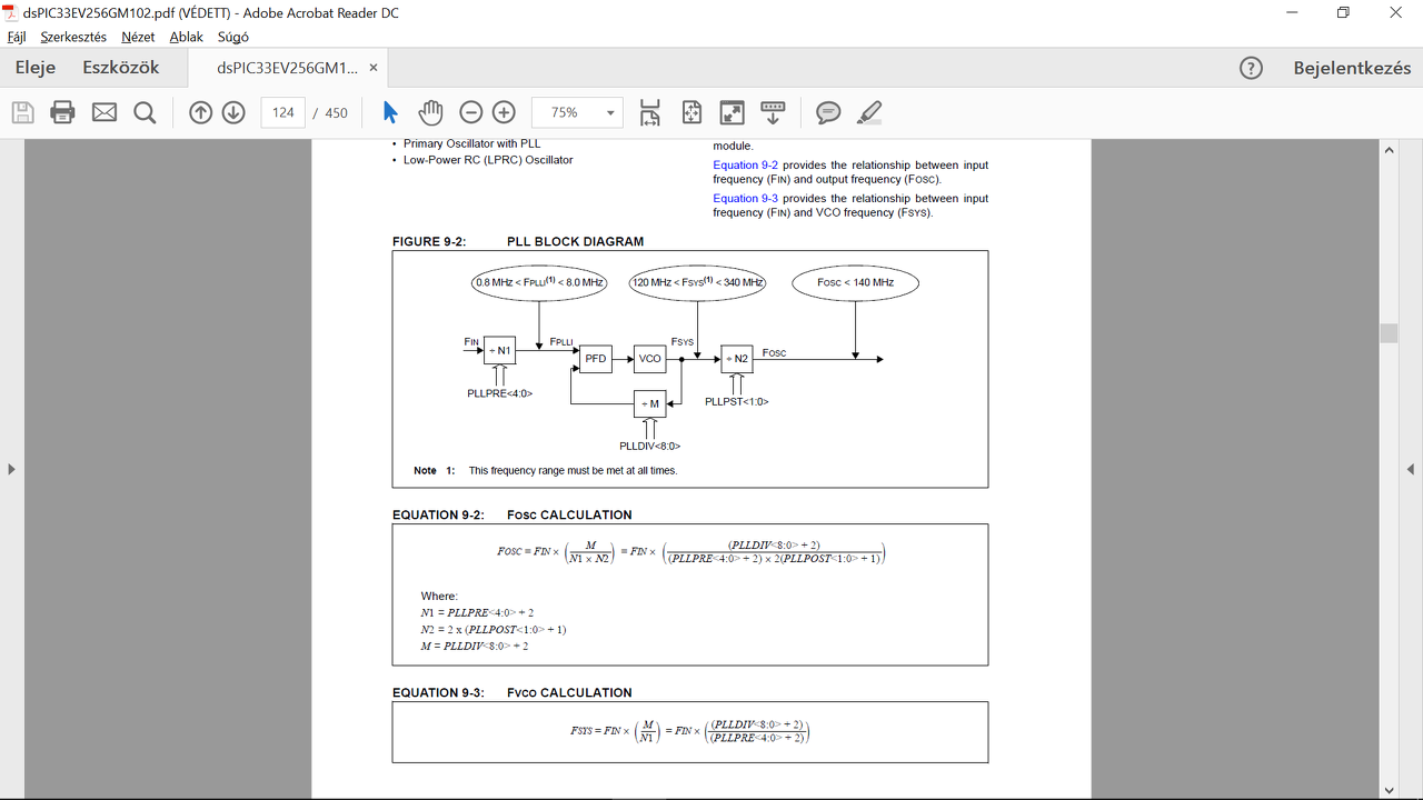

Egy dsPIC33EV256GM102 PLL-jével számolgatok és a 9.1 CPU Clocking System alatt van a PLL blokk diagramja és ott a FOSC < 140MHz van írva de a 70MIPS-hez nem 140MHz kell?
Vagy csak hibázott az M és <= nem fért oda?
Valamint nem igazán értem, hogy lehet a 140MHz-t kihozni a PLL-ből 4MHz vagy 8MHz-el számolva se tudtam kihozni mert ha az N1 N2 M hez hozzáadok, szorzok ahogy a doksi írja sehogy se jön ki.
És egy kép is ne kelljen keresni .
Szerk.:
Most nézem az oszcillátor reference manuál-ját és ott nincs benne semmi hozzáadás meg szorzás. De akkor a FOSC CALCULATION-ba mért van benne ez:
Where:
N1 = PLLPRE<4:0> + 2
N2 = 2 x (PLLPOST<1:0> + 1)
M = PLLDIV<8:0> + 2

(#) cross51 válasza cross51 hozzászólására (») Jún 7, 2016 /
Közben rájöttem az N1 N2 M hozzáadás, szorzás problémára. A bináris értékhez hozzá kell adni vagy szorozni, hogy a leírásban megfelelő értéket kapjuk (pl.: PLLPRE = 0 az 2-nek számít).
De az első kérdés még fent áll, de szerintem 140MHz tud menni a PIC, csak nem akarok szívni vele.
(#) ha1drp válasza cross51 hozzászólására (») Jún 7, 2016 /
A 140MHz-hez a 4 MHz-es órajelet oszt le 4-el (PLLPRE=2) így 1 MHz-et kapsz, majd a PLL feedback osztó legyen M=140 (PLLDIV=138). A PLLPOST maradhat 2. Jitter szempontjából lehet az PLLPRE=0 (N1=2), PLLDIV=68 (M=70) jobb.
A "+" jelek csak azt jelölik, hogy a regiszterbe beírt értékekhez hozzá kell adni egyet vagy kettőt hogy megkapd az N1,N2, M értékeket. Ennek az az oka, hogy pl. a 0-ás és 1-es értéknek nincs értelme a PLL szorzás, osztásnál.
Tapasztalatom szerint simán megy 170MHz-en (85MIPS) is.
(#) cross51 válasza ha1drp hozzászólására (») Jún 7, 2016 /
Hallottam már ilyesmit, hogy a PIC tud nagyobb frekin menni mint ami rá van írva csak a Microchip eddig garantálja mert 85MIPS-re lehet az egyik felmegy a másik nem. De így így legalább iztos, hogy a 70MIPS megvan.
(#) Zsora válasza cross51 hozzászólására (») Jún 7, 2016 /
Egyértelműen elírás.
Egy tipp: olvasgasd a dsPIC33E/PIC24E Family Reference Manualt is, ne csak az adatlapot. Abban bővebben leírnak mindent.
