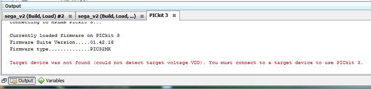

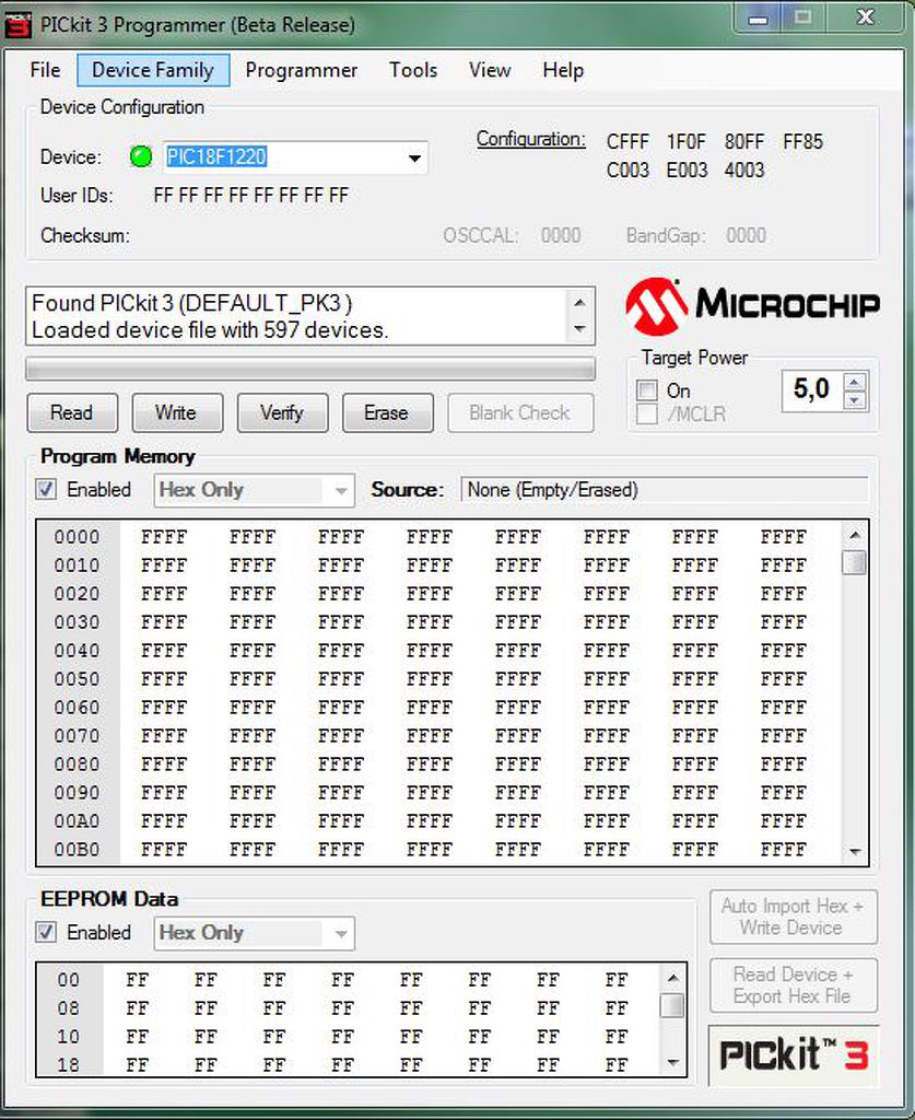

Uraim, megjött a PICkit3 programozom és le is töltöttem a PICkit3 programozó felületet, de amikor a PIC32-öt akarom beállítani nem történik semmi.
Sőt mikor ellenorzom a kommunikációt akkor sem történik semmi.
Más PIC-et ki tudok választani manuálisan..
Ez normális?

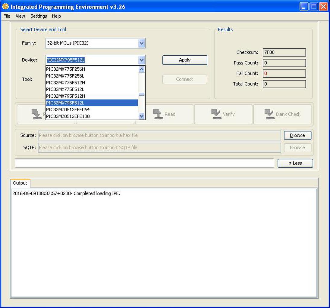

(#) cross51 válasza don_peter hozzászólására (») Jún 8, 2016 /
Benne a van a PIC32 ebbe a beta progiba? Esetleg próbáld ki az MPLAB IPE-vel azzal működnie kell mindenképpen.
(#) don_peter válasza cross51 hozzászólására (») Jún 8, 2016 /
Benne van, de amikor kiválasztom, nem történik semmi.
Lehet akkor az látszatra benne van, de igazából nincs?
MPLAB X-el lefordított program beírásnál kiírja, hogy nem érzékeli, hogy lenne ilyen hardver.
A nyákra most még csak a PIC-van felforrasztva, kondik, és egyéb alkatrész nincs még, nem volt időm megvenni.
De gondolom a PIC-et minden egyéb alkatrész nélkül is fel lehet programozni nem?

(#) Hp41C válasza don_peter hozzászólására (») Jún 9, 2016 /
Ezt a PICkit3 kezelő programot legjobb elfelejteni. Kényszerűségből (a PICkit3 kezelése nem volt kielégítő amikor írták) egy PICkit2 -t csinál a PICkit2 -ból (m,inden korlátával, hibájával együtt) és a Pk2DeviceFile 1.62.14 -et tölti be. Ráadásul ha ezzel szeretnéd kezelni a PICkit3 -adat, a firmware -t le is cseréli. Ha vissza szeretnél térni az MpLabX alá újabb firmware csere következik. Sajnos a legtöbb PICkit3 -at a sikertelen firmware csere tette használhatatlanná (Ld. Microchip fóruma).
Használd az MpLabX -beli IPE programot.

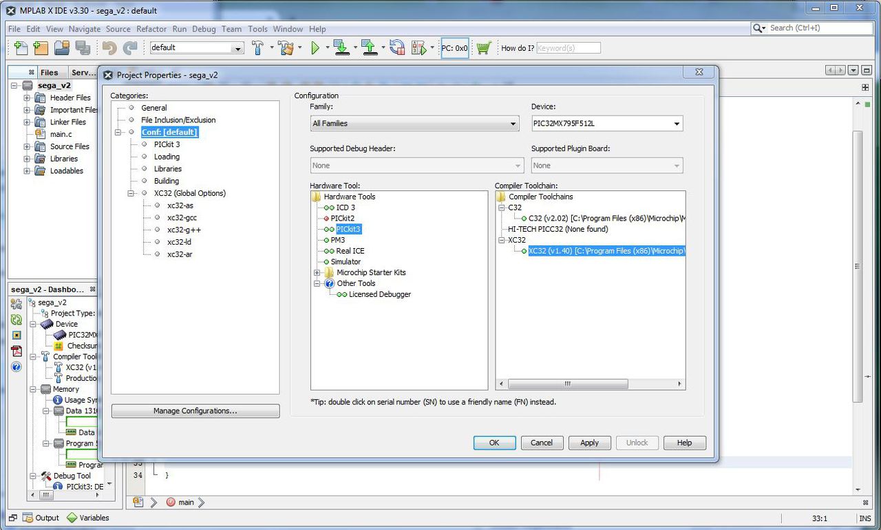

(#) cross51 válasza don_peter hozzászólására (») Jún 9, 2016 / 1
A panelt a Pk3-ról akarod táplálni vagy van külső tápról?
Ha Pk3-ról akkor:
MPLABX:
Project Properties-> PICkit 3 -> a drop down list-en a Power fül és a Power target circuit from PICkit3
MPLAB IPE:
Setting->Advanced mode->microchip a jelszó->power-> és itt is pipa a checkbox-ba Power target circuit from tool
Régen működött, de nem tudom mikor jött egy firmware és azóta, szól hogy a VDD nem éri el az 5V-ot és nálam a 3.3V hol "pattogott" hol nem, de rég volt nem emlékszem, hogy mért magyarázott.
Vagy ha a telefon töltő nem tetszik én még az itthoni labortápnak titulált ATX-es tápot szoktam használni, egy baja van, hogy 12(max) fordított bekötés esetén csúnya dolgokat csinálhat egy PIC-ben és egyszer egyszer csinált is .
De mondjuk egy ilyen-nel tudsz csinálni "tápegységet", ha esetleg nincs (én is ilyesmit csinálok csak még nem jött meg).
A hozzászólás módosítva: Jún 9, 2016
A PICkit3 (a PICkit2 sem) tudja megbízhatóan biztosítani a PIC32 max. 100mA áramigényét.
