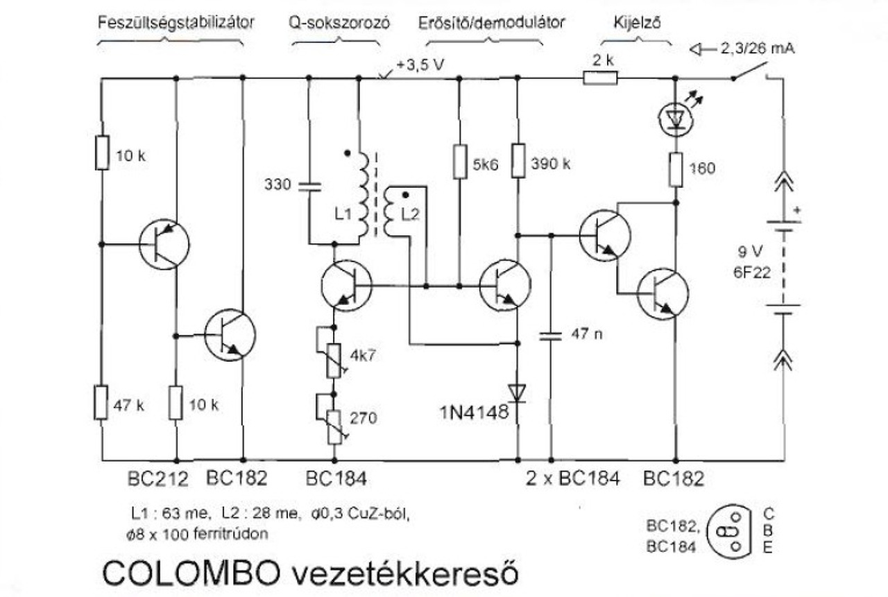

(#) vision61 válasza martin66789 hozzászólására (») Máj 30, 2016 /
Közben megtaláltam a rajzot is:
RT 2010/6

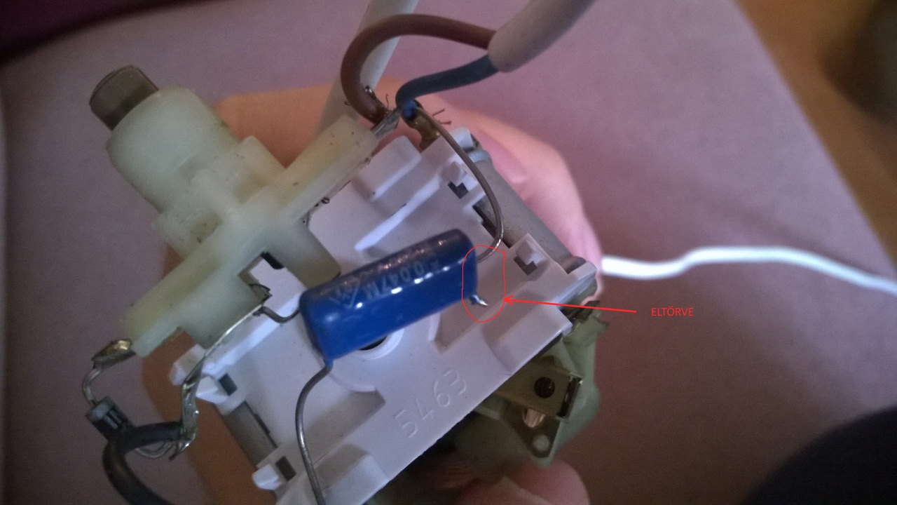

laikus vagyok és szeretném megkérdezni, hogy
-(1)a kék áramköri elem az micsoda?
-(2)a törött lábcsonk kb 4mm. Meg lehet forrasztani, vagy cserélni érdemes? (ha igen, milyen helyettesítőre)
-(3)ha ez csak valami kevéssé fontos ellenállás, akkor üzemeltethetem enélkül is?
-(4)érdemes emiatt egy forrasztópákát vennem? meg tudom ezt mindenféle gyakorlat nélkül forrasztani?
Ez áll rajta:
0,047M
250 V ~
A szóban forgó gép egy pórul járt botmixer, ami leeséskor szétesett és a kék elem lába eltört.
Ez a kék dolog egyébként a bekapcsoló gombbal párhuzamosan van kötve
(#) Sebi válasza j4ni13 hozzászólására (») Máj 30, 2016 /
Még 1mm-es lábat is meg lehet forrasztani... A szóban forgó alkatrész egy 47nF-os X2 minőségű kondenzátor (250V váltakozó áramra). A szerepe a motor szénkeféinek szikrázásakor keletkező zavarfeszültség csillapítása.
Próbaként bekapcsolhatod, enélkül is üzemelnie kell, de erős zavarokat sugároz, ami rádiót, TV-t élvezhetetlenné tehet 30-50m-es körzetben.

(#) qvasz2 válasza vision61 hozzászólására (») Máj 30, 2016 /
Ez egy másik lesz, mivel köze sincs a bemutatott nyákhoz
(#) vision61 válasza qvasz2 hozzászólására (») Máj 30, 2016 /
Valóban, ezen a nyákon 741-es van. Ha egyáltalán az ebben volt eredetileg is.
Nekem a képeken lévő fekete van, abban ez a 6 tranzisztoros ferrites változat van.
50-60 mm-ről jelzi a gombostűt.
(#) martin66789 válasza vision61 hozzászólására (») Máj 31, 2016 /
A rajzon tranzisztoros kapcsolás látható, nekem már ic is van benne MC1741CP.
A feketén a panelon javítottam a szakadási hibákat.
A sárga dobozosat kaptam abban csak 2 kondi lett javítva semmi máshoz nem volt nyúlva, ferrittekercs sem volt banne, csak a kék drót, úgy működött (elvileg).

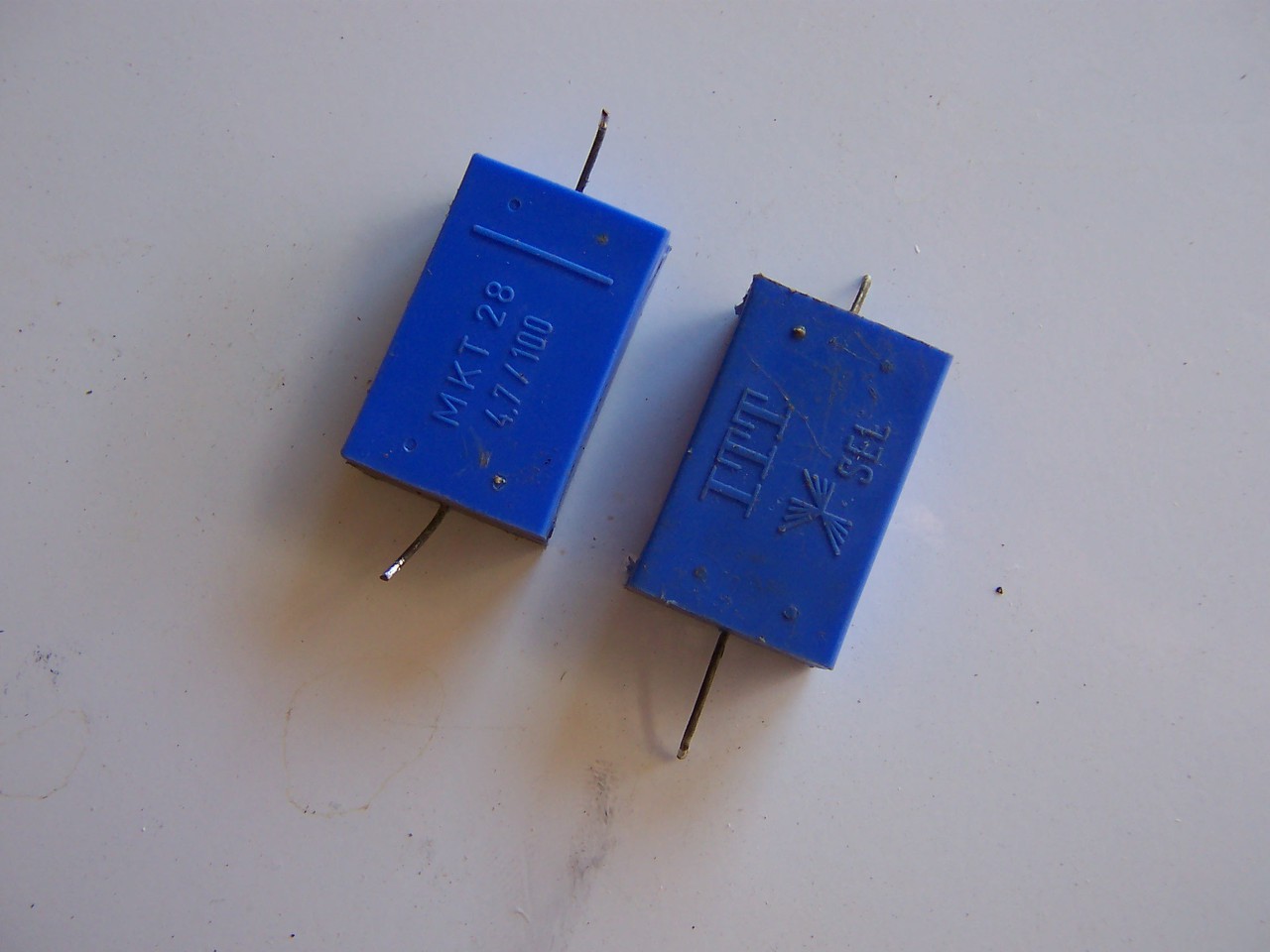

(#) mraulajos hozzászólása Jún 7, 2016 /
Jól selytem, hogy ez valami kondenzátor féle? Mire taláták ezt ki?
(#) yulo5310 válasza mraulajos hozzászólására (») Jún 7, 2016 /
Sejtem
(#) vargaf válasza mraulajos hozzászólására (») Jún 7, 2016 /
Igen, kondenzátor. Kondenzátornak találták ki.
(#) mraulajos válasza yulo5310 hozzászólására (») Jún 7, 2016 /
Kössz, elnézést.
(#) Zsora válasza mraulajos hozzászólására (») Jún 7, 2016 /
Öngyógyító fémezett fólia kondenzátor.
(#) mraulajos válasza Zsora hozzászólására (») Jún 8, 2016 /
Öngyógyítóóó? Ez mit takar?
(#) Gafly válasza mraulajos hozzászólására (») Jún 8, 2016 /
Minden átütésnél kirobban egy darabka belül.
Cserébe egyre veszit a kapacitásából.
Vagy valami hasonló Bővebben: Link

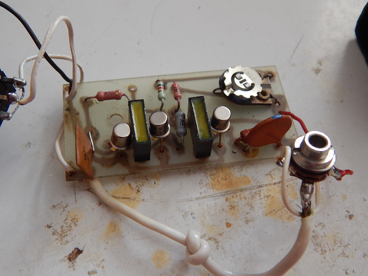

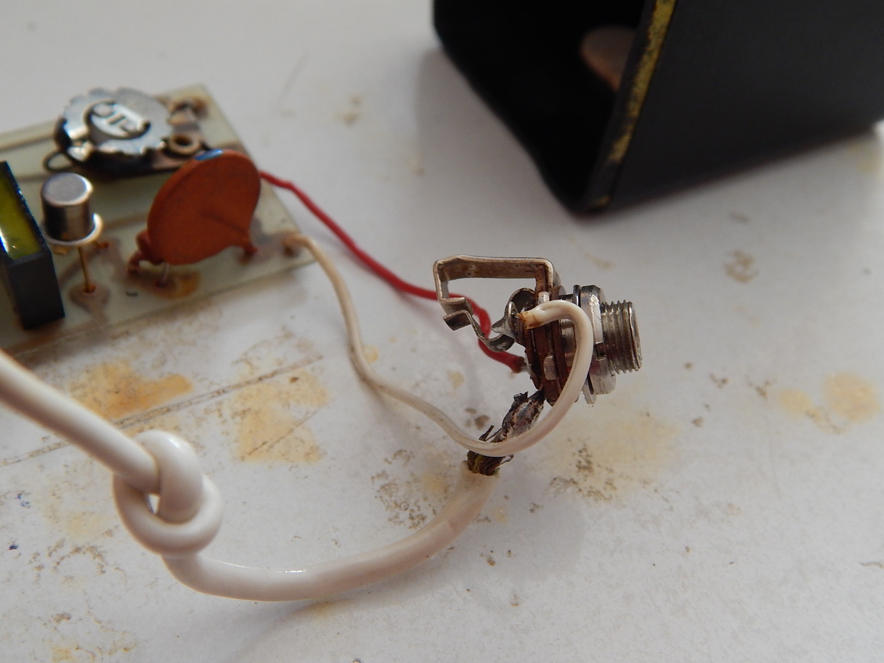

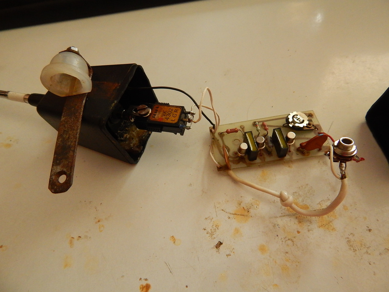

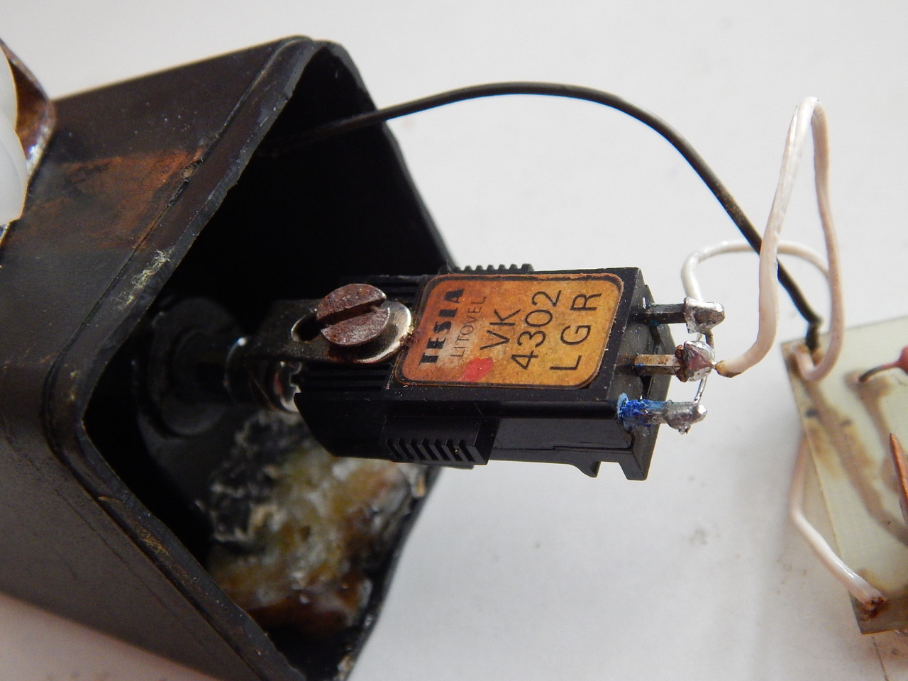

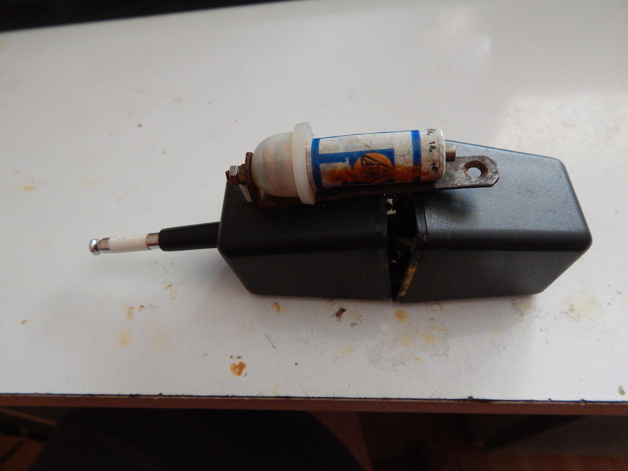

(#) martin66789 hozzászólása Jún 8, 2016 /
A képeken látható szerkezet mi lehet, engem valami rádióra emlékeztet.
Van egy antennája egy Jack kimenete, 1,5V-os elemmel működik elvileg.
Az antennára fel van szerelve egy Tesla VK4302 lemezjátszó tű ? De minek ??
A készülékkel volt egy Perion Tranzisztortelepet 1,5V R6 1984 gyártási év.
Új elemmel működtetve, és mono füles csatlakoztatva csak sercegést hallani.
A vastag fehér vezeték a jack csatlakozón a pozitív.
A hozzászólás módosítva: Jún 8, 2016
(#) mraulajos válasza Gafly hozzászólására (») Jún 8, 2016 /
Köszi! Számomra érdekes.
(#) zolika60 válasza martin66789 hozzászólására (») Jún 8, 2016 /
Azt gondolnám, hogy valami tapogató eszköz, mechanikai zajok okának kiderítésére. Az "antennát" a zörej forrására teszed és a fejhallgatóban erősítve hallod. Legalább is erre tippelek, sosem láttam ilyet.
