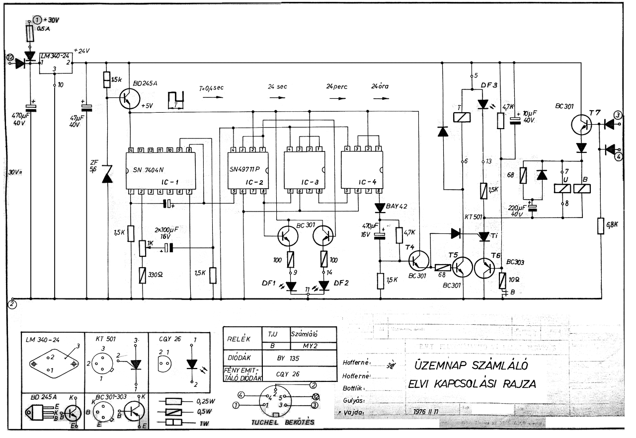

Szervusztok!
(Nem) megy ez nekem: ECO3020 dióda még mindig nincs meg. Új: Texas!(a logo rajta) SN49710P, de Texaséknál nem ismerik. Ez is 2 valami egy tokban, de mi?
Köszönöm: Kálmán
(#) kadarist válasza granpa hozzászólására (») Máj 28, 2016 /
Második: osztó.
(#) granpa válasza kadarist hozzászólására (») Máj 28, 2016 /
Sajnos rosszul látható; főleg a 6. láb, mi? Az 5. lábat sem látni, hova megy.
A hozzászólás módosítva: Máj 28, 2016
(#) Sebi válasza granpa hozzászólására (») Máj 28, 2016 /
A 49711-et használtam, az ennek a 60-as osztású párja.
(#) granpa válasza Sebi hozzászólására (») Máj 28, 2016 /
Köszönöm; az 50-es osztó lejött, de az ábra gyatra.
(#) Sebi válasza granpa hozzászólására (») Máj 28, 2016 / 1
Azért küldtem a tesójáról a rajzot, ugyanaz a bekötés...
Szóval a 6. láb is mehet a testre. Valami krix-krax van oda írva.

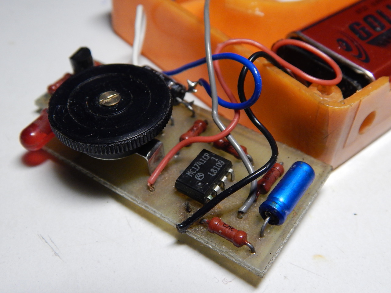

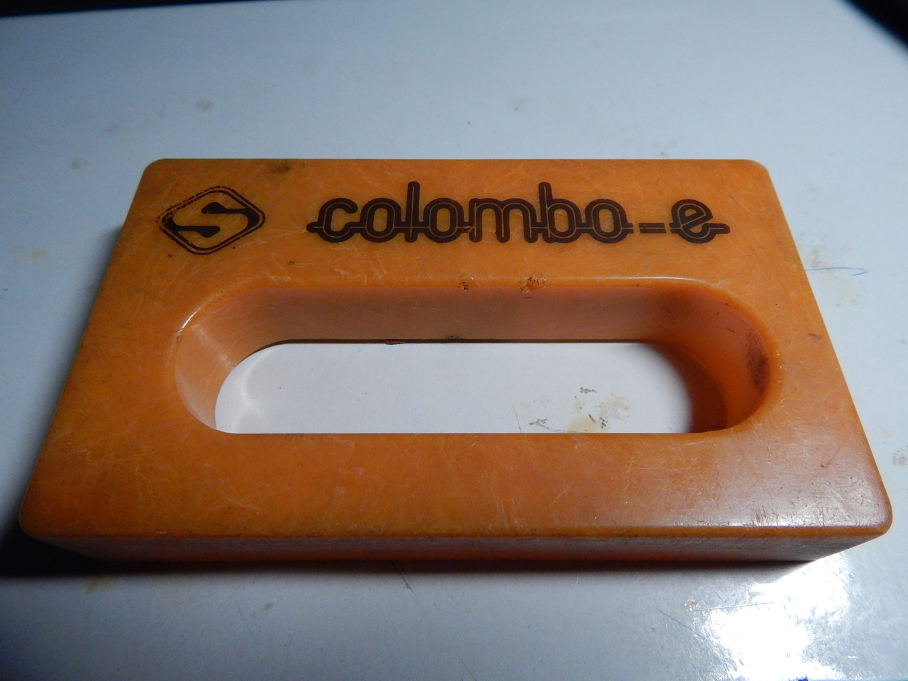

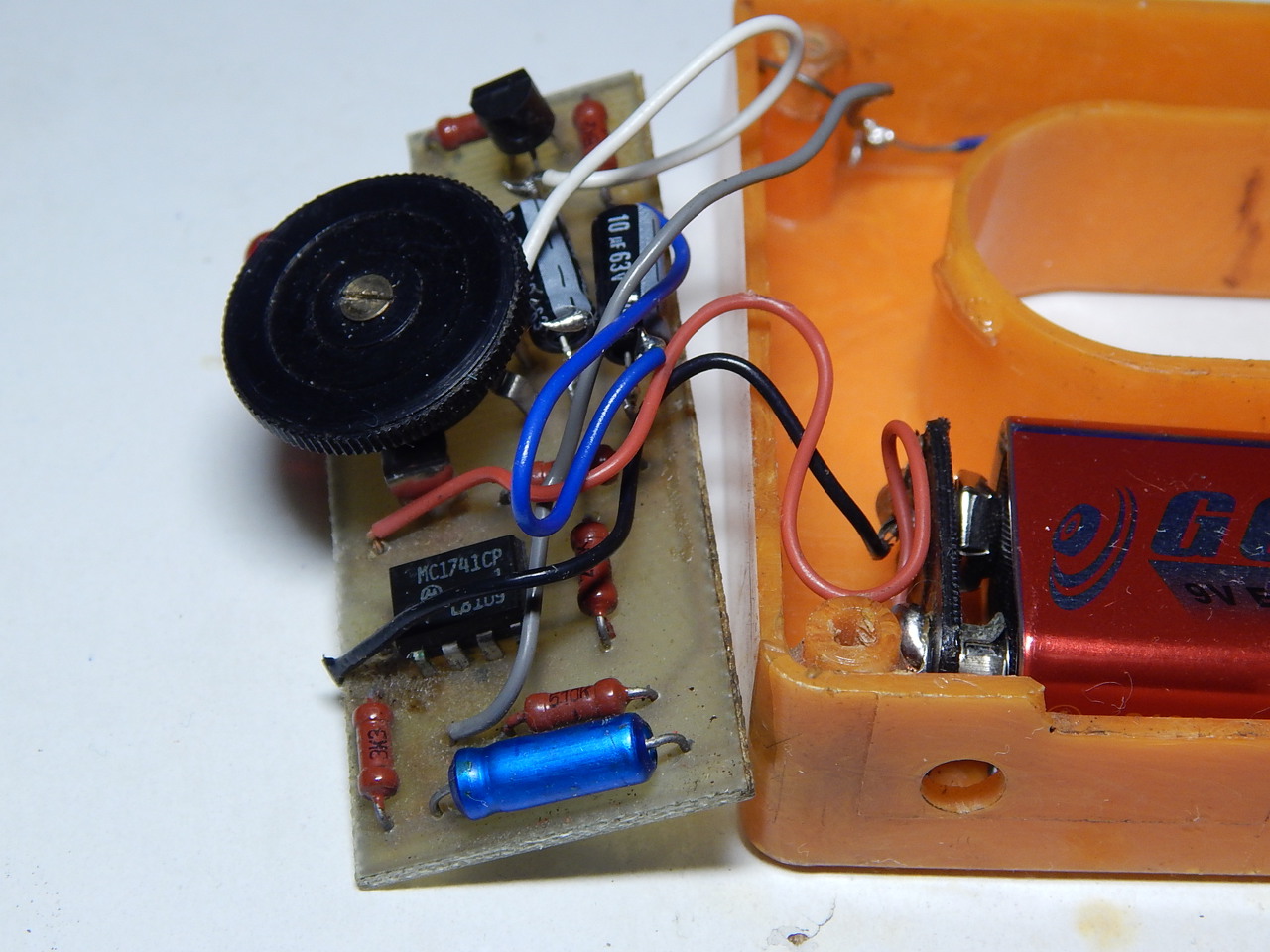

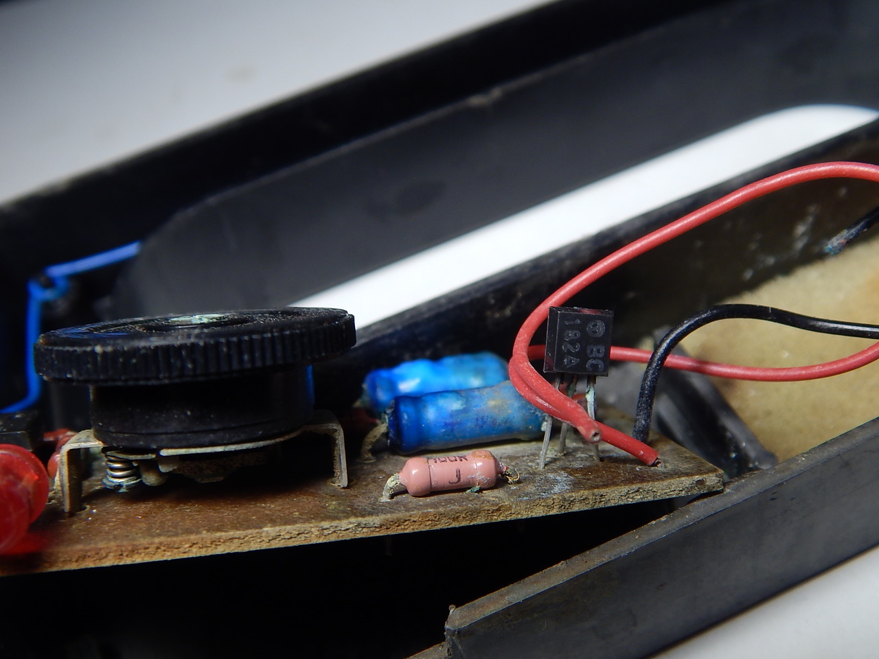

(#) martin66789 hozzászólása Máj 29, 2016 /

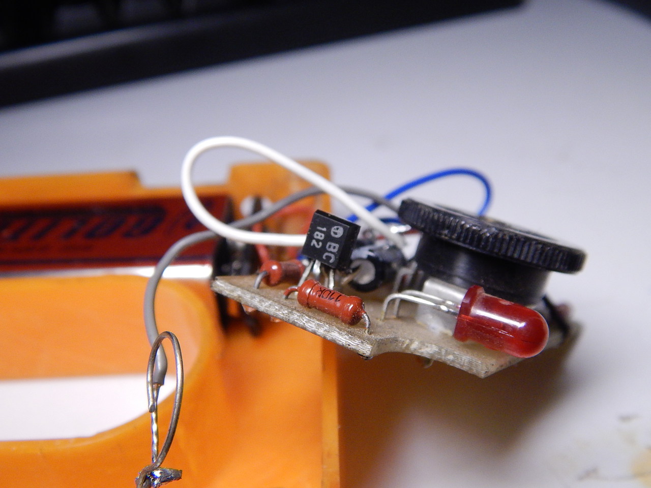

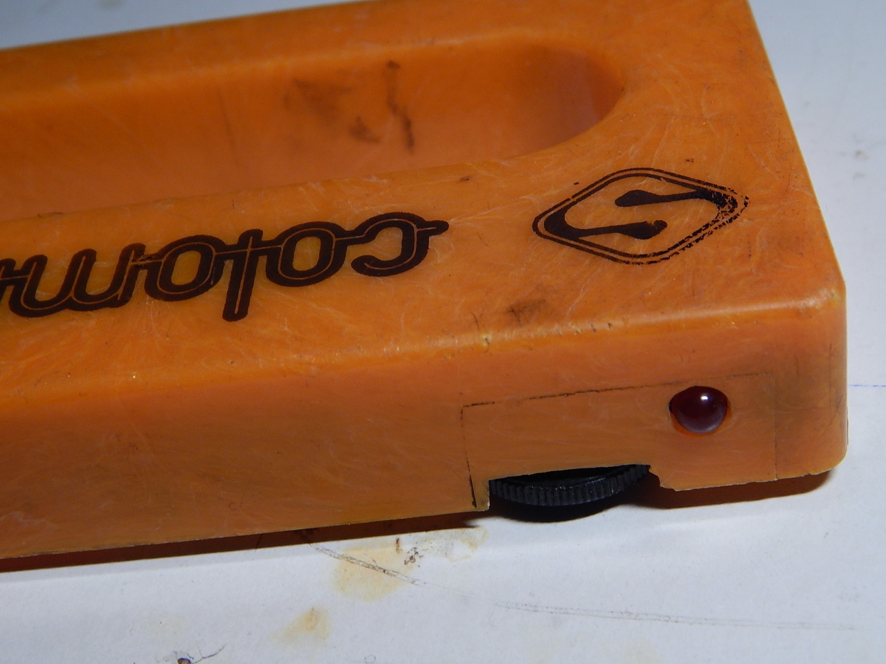

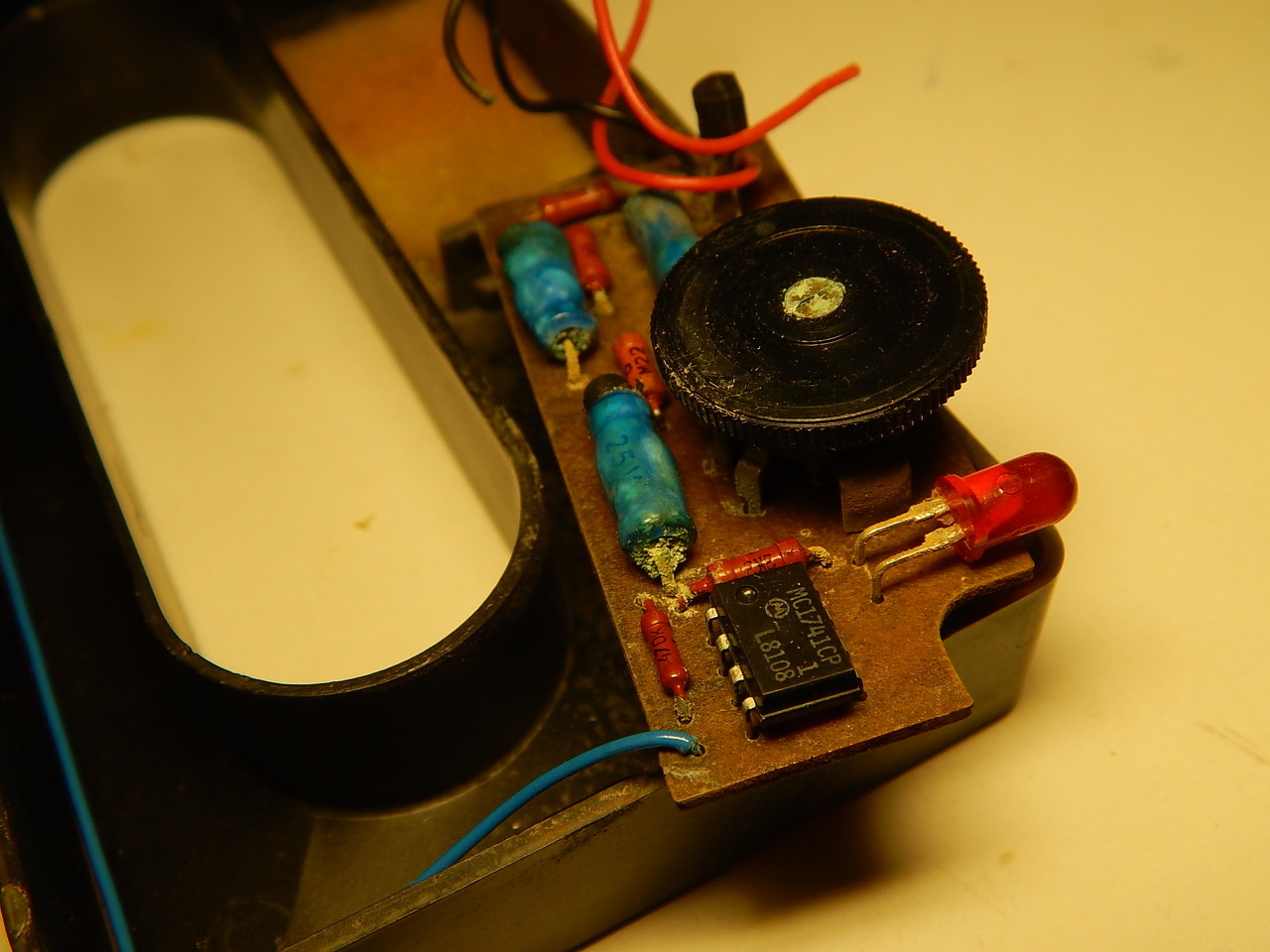

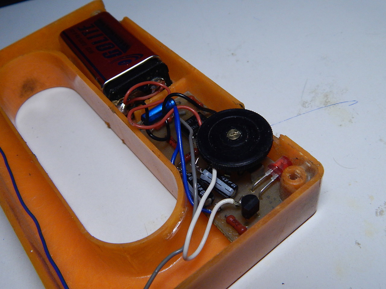

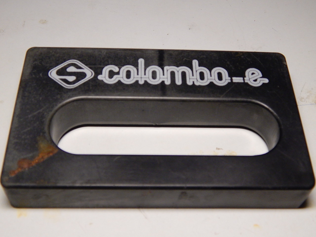

Egy kis segítséget szeretnék kérni. A mai napon találtam 2db Colombo-e nevű készüléket. HA jól tudom ezek a készülékekkel meg lehet találni elvileg a falban a vezetéket, de ha nem erre való akkor elnézést én úgy halottam.
Sajnos egyik sem működik a sárga dobozú bekapcsoláskor a led villan egyet és ennyi vezeték közelében sem világít, új elem van benne, a kapcsolása már javított újabb kondik vannak benne.

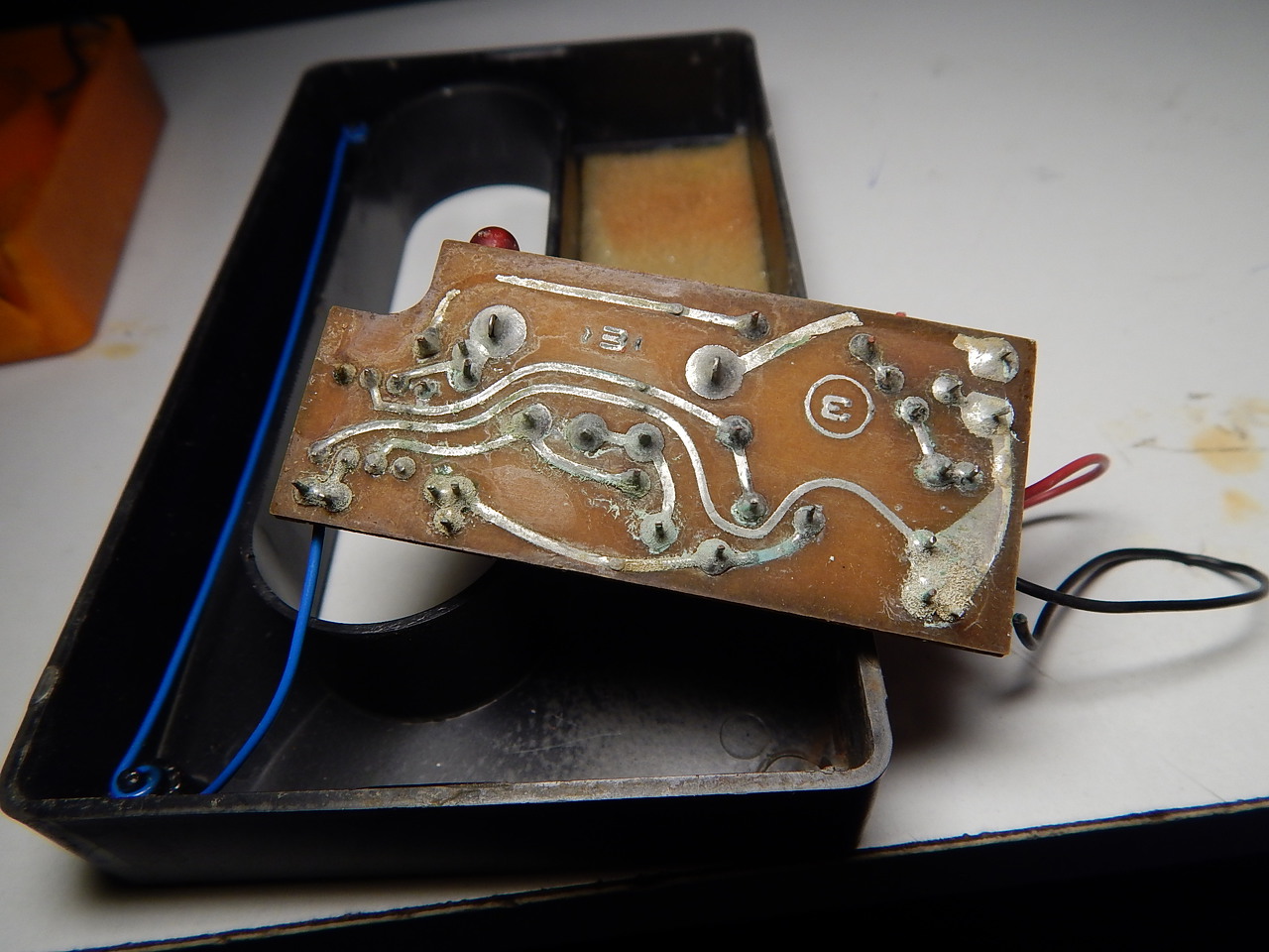

A másik fekete dobozú meg kondi cserére szorul, de elvileg az sem működött.
HA lehetséges szeretném megjavítani őket, esetleg találhatok hozzájuk kapcsolási rajzot ?

(#) qvasz2 válasza martin66789 hozzászólására (») Máj 30, 2016 /
Van két egyforma kütyüd, kb 5-6 alkatrésszel. Vissza kéne rajzolni a nyákról (max. 10 perc) !
Rajzot nehezen fogsz találni, már csak azért is mert elég régi a cucc, az internet előttinek nézem.
Ami jól látszik, hogy a fekete nyákját megette az enyészet, ott drótozni is kell. (a másik nyákjáról nem mutattál képet)
(#) mraulajos válasza martin66789 hozzászólására (») Máj 30, 2016 /
Kemény szőrű fogkefével jól át kell pucolni. A 7704-es képen két helyen tisztán látható szakadás.
(#) vision61 válasza martin66789 hozzászólására (») Máj 30, 2016 /
Hiányzik mindkettőből a ferritrúd, aminek a középső részén van az érzékelő tekercs. Azzal a kis darab kék színű vezetékkel nem is fog működni.
