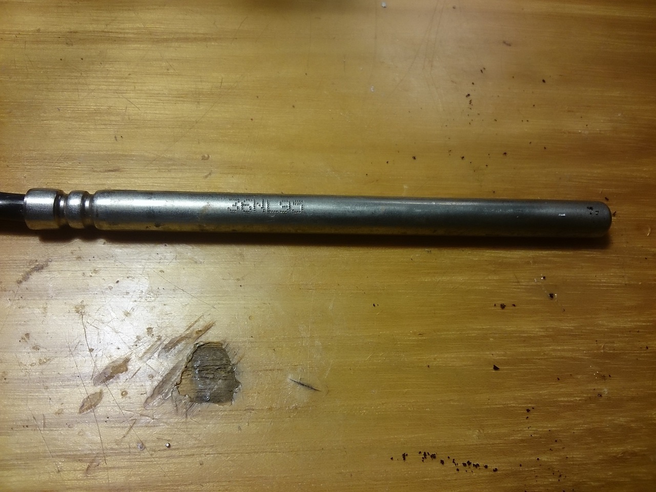

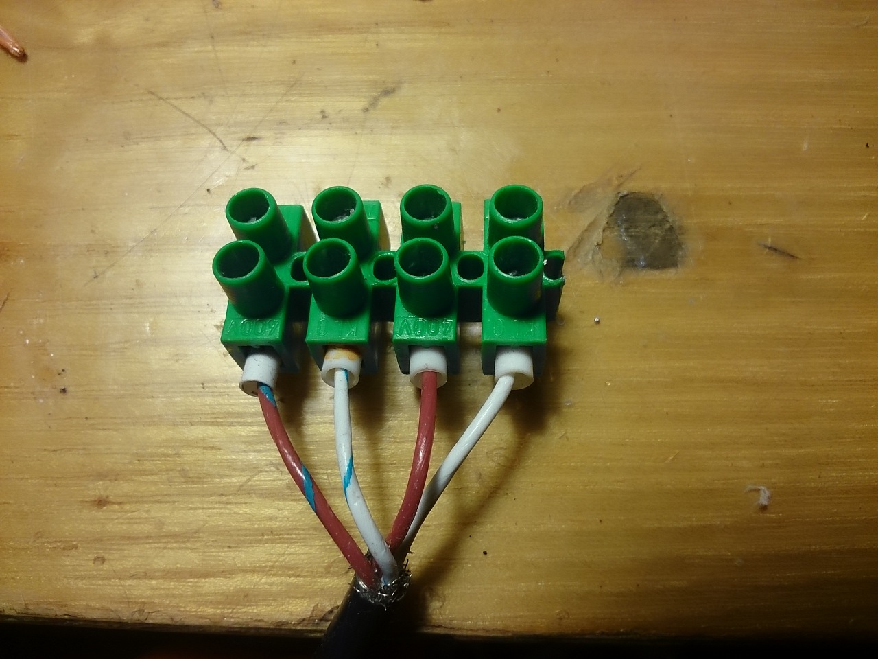

Egy hőmérséklet érzékelő(direkt írom így, mert nem tudom, NTC vagy hőelem) beazonosításába kérnék segítséget. A google nem dob semmi értelmeset a felíratára.
Én PT100-asra tippelek a vezeték színe alapján, ezt hogyan tudnám ellenőrizni?
A hozzászólás módosítva: Jún 9, 2016
(#) kameleon2 válasza gerleimarci hozzászólására (») Jún 9, 2016 /
Szia! Nekem is PT100-nak tűnik. A két piros - ha minden igaz maga a hőérzékelő a másik kettő a referenciavezeték. Ha a két pirosra ráteszed az ellenállásmérődet, be tudod azonosítani. Csak kell hozzá egy pohár jeges víz (0fok) és egy pohár víz amit gyorsan felforralsz a mikróban (100 fok) és megvan a két szélső ellenállás értéked. Utána kis gugli.. és mondjuk egy ilyen referencia táblázat
(#) gerleimarci válasza kameleon2 hozzászólására (») Jún 9, 2016 /
Köszi, holnap megmérem.
Ha valóban PT100, akkor bírni fog 300-350 fokot? Egy mini ónfürdő szabályozására szeretném használni egy nivelco uniconttal és egy relével.

(#) granpa válasza gerleimarci hozzászólására (») Jún 10, 2016 /
PT100: "Működési tartomány -7C°__ +500C°"

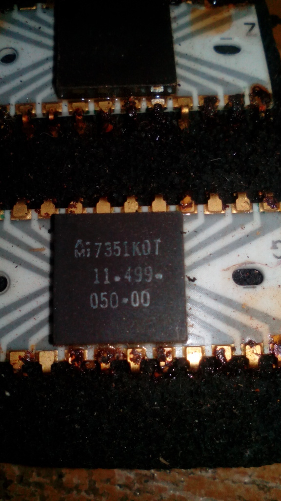

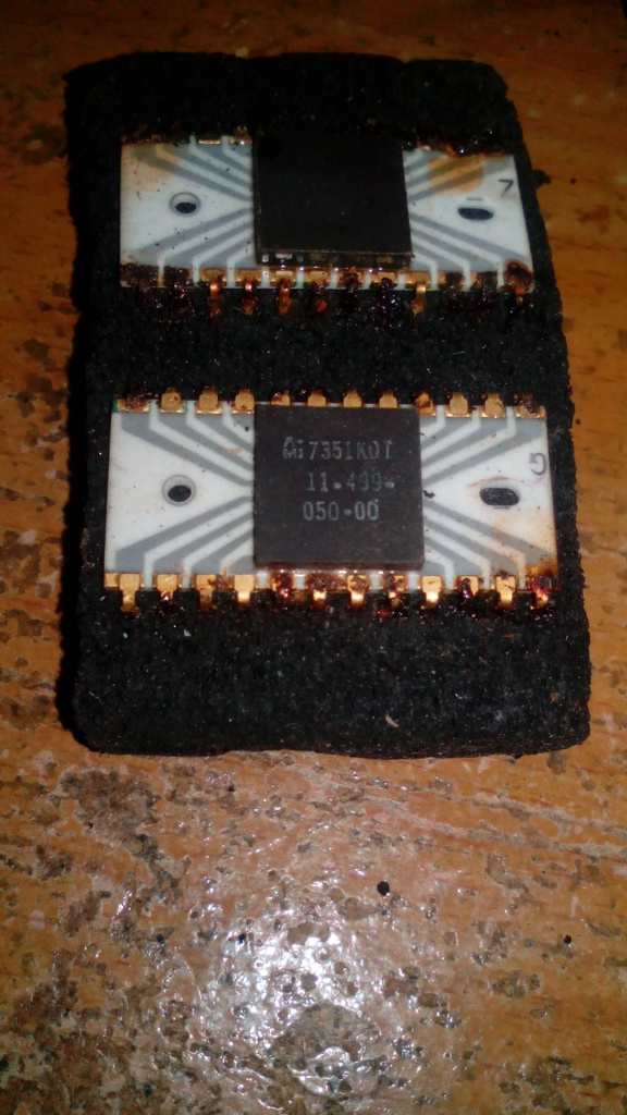

Üdv mindenkinek!
Lenne egy problèmám, kaptam alkatrèszt, csak olyan règi, hogy nem tudom mire való meg ,hogy mi az egyártalán. Nem találtam hozzá semmi infót.
Csatolom a kèpet.
A hozzászólás módosítva: Jún 11, 2016
(#) Sebi válasza Trivium93 hozzászólására (») Jún 11, 2016 /
Integrált áramkör. Valamelyik régi processzor család tagja lehet, ma már nem hinném, hogy bárki használna ilyet...

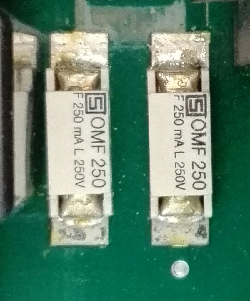

Sziasztok! Ez milyen alkatrész akar lenni? Lehet buta kérdés: biztosíték? Választ előre is köszönöm!
(#) efraim válasza vladcepes hozzászólására (») Jún 11, 2016 /
Rá van irva 250 mA 250V
(#) vladcepes válasza efraim hozzászólására (») Jún 11, 2016 1 /
Köszi a hozzászolást! Én nem azt kérdeztem mi van ráírva hanem hogy milyen alkatrész.,mivel még ilyet nem láttam.De egy pár oldalra rákeresve azt tapasztaltam hogy smd bizti.
Azért kösz a segítséget.

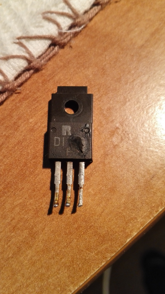

Sziasztok valaki felismeri a mellekelt alkatreszt?Egy akai am 32-es erositobol valo.

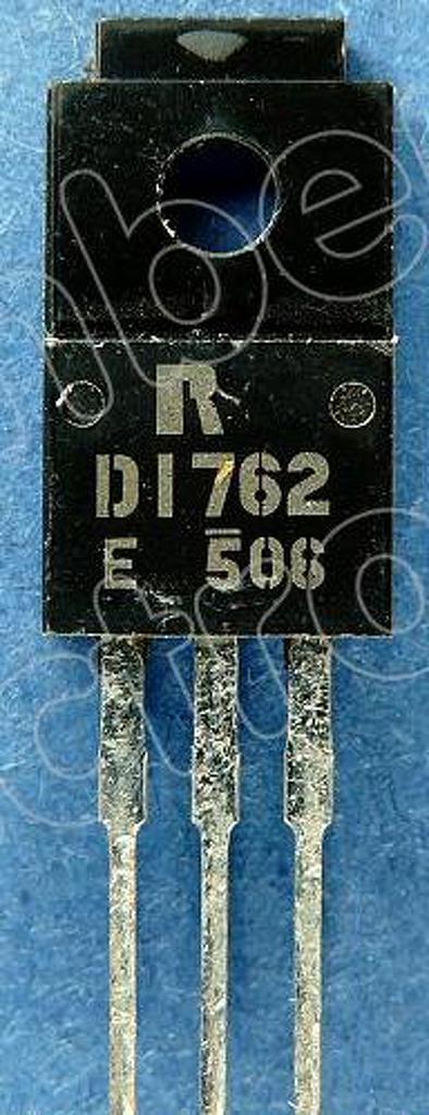

(#) Hp41C válasza tomi1990120 hozzászólására (») Jún 11, 2016 /
Ez talán segít.
(#) Sebi válasza tomi1990120 hozzászólására (») Jún 11, 2016 /
A doksi alapján 2SD1762 lehet.

(#) Chipmunk1960 válasza Sebi hozzászólására (») Jún 12, 2016 /
Még kerámia lapra van ültetve a chip... Múzeumba jó lesz
(#) kameleon2 válasza gerleimarci hozzászólására (») Jún 13, 2016 /
Szia! Szerintem nem ártana némi adatlap böngészés ebben a tárgyban. Én ennél a kivitelnél max 180-200 fokot mondanék ránézésre, főleg a műanyag kábelszigetelés miatt. A nagyobb hőmérsékletű szenzorok már valamilyen hőálló szövetharisnyás kivitelűek.
(#) gerleimarci válasza kameleon2 hozzászólására (») Jún 13, 2016 /
Én is ezt feltételezem róla, ezért nem építettem be. Adatlapot azóta sem találtam.

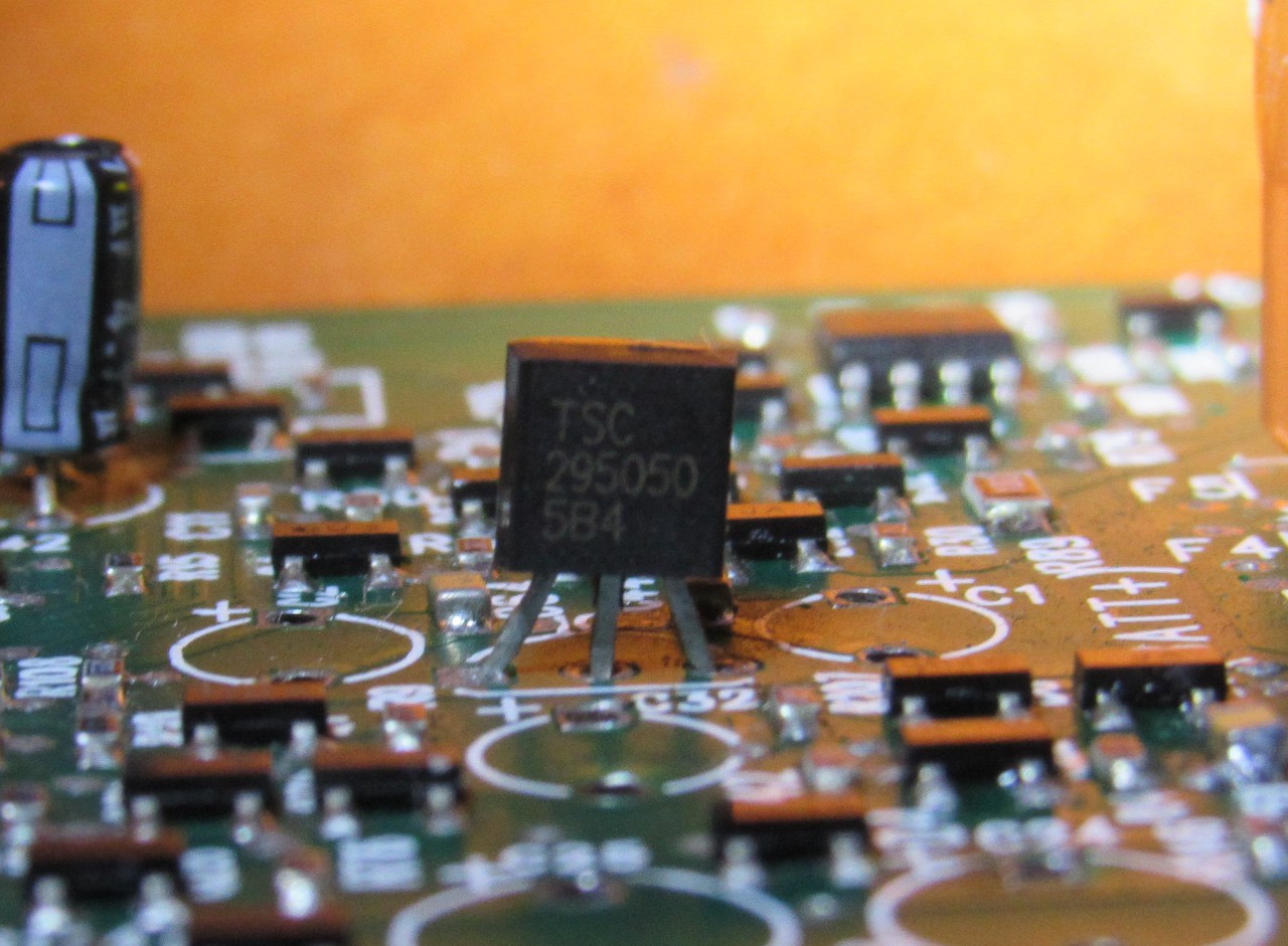

(#) Jancsi30 hozzászólása Jún 13, 2016 /
Tudja valaki, hogy mi ez?
Nem találtam hozzá adatlapot.
(#) vargaf válasza Jancsi30 hozzászólására (») Jún 13, 2016 /
5 V 150 mA alacsony feszültségesésű stabilizátor IC.
A hozzászólás módosítva: Jún 13, 2016
(#) Jancsi30 válasza vargaf hozzászólására (») Jún 13, 2016 /
Hát az lehet ... most mértem, a középső láb a test.
Ha jól sejtem, akkor a LP2950ACZ-5.0 ki is lehet váltani ...
Igen, ezt találtam TS kezdettel:
TS2950 adatlap
