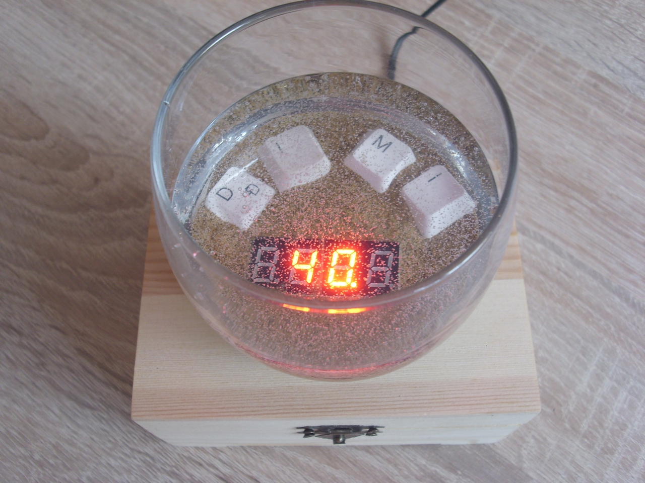

Barátom (Dimitrisz) 40. születésnapjára készült.
CL4021BH kijelzőm volt csak. A közös katód miatt csak így tudtam megoldani.

Tudom. Nincs gond. Értettem a viccet. Csak reagáltam. Egy kellően nagy pohárban elfér egy Arduino micro. Azzal már lehetne látványos dolgokat csinálni. kérdés, hogy a szükséges áramot átlehet-e vinni ezzel az áramkörrel. Majd csinálok már mérést.

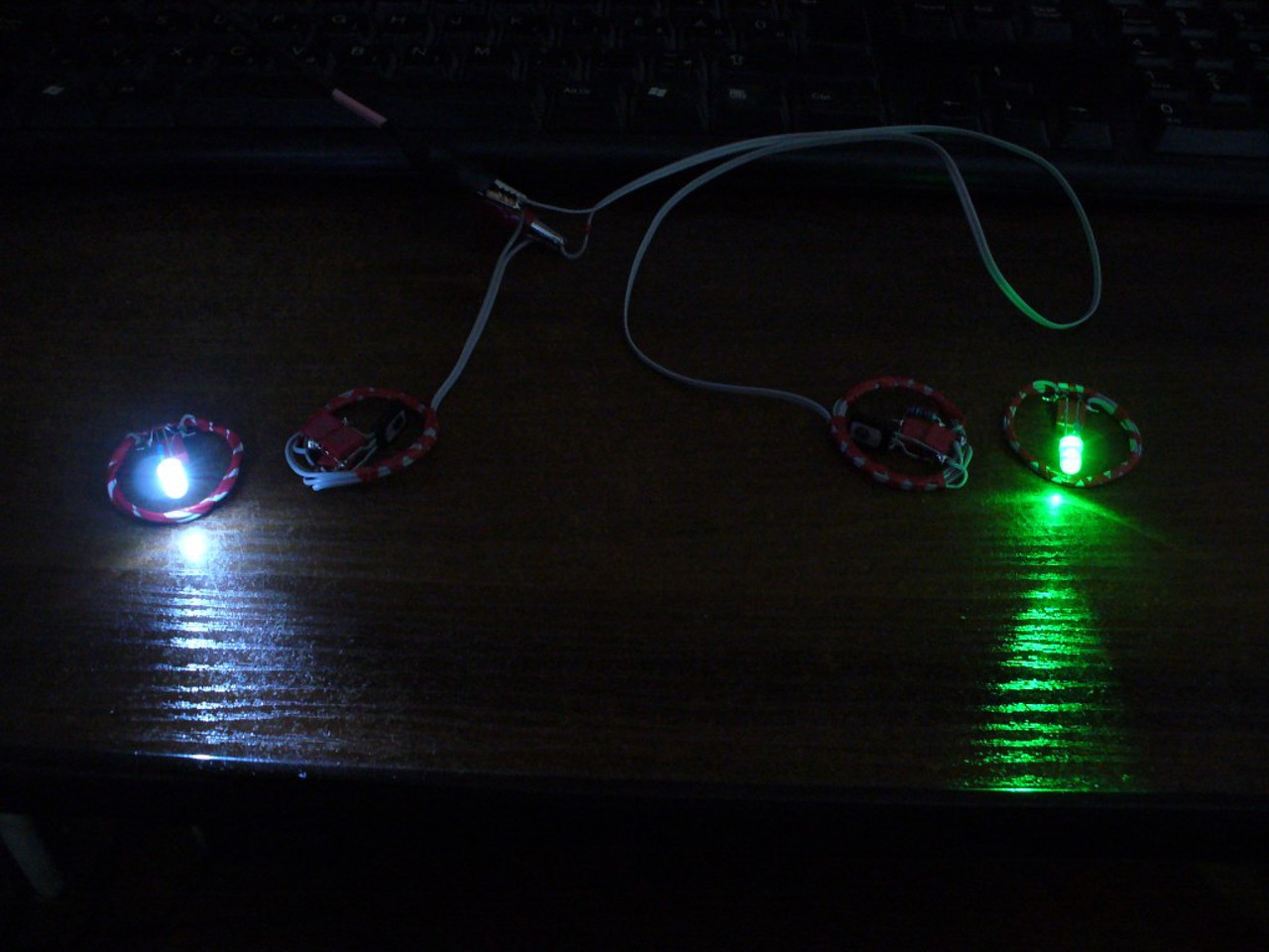

Készítettem két kisméretű (3cm) vezeték nélküli led meghajtót. Annyiban tér el az eddigiektől, hogy mindkét (adó/vevő) tekercs 4 menetes. Az adó oldalon 3+1 menet az elosztás, 1 menet a tranzisztor bázisa felé, 3 menet a kollektor felé, így 12V-os tápfeszültséggel tud üzemelni. A bázis ellenállás 33k, az áramfelvétel 45mA körüli. (a kondenzátorok 4,7nF 1nF 100nF)
Ezek a kis felharmónikus generátorok mit csinálnak a közép/rövid hullámú tartományban?
Próbáltatok már müködésük közben rádiót hallgatni? Jó persze ki hallgat manapság KH/RH rádiót? Vannak 1 páran még .Milyen jelalakot generálnak az oszcillátorok és kb hol rezegnek (pár kHzen maximum )? Szinusz vagy inkább négyszög vagy egyébb tüskéket? Szkóppal lestétek már , mi történik? Persze 5V és párszor 10-20 mA nem sok energia , meg "csak" a sokadik felharmónikus esik a rádiók vételi tartományába. De ez is elég lehet arra , hogy kissé zavarogjon és az EMC kérdés körét felvesse !
3MHz környékén üzemel, és jó közelítéssel szinuszos feszültséget állít elő, a hullámhosszhoz hozzámérhető nagyságú antennája viszont nincs. Nyugodtam lehet rádiózni mellette.
