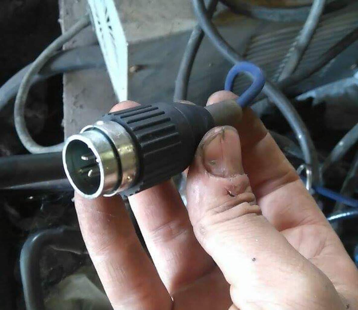

(#) diamondface hozzászólása Jún 14, 2016 /
Üdvözlet Fórumozók!
A mellékelt képen egy TIG AWI hegesztögép csatlakozója látszik. Ehhez kerestetik egy megfelelő aljzat.
Node mi a neve ennek? Hogy érdemes rákeresni? Nincs ráírva semmi, és a hegesztéstechnikai szakboltokban nem találtam ilyet.
(#) diamondface válasza diamondface hozzászólására (») Jún 14, 2016 /
Mégegy kép.
(#) Buvarruha válasza diamondface hozzászólására (») Jún 14, 2016 /
Ha a klasszikus tuselt vigyorgónak hívják, akkor ez a morcos csatlakozó.
(#) eSDi válasza diamondface hozzászólására (») Jún 14, 2016 /
Nézd meg a Farnell kínálatát. Ha ott nem találsz, akkor nehéz dolgod lesz.
(#) diamondface válasza eSDi hozzászólására (») Jún 14, 2016 /
Bárhol találok, ha tudom, MIT keressek. Azért ide írtam, mert nem tudom, hogy hogyan kell rákeresni.
A kolléga említi egy hozzászólással feljebb a tusel csatlakozót. Ez az? Ha igen, elnézést kérek az értetlenségért.
(#) Sebi válasza diamondface hozzászólására (») Jún 14, 2016 /
Hazánkban a DIN magnócsatlakozókat hívták tuchel-nek. (Amúgy ez a gyártó cég neve.)
Ez az érintkező típus hasonlít a régi AUDIO csöves erősítőkön használt csatlakozóra, de az 3 pólusú volt, nagyobb érintkezőszámmal még nem láttam.
Lehetséges, hogy a Tied is a TUCHEL cég gyártmánya.
(#) diamondface válasza Sebi hozzászólására (») Jún 14, 2016 /
Á, így értem. Nem tudtam, hogy innét a "tusel" szó. A DIN csatlakozót megismerem, ahhoz van apa is, anya is a fiókom mélyén. A jó öreg Kleopátrámban is az teljesít szolgálatot.
Ez a csatlakozó a képen nem audió célokat szolgál sajna.
Hasonló csatlakozóból van ezer és egy fajta, kicsi az esélye, hogy ismerjük. Az ajánlott oldalon elég jól le lehet szűrni és kisebb-nagyobb időráfordítással át lehet nézni a találatokat. Szerencsére mindegyikhez van mellékelve kép és leírás/adatlap. Esetlek tőlük is megkérdezheted, ők jobban tudják mivel kereskednek. Én is itt találtam a kocsimhoz érintkezőket egy speciális csatlakozóba, máshol még hasonló sem volt.

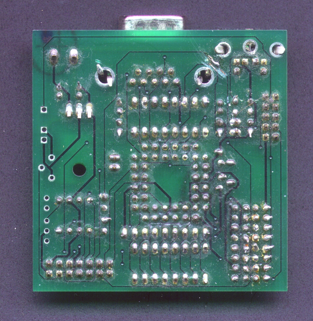

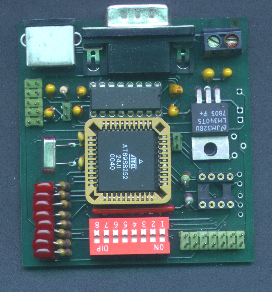

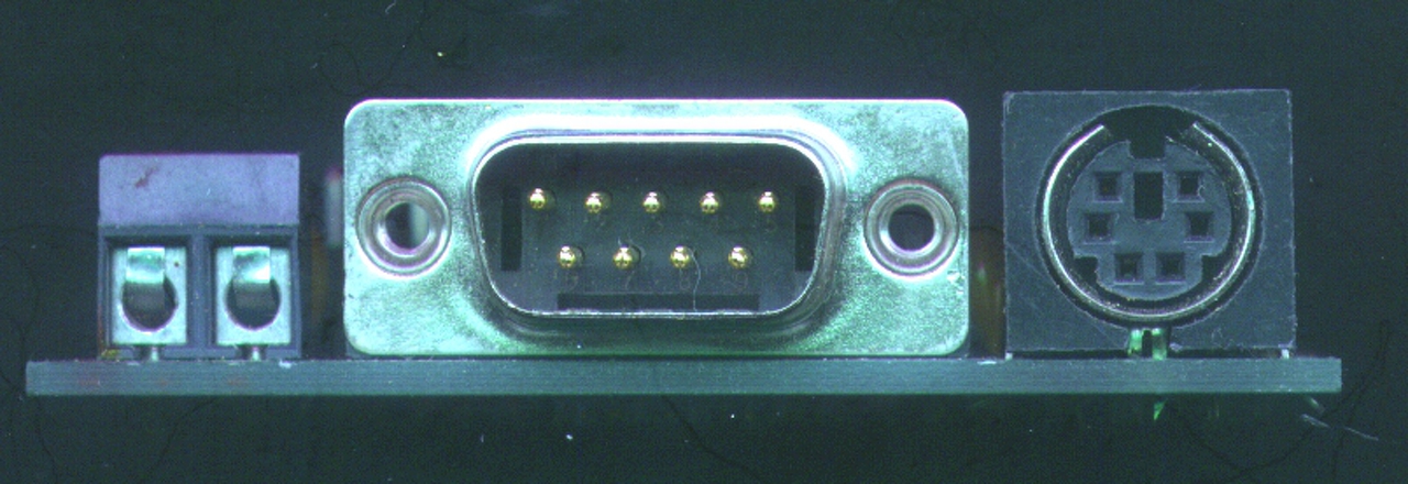

(#) turulbird hozzászólása Jún 14, 2016 /
Üdv! Ez mi lehet?
A sorosportnál egy max232 ic van.
A hozzászólás módosítva: Jún 14, 2016
(#) Bakman válasza turulbird hozzászólására (») Jún 14, 2016 /
Valaminek a valamije. Mikrokontroller, illesztett RS232 csatlakakozással, minden bizonnyal egy nagyobb gép része, így, ebben a formában kb. semmire sem jó.
(#) turulbird válasza Bakman hozzászólására (») Jún 14, 2016 /
Akkor pontosabban; mire használható?
Szerintem ez egy avr programozó, tápot adva rá a ledek villognak, tehát valamilyen program fut rajta. A tüskék meg szerintem jtag csatlakozások. A neten sajnos nem találok róla semmit már évek óta. Az üres foglaltba valószínűleg meg valamilyen eprom való. Gépre dugva soros porton puttyban nem csinál semmit, persze gondolom a megfelelő program is kellene hozzá. A ps2 csatlakozóban egér vagy billentyű világít.
(#) Zsora válasza turulbird hozzászólására (») Jún 15, 2016 /
Én inkább valami gyakorló/fejlesztő eszköznek gondolom. A kapcsoló-, LED- és tüskesor erre enged következtetni.
(#) turulbird válasza Zsora hozzászólására (») Jún 15, 2016 /
Az a baj, hogy nincs rá írva semmi, amiről be lehetne azonosítani. A kivitelét tekintve pedig nem hiszem, hogy kis szériában készült, vagy egyedi darab.
Még hasonló rajzot sem találtam, még az Atmel oldalán sem.

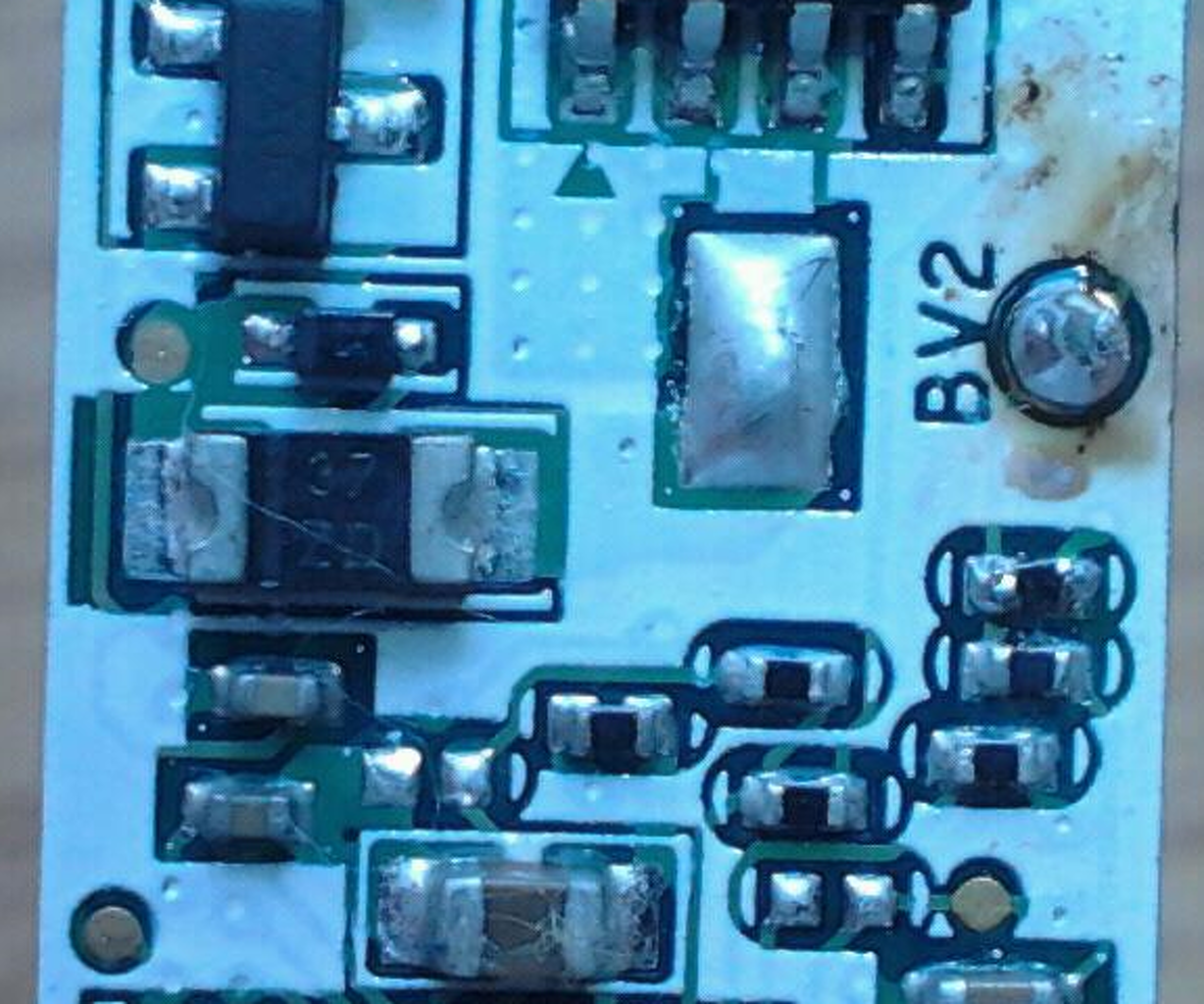

(#) teszti hozzászólása Jún 16, 2016 /
Ez mi? Laptop akkuban van. Az van ráírva hogy " 37 ZD ". Köszi.
(#) morgo válasza teszti hozzászólására (») Jún 16, 2016 /
Ez jó eséllyel egy alkatrész felirata.
(#) teszti válasza morgo hozzászólására (») Jún 16, 2016 /
Jaj, bocsi, a képet lehagytam.
Ezt találtam róla, de a BYD37ZD-re csak más gyártó adatlapját leltem. Azok meg más tokozásúak, lehet, hogy nem azonosak a képen láthatóval.
A hozzászólás módosítva: Jún 16, 2016
(#) rolie válasza morgo hozzászólására (») Jún 17, 2016 /
Esetleg 3,7V-os Zener dióda?
(#) proli007 válasza teszti hozzászólására (») Jún 18, 2016 /
Vagy egy hőbizti/bizti..

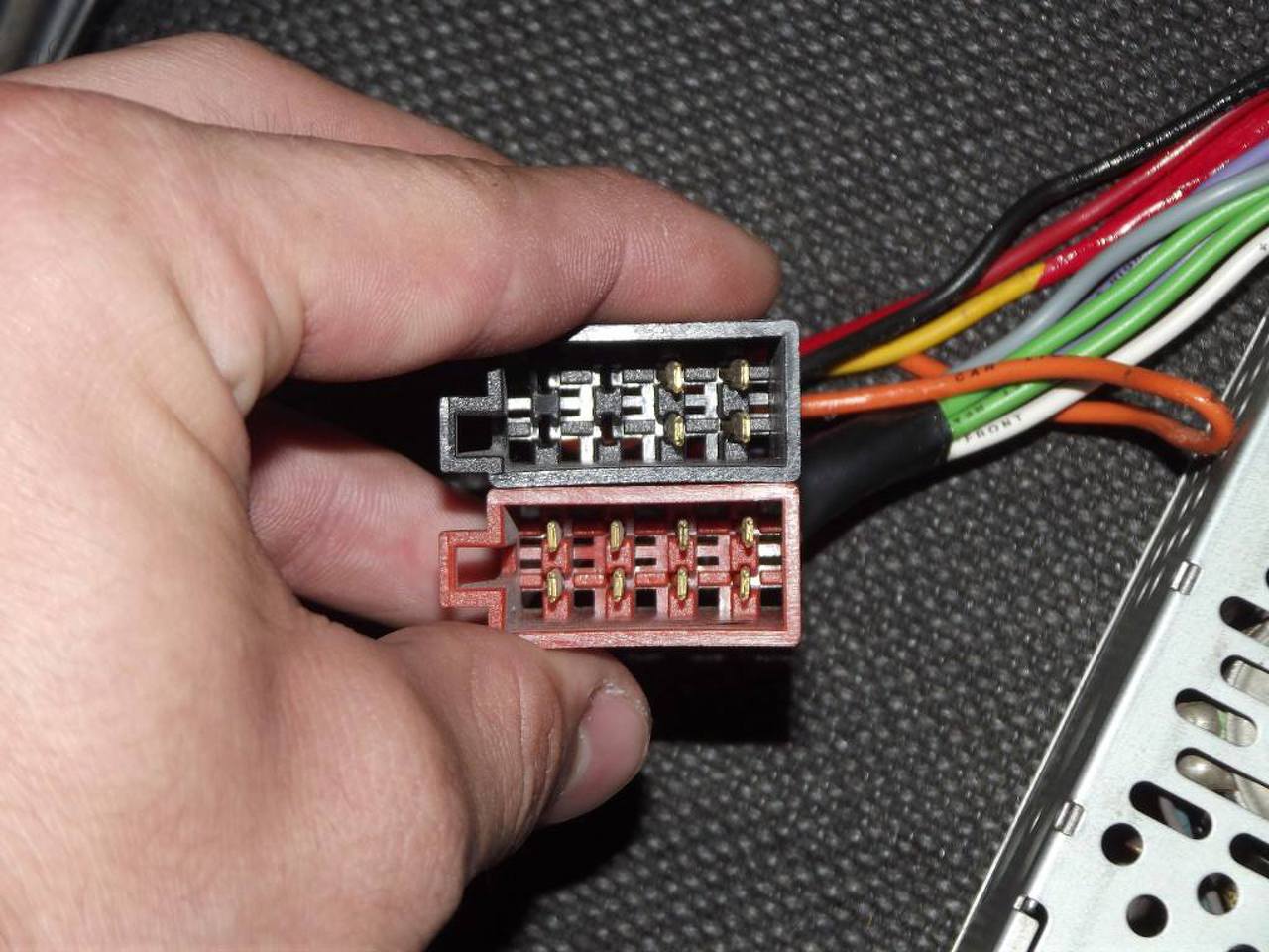

(#) martin66789 hozzászólása Jún 18, 2016 /
Egy kis segítséget szeretnék kérni. A mellékelt képen látható autórádió csatlakozónak kellene a neve, a csatlakozó neve amit bele tudok dugni, és a lábkiosztás hogy hova mit kössek.
(#) Gabó válasza martin66789 hozzászólására (») Jún 18, 2016 /
Szabvany ISO csatlakozo. Par szaz ft a par. Bővebben: Link
(#) gyoran válasza teszti hozzászólására (») Jún 19, 2016 /
szerintem is dióda (talán tényleg BYD37D), meg van jelölve a katódja. A tokozásra tényleg mást hoz, de hát ki tudja... Esetleg forraszd ki, mérd meg, ha tudod.
Sajnos ahogyan látom, az SMD-knél átállnak(-tak) egy táblázat nélkül teljesen követhetetlen jelölésre. Legalábbis én még semmilyen rendszert nem fedeztem fel. Itt a 37-nek lehet, hogy köze nincs bármi 37-es értékhez
(#) mraulajos válasza martin66789 hozzászólására (») Jún 19, 2016 /
(#) teszti válasza teszti hozzászólására (») Jún 19, 2016 /
Köszi a válaszokat, mindkét oldalán szakadást mérek.
(#) kadarist válasza teszti hozzászólására (») Jún 19, 2016 /
Az áramkörben milyen szerepet szántak neki, hová van kötve?
(#) martin66789 válasza Gabó hozzászólására (») Jún 19, 2016 /
Köszönöm a gyors segítséget
