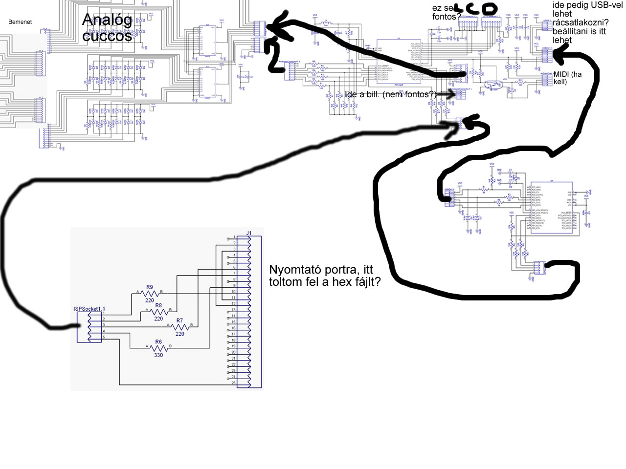

Sziasztok! Én még kezdő vagyok az elektronikában, (még csak pár dolgot csináltam) , de nagyon megtetszett ez a dobszerkó és egyserűnek tűnik (golnolom nem az).
No már most az a kérdésem lenne, hogy a piezo-nak jo esetlegEZ de ha nem akkor szeretnék választ kapni rá, hogy milyet lehet használni. Ahhoz a "lábbal vezérelhető cintányér" (nem tudom mi a neve ) , na hogy annak a pedáljába mit kell tenni? sima kapcsolót, vagy potit? A lábdobnál gondolom ugyanúgy volna a pedál, mint a cintányérnál. És még azt szeretném tudni, hogy ha esetleg én is könyveket vetek be akkor a cintányéroknál hogyan tudja azt, hogy a szélén, vagy a közepe felé ütöm meg? A chipnek gondolom EZ jó. Az összekötési elgondolásomat mellékeltem, sajnos össze kellett húznom a képeket, ugyhogy szar lett a minősége, de remélem ki lehet belőle venni a lényeget! Egyenlőre ennyi! radiomano

Hi!
Az edrum.info oldalon kétféle nyákterv is megtalálható, az egyik külön veszi az analóg és a digitális részeket, így bővíthető több analóg panel megépítésével, a másiknál egybe van építve a digitális egység egy analóggal, így csak nyolc csatorna van, nem bővíthető, viszont csak egy panelt kell összerakni. Bővebben: Link USB csatlakozást nem látok a rajzon, melyikre gondolsz? (Van egy digitális csatlakozása, de az négypólusú.)
