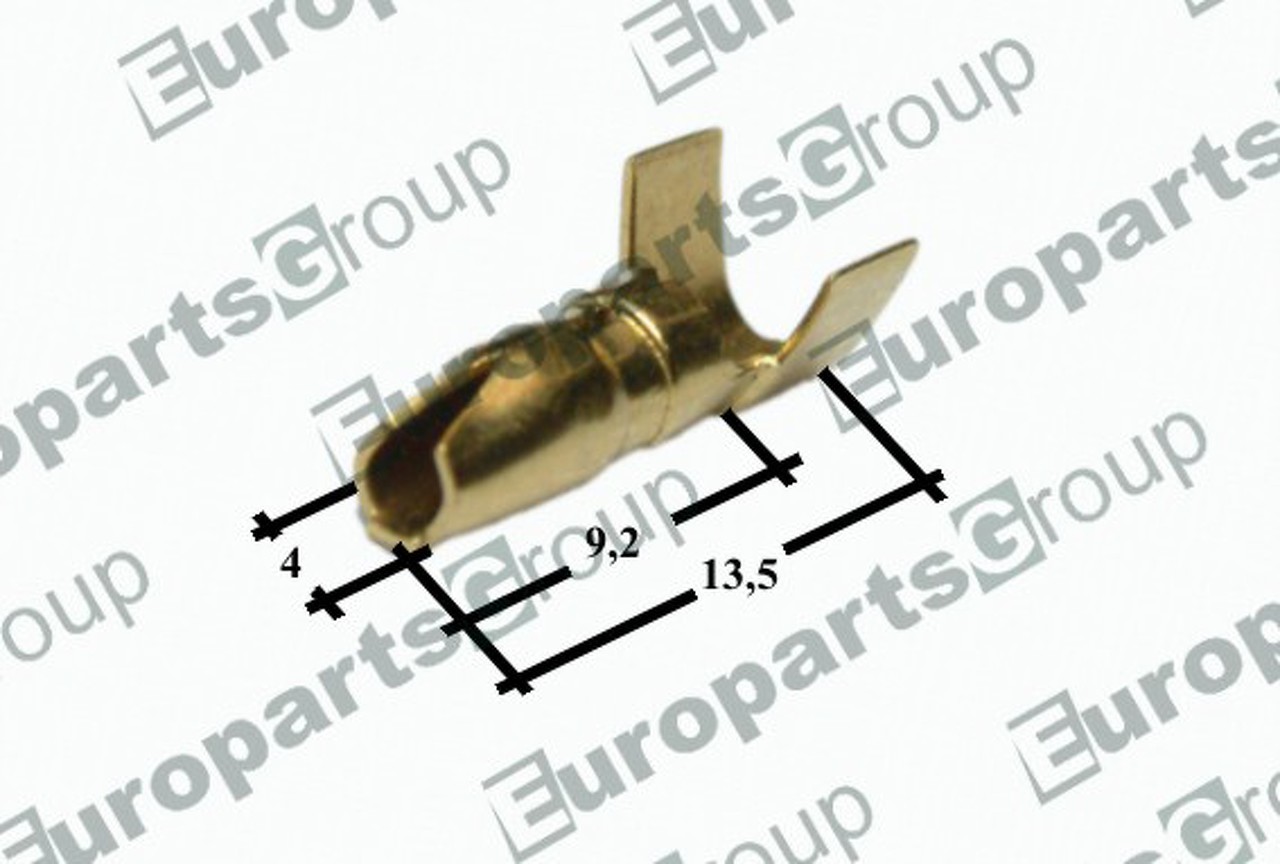

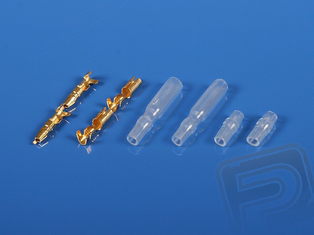

A nevét nem tudom, de multkor autós boltban láttam ilyet.
(#) Isti69 válasza Remci hozzászólására (») Jún 22, 2016 /
Valamilyen autós csatlakozó lehet?
(#) Remci válasza Isti69 hozzászólására (») Jún 22, 2016 /
Nem tudom megmondani, mást vásároltam, csak nézelődés közben láttam. Esetleg mutasd meg a képet a boltosnak ha van a közeledben, hátha tudja, vagy van neki.
Köszi! Még kutatgatok.
(#) nedudgi válasza Isti69 hozzászólására (») Jún 23, 2016 /
Hengeres csúszósaru.
Esetleg: motorcsatlakozó
A hozzászólás módosítva: Jún 23, 2016
(#) Chipmunk1960 válasza Isti69 hozzászólására (») Jún 23, 2016 /
Szia, Igen az /is/ a lapos saru helyett van ahol ezt a kerek fajtát használják. Láttam már ködlámpán, dudán...
(#) gkari válasza Chipmunk1960 hozzászólására (») Jún 23, 2016 /
Csónakmotorokban szinte csakis ilyen van.

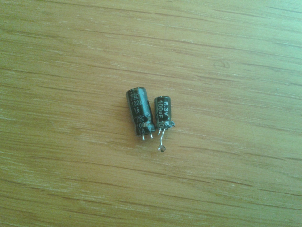

Sziasztok! Az lenne a kérdésem hogy a kondenzátoroknál számít a méret beli külömbség ha mindkettő 100 mikro farádos?

(#) morgo válasza Gas Monkey hozzászólására (») Jún 25, 2016 /
A mérete nem igazán számít, de ha jobban megfigyeled nem azonos a két kondi feszültségtűrése.
Ez viszont adott esetben nagyon is sokat számít.
(#) vargaf válasza Gas Monkey hozzászólására (») Jún 25, 2016 /
A képen lévő két kondenzátornál a méretbeli különbség az eltérő feszültségből adódik. A 6,3 V feszültségűnél a 16 V feszültségűnek nagyobbnak kell lennie.

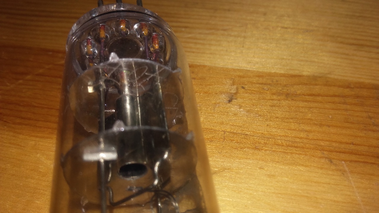

Kaptam egy elektroncsövet, de nem tudok rátalálni sehogy sem a neten.
A neve: ZZ (talán 2Z)
Elvileg rádiódókban használták az alapzajszint meghatározására.
Csak egy típusszámra vagyok kíváncsi, a többinek én szeretnék utánnajárni az interneten.
Még van rajta egy lógo: vathe(az utosó két betű nem biztos) budapest.
összesen 3 használható kivezetése van, a többi rövidzár.
Válaszokat előre is köszönöm.
(#) Action2K válasza csavarkulcs hozzászólására (») Jún 27, 2016 /
Szia! Szerintem az egy direkt fűtésű egyenirányító. Ez az?
A hozzászólás módosítva: Jún 27, 2016
(#) Sebi válasza csavarkulcs hozzászólására (») Jún 27, 2016 /
A gyártó: VATEA (hazai cég volt)
Emlékeim szerint a váltakozófeszültségű hálózat-stabilizátor vezérlője volt: egyenáramúlag a transzduktort meghajtó csövek rácsában volt, míg a fűtését a kimenetből leosztott váltófesz adta.
Kevesebb fűtőfesznél rátolt a kimenetre.
(#) csavarkulcs válasza Action2K hozzászólására (») Jún 27, 2016 /
az nem az a cső(,) amit keresek.
