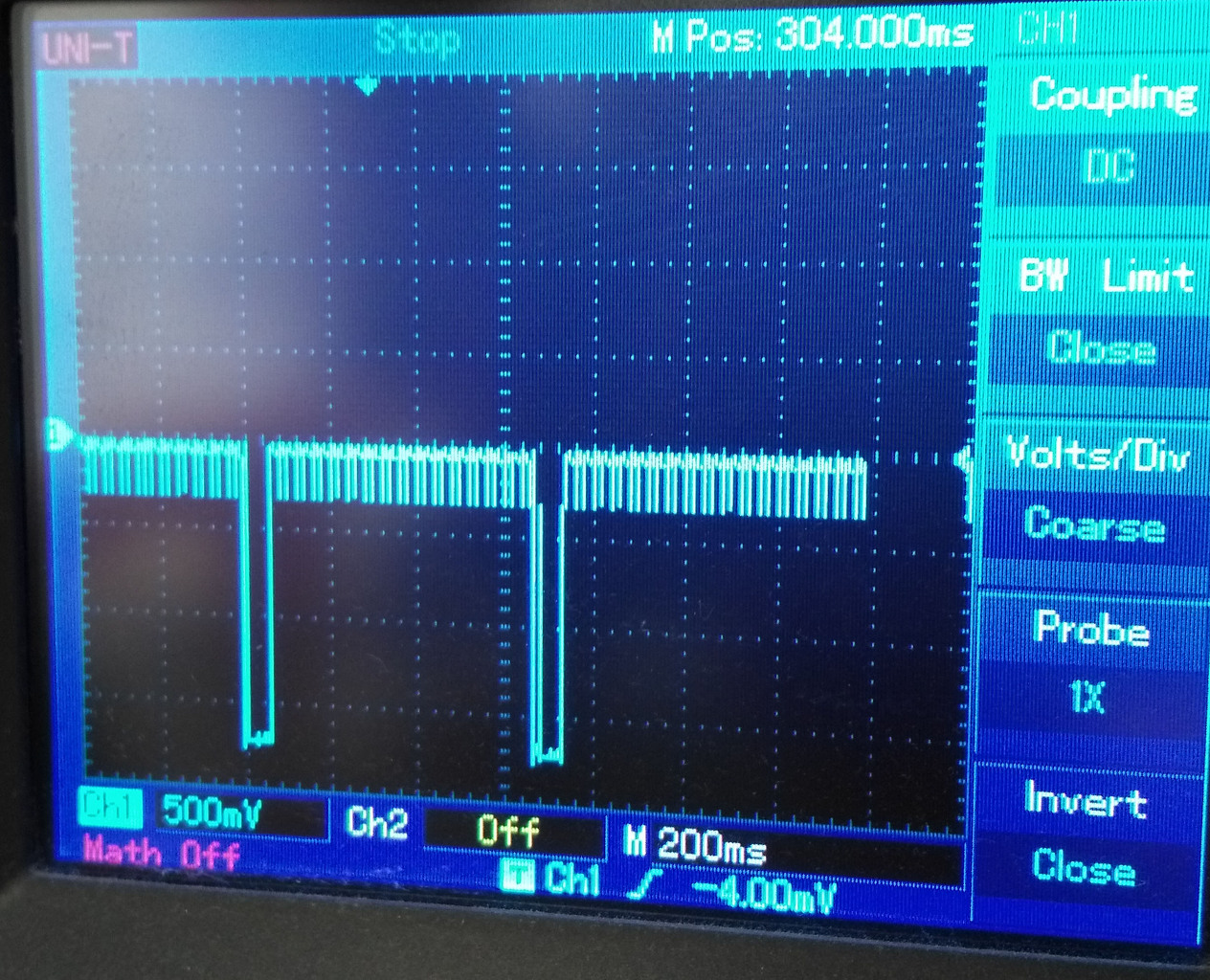

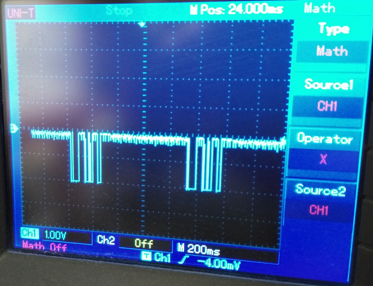

Hali mesterek. Vettem egy új tavirányítót egy Funai LCD tv-hez (LT850-M32), mert a régi távirányító néhány gombja már nem reagált. Az új táv (NF036RD) azt produkálja, hogy minden funkciót 2x végez el. Tehát ha pl. megnyomom az 1-es gombot, a 11-es csatornára ugrik, vagy ha hangosítom, kettesével megy fel a hangero, stb. A régivel ezt nem produkálja. Küldhetem vissza, vagy más lehet a baj?

Szkóppal ránéznék a kimenetére és az eredetinek is. Van amikor egyszer küldi az adatot a távirányító, majd utána csak egy ismétlődő jelet küld, amíg nyomva a gomb, de van amelyik folyamatosan az adatot küldi, lehet ez keveredik össze.

(#) Inhouse válasza fredee4444 hozzászólására (») Jún 22, 2016 /
Nem kell hozzá szétszedni, csak kell egy IR vevő (videóból, DVD-ből, TV-ből...), és annak a kimenetét is nézheted.

(#) fredee4444 válasza fredee4444 hozzászólására (») Jún 23, 2016 /
Rámértem, úgy tűnik tényleg dupla jelet küld. A kérdés csak az: miért? Mindkét esetben 2x nyomtam meg a 2-tes gombot.

(#) Buvarruha válasza fredee4444 hozzászólására (») Jún 23, 2016 /
Ne röviden, hanem hosszan tartsd nyomva a gombot, hogy olyankor mi történik.
