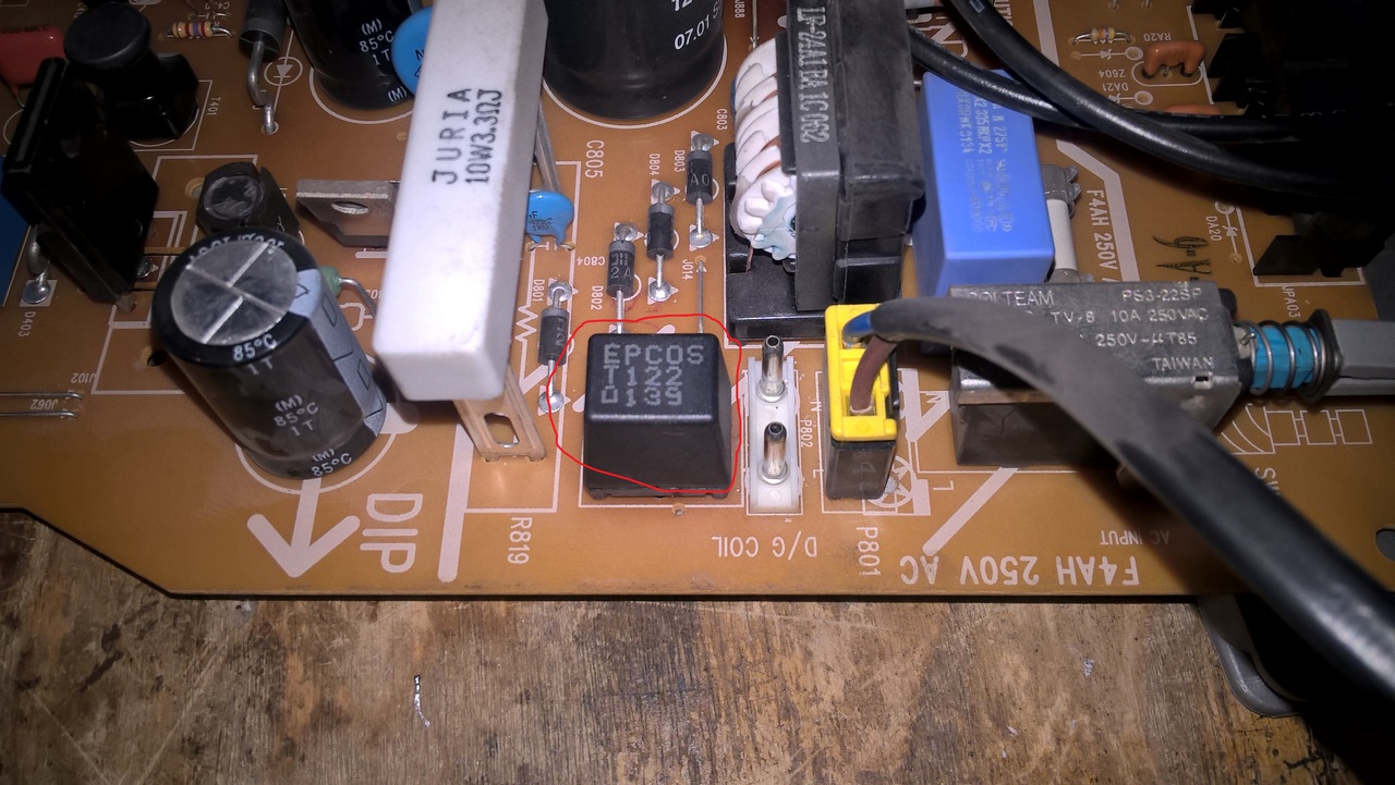

(#) Kuni0169 hozzászólása Jún 7, 2016 /
Üdv, a kápen látható alkatrész micsoda ? 3 kivezetése van, 2 között zárlatot mérek (vagy nagyon kis ellenálást)- nem tudom, hogy az úgy jó? A TV nem kapcsol be,készenléti állapotba van.
(#) eyess válasza jdani hozzászólására (») Jún 7, 2016 /
Van ám ennek megfelelő fórum oldala .
(#) BarnaPili válasza Kuni0169 hozzászólására (») Jún 7, 2016 /
Az a lemágnesező PTC. Úgy jó,ha hidegen kis ellenállás,ha megmelegszik,megnő az ellenállása. Ezzel létrehoz egy lecsengő intenzitású váltakozó irányú mágneses mezőt. Ez nullára hozza a képcső árnyékmaszkjának mágnesességét,biztosítva ezzel a színtisztaságot.
