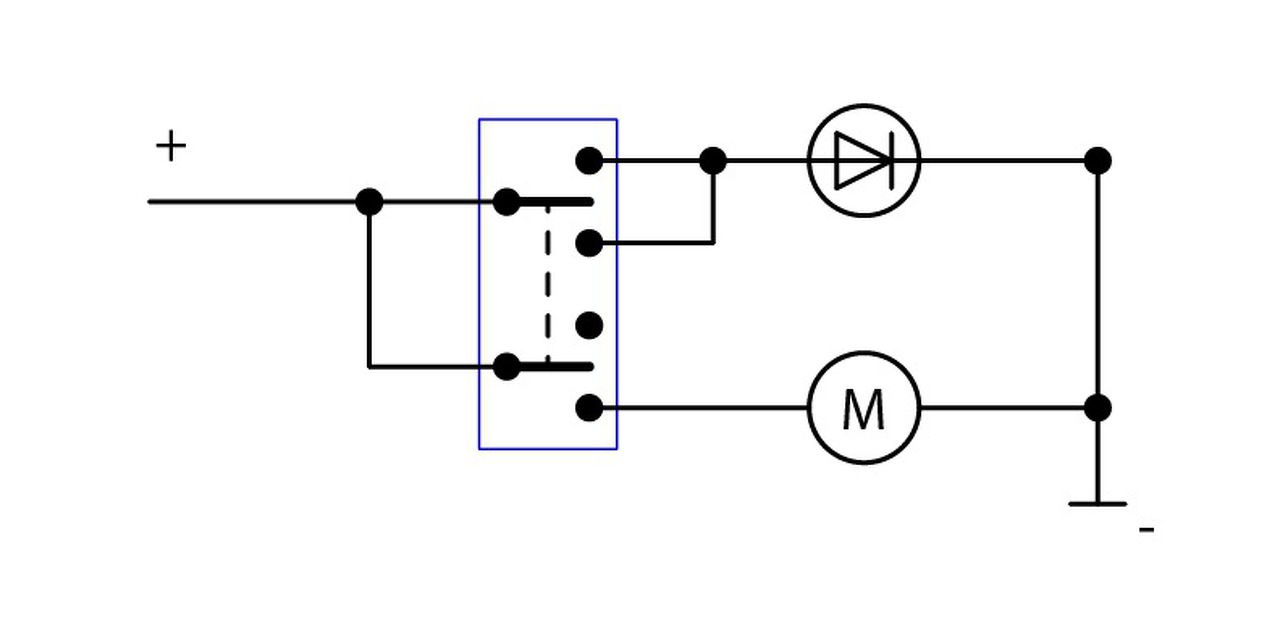

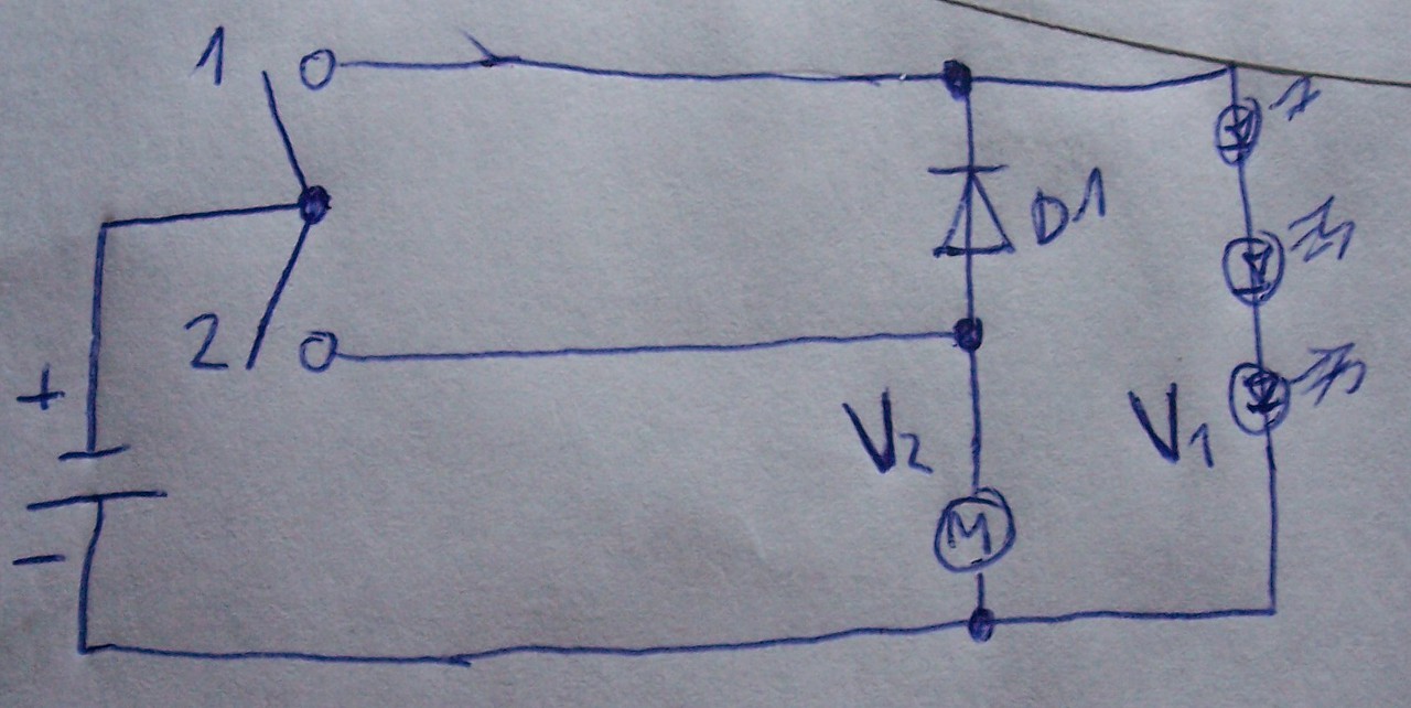

Hogy tudnám azt megoldani, hogy egy ILYEN kapcsolóval az alábbi módon kapcsoljak:
Az első állásban nem működik semmi
A második állásban 1 fogyasztó működik (12 V led szalag)
A harmadik állásban 2 fogyasztó működik (led szalag + ventilátor (12V))

(#) RoliNyh válasza egykezdo hozzászólására (») Jún 24, 2016 / 1
Azt hiszem, a legegyszerűben a képen látható módon.
Működése:
Kapcsoló 1 BE állásban a LED szalagra megy direktben 12V,
a motorra viszont nem jut belőle, mert a D1 dióda lezár.
Kapcsoló 2 BE állásában a motorra megy direktben 12V,
és a led szalagra a D1 diódán keresztül (mert az most kinyit) 12V.
Kis hátránya a dolognak, hogy a D1 diódán 0.7V esik, ezért a led szalagra így már csak 11.3V jut.
A motor és a led szalag helyet cserélhetnek egymással, te választod ki,
hogy melyíknek akarsz 12V -ot adni a kapcsoló 2 BE állásában.
A lényeg, hogy a D1 alkatrésznek bírnia kell a V1 ágban lévő fogyasztó maximális áramát...

(#) egykezdo válasza RoliNyh hozzászólására (») Jún 24, 2016 1 /
Köszönöm a választ!
Dióda nélkül nem megoldható? Másfajta bekötéssel? Mert a kapcsolónak 6 lába van összesen.

(#) Bakman válasza egykezdo hozzászólására (») Jún 24, 2016 / 1
Parancsolj. I-es állásban LED szalag, II-es állásban LED szalag + ventilátor.

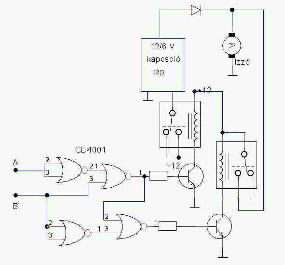

Szeretnék építeni egy eszközt az autómba, amely a következő feledatot látná el:
Adott egy 21W-os, 12V-os égő.
Az eszköznek van 2 darab 12 voltos bemenete (A és B).
Amikor az A bemeneten +12V-ot kap, és a B bemeneten 0V-ot, akkor az égő 6V-al kell égjen.
Amikor az A bemeneten 0V-ot kap, és a B bemeneten +12V-ot akkor az égő 12V-al kell égjen.
Amikor az A bemeneten 0V-ot kap, és a B bemeneten 0V-ot akkor az égő 0V-ot kell kapjon.
Amikor az A bemeneten +12V-ot kap, és a B bemeneten +12V-ot akkor az égő 12V-al kell égjen.
Nem kész kapcsolási rajzot várok el, hanem egy ötletet, hogy miket használjak fel.
A választ előre is köszönöm!

(#) reloop válasza david10 hozzászólására (») Jún 25, 2016 /
Szia! Az A+12V indítson egy 50% kitöltésű négyszög kapcsolójelet (555), a B+12V pedig direkt kapcsolja a 12V-ot. A kapcsolást MOS-FET-tel végeztetném.
Helyzetjelző féklámpa közös izzószálon?

(#) giskard válasza david10 hozzászólására (») Jún 25, 2016 /
Egy fajta megoldás. A dióda megfelelő teljesítményű legyen. A tranzisztorokat védő diódákat nem rajzoltam bele. A reléket kiválthatod megfelelő teljesítményű tranzisztorokkal vagy fetekkel.
