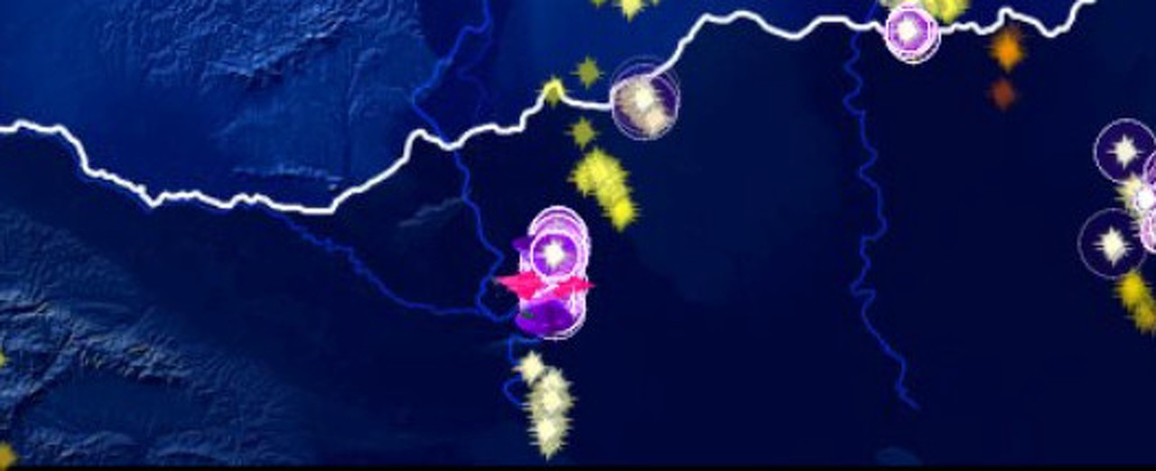

Megint nézem az időképes villámtérképet és vannak már furcsaságok is rendesen. Van egy pont ahol valami brutális vihar lehetett, de vajon mit jelezhet a klasszikus villám jelek mellett ez a vörös-lilás akármi?
(#) Kovidivi válasza Buvarruha hozzászólására (») Jún 26, 2016 /
Gömbvillám! Kulcslyukon is bemegy a szobába! Rosszabb, mint a szellemek, szörnyek!
(#) granpa válasza Buvarruha hozzászólására (») Jún 26, 2016 /
Ez már az Armageddon, végünk van, mint a botnak.
