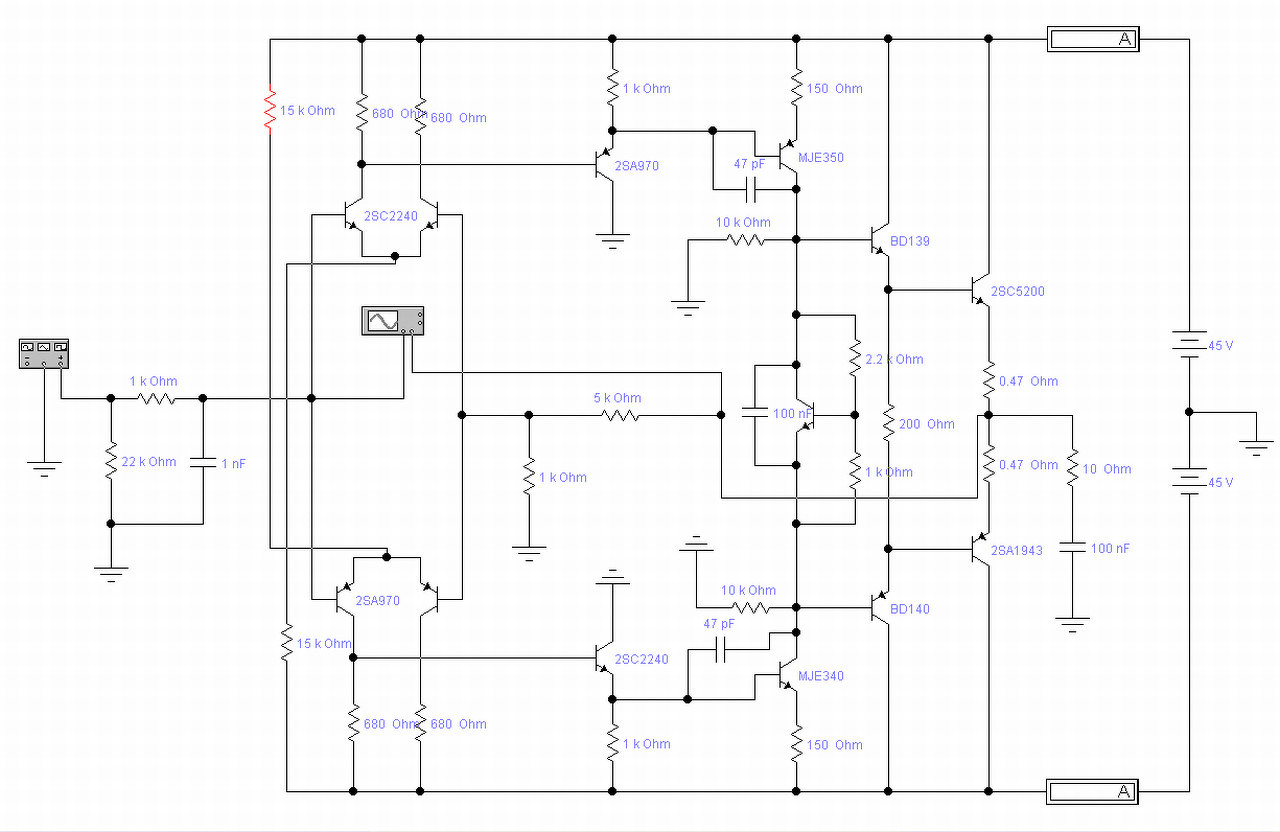

(#) Buvarruha hozzászólása Jún 28, 2016 /
Mivel nem találtam kész megoldást ami megfelelt volna az igényeimnek, egy meglévő kapcsolást módosítottam ami elméletileg jól működik és a szimulátor szerint is. Kérdésem, hogy lát-e valaki valami hibát, pontatlanságot a kapcsolásban?

(#) reloop válasza Buvarruha hozzászólására (») Jún 28, 2016 /
Szia! Diff. kollektorköri 680ohm ellenállásán kiegyenlített állapotban 1V-ot számolok (1,5-1,5mA). Utána van még két P/N átmenet, nincs elég áram az MJE tranyókon.
(#) Buvarruha válasza reloop hozzászólására (») Jún 28, 2016 /
Igaz, amúgy mekkora áramot kellene folyatni a tranyókon?
Az MJE 6-10mA között, ez a 150ohm-on kerekítve 1V-ot ejt. Az 1k-n 1,6V esés jön ki ami rendben is lenne, a jelenleg 680-on pedig 2,2V kéne essen ami 2,2V/1,5mA=1k5.
A 15k ellenállással képzett 3mA diff. forrásáram jobb táphullámosságelnyomást adna, ha Zenerről, vagy tranzisztoros áramgenerátorról jönne.
A korábbi kérdésedre azért nem válaszoltam, mert nem tudok olyan garantáltan működő végfok kapcsolást mely ilyen szoros visszacsatolást elviselne. Hússzoros alá a tranziens viselkedés gyengeségei miatt nem szokás merészkedni, mert instabillá válik az erősítő, begerjed. Ezt majd kikísérletezed, csak feltétlen legyen hozzá áramkorlátos tápod.
A DC átvitel miért fontos a számodra?
Piret Endre rajzán azért van 680ohm, mert 15V/3k9 áram folyik rajtuk.
