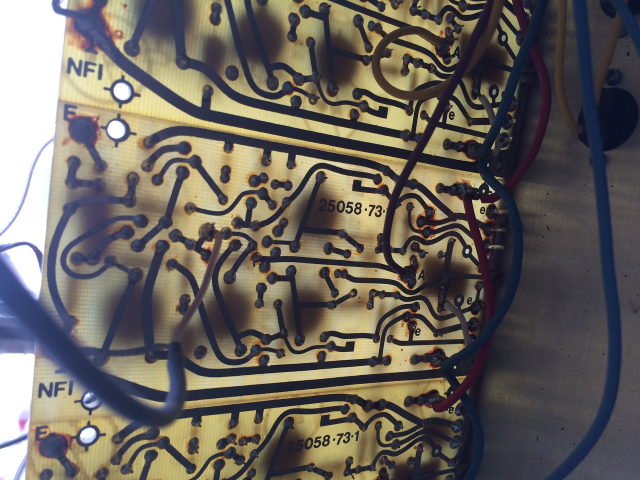

Vettem még régebben egy régi fadobozos valamilyen osztrák gyártmányú quaddro erősítőt. Ma sikerült rászánnom magamat. Sajnos a neten nem találtam semmit róla. A 4 végfokmodulból 1 működik, 2-ben kimennek a biztik, teljesen zárlatos a táp bemenete, de a végtranyók szerencsére nem drótok. Ebből egy működött is, de kicsit lehet jobban meghajtottam 4ohmos hangfallal. Sajnos arról sincs rajt semmi info hogy hány ohmos hanfal lenne ideális. Van egy csatorna viszont ami szól, de nagyon torzan. Itt tranzisztor hiba lehet valószínüleg? Nyugalmi áramot célszerű lenne beállítani vagy egyéb dolgokat a potikkal?
(#) Gafly válasza forma3 hozzászólására (») Jún 23, 2016 /
Ebben annyira kevés alkatrész van, hogy könnyen visszarajzolhatod.
Kis szerencsével négy egyforma végfok van benne.
De multiméterrel "összehasonlító" méréseket végeznék.
Potikat addig ne tekergesd, amíg nem ismered hogy mit miért...
Jó kérdés hogy miért van benne négy trimmer
Tényleg vissza kiellene rajzolni. Egyébként könnyen javíthatónak tűnik, nincs benne semmi speciális dolog.

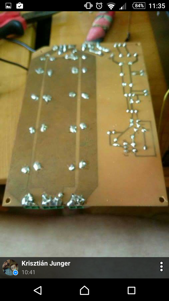

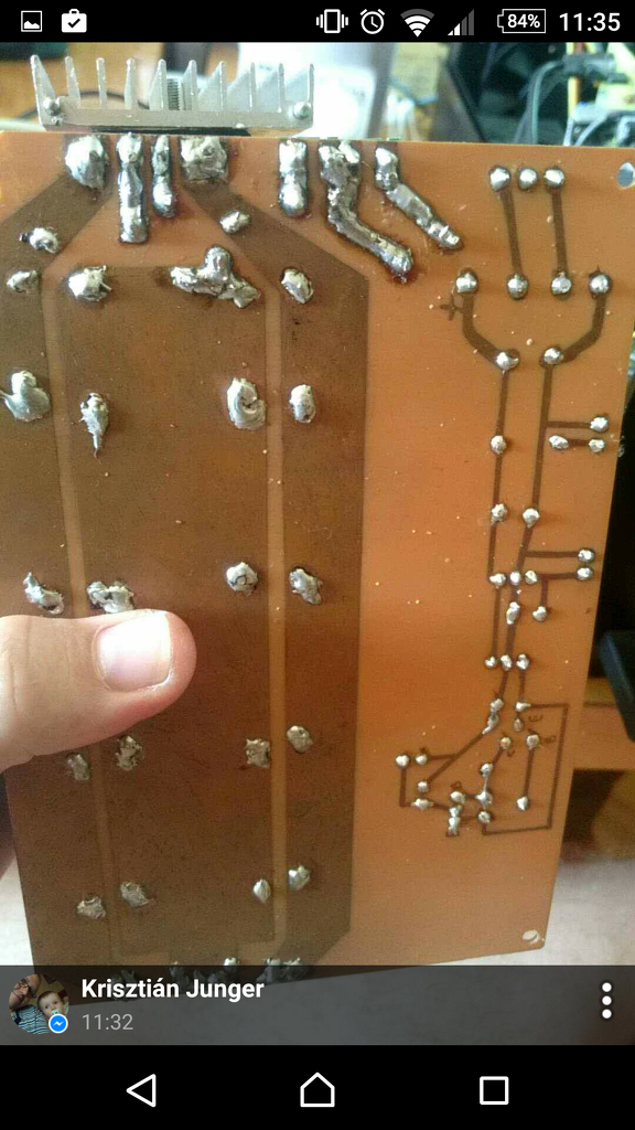

(#) krisz69 válasza Ge Lee hozzászólására (») Jún 24, 2016 /
Épp kibontottam a puffer panelt mert a kinai kisűtő-led meg adta magát így csináltam 2 képet . Eről vélemény ?
(#) Buvarruha válasza krisz69 hozzászólására (») Jún 24, 2016 / 1
A nagyáramú rész rendben van, viszont a segédtáp vezetősávai feleslegesen vannak elspórolva. De komoly hiba nincs, rendben van ez így.
A hozzászólás módosítva: Jún 24, 2016

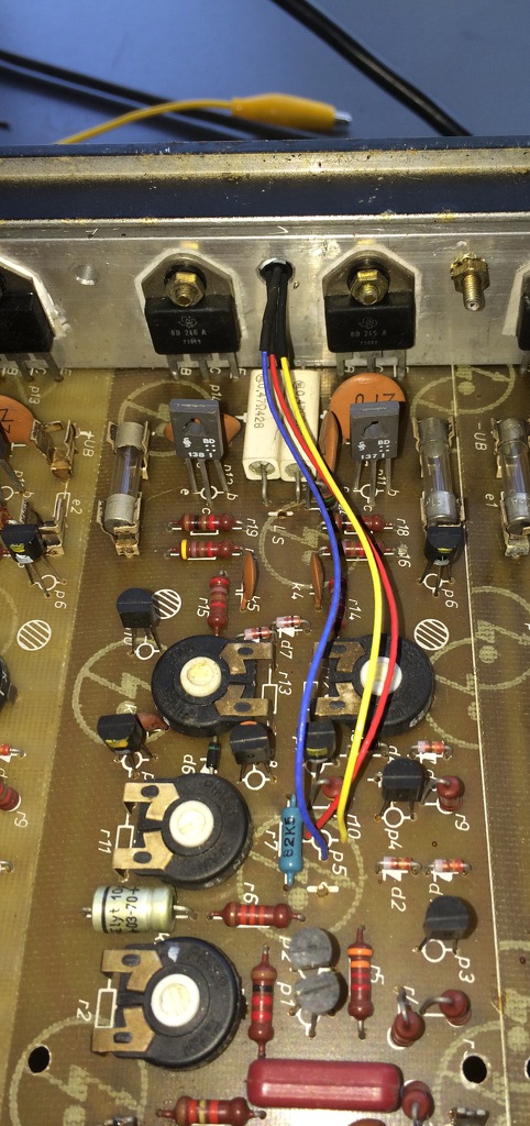

(#) ticko hozzászólása Jún 24, 2016 /
Tisztelt Fórumozók!
Hozzám került egy Alesis RA 300 típusú erősítő.
Állítólag végtranzisztorokat cseréltek benne, és a csere után igen nagy az alapzaj. Itt arra gondolok, hogy teljesen letekert hangerőnél is áthallatszik az aktuális zenemű, jel nélkül pedig igen-igen brummos. Szerintetek mi lehet a probléma okozója?
A hozzá való szerviz dokumentációt megtaláltam a világhálón, de semmilyen mérendő érték nem szerepel rajta.
Üdv.:Tibor
