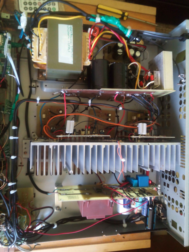

Sziasztok Vélemenyeket várok most van készülöbben egy 3x130watos Conductoros erösitö asztalon csoont nélkül megy ami lesz vagyis már van az külön hangszin aminek a kimenetéröl kapja az aktiv szub szörö a jelet igy tudok egyszere álitani a három csatornát és a mélyet külön is tudom korigálni levenni a hangerejet ha sokk és vágási frekit álitani minden fégfok hoz van védelem a trafo eg néhai denon6.1 es házi mozi erösitö trafoja amit pont erre találtak ki mivel 2x36 volt jön ki és van 12 voltos kimenet is lesz bennekülön minden csatornára 5ledes kijelzö.Csatolok pár képet és egy link video ahogy épp járatom.Gyönyörüen szol a 405quadom sehol nincs hozzá.Video link*
Gondoltam csinálok egy házi 2.1 es rendszert ami nem kicsi szerintem sikerült egy közép utat találnom ebben a dologban.Ha bármi okos észrevétel van szivesen fogatom mert még lehet modositani bár ahogy én érzékelem egész jo lesz most a doboz tervezése jön. *Link beillesztve! Használd a LINK feliratú gombot, ha linket akarsz beszúrni! A hozzászólás módosítva: Máj 1, 2016

Ideiglenesen az uj erösitmnekcsináltam egy dobozd egy kiszuperált denon házimozi erösitö a háza lesz uj elölap és fábol lesznek az oldalai csak már nem birtam ki hogy amit elképzeltem koncepciot hogy ki nem probájamés járasam ami benne van 3x130 vf2 aktiv álithato szürüvel a subbnál egy lm1036n hangszin csatornánkét kijelzövel bemenet választo beépithetö rádios mp3lejátszo ami távirányitos lesz még benne egy riaa korektorés terveimben van egy dac is belle az erösitö 2x50voltrol megy és védelem is van benne várom a véleményeket.Nagyon jol szol már most is.
Megte csináltad jól de nem ház úgy van mint írás neked vizzsa össze kicsit vezeték ek csavarva nincs össze lapelőn ledekekek nem egy vonal de ki majd alakula.
Nagyon boldog, hogy készített egy működő készüléket, és ezt szerette volna megosztani velünk, plusz pár bátorító, ne-adjisten dícsérő szót is szívesen látna.
Jó letaz első (második) nekifutásra. Ha akarok én még csúnyábbat tudok csinálni... akár.

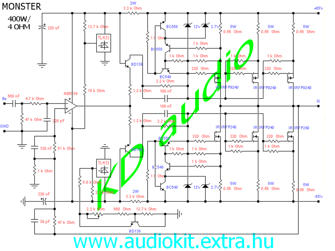

Sziasztok .Mi a véleményetek KD Mester 450Wattos végfokjáról ? A tápellátás számomra tökéletes lenne csak nemtudom mennyire hidalható ez a végfok modul valamint a további kimenő mosfetek számának növelése is érdekelne ha lehetséges, mivel kis impedanciájú( 1-2 ohm) de nagyteljesitményű mélynyomókat hajtana.
Csatoljál rajzot, mert van elég sok változat, ebből ember nem mondja meg melyikről van szó. Úgy összességében a saját véleményem, mert nekem is van egy 400W körüli változatom:
Ami nekem van az az eredeti VF2 kapcsolás, visszahajló karakterisztikájú áramkorláttal ellátva, 4-4db fettel (GF400). Ennek az áramkorlátja jól vizsgázott, a hőkompenzálás viszont csak egy picivel jobb mint az eredetiben, szóval nem valami jó. A KD féle változatok amiket láttam jobb hőkompenzáló megoldással rendelkeznek, de az áramkorlátjuk vagy gerjed, vagy nincs is benne. Szóval a kettőből össze lehet gyúrni egy jót. Fetek kérdése: Alapból kevés a fetek rendelkezésére álló gate áram, emiatt nem lehet belőle sokat párhuzamosan kötni, mert romlani fog az átvitel a felső tartományban. Ezen a hevenyészett mérésen látszik is, a függőleges osztás 20V/div. 200Hz-en még szinte a tápfeszig kivezérelhető a végfok, de 20kHz-en már csak 44V körül lesz a 82V-os tápból, és látszik ahogy lehajlanak a szinusz felfutó élei, mert a meghajtás árama már nem tudja elég gyorsan mozgatni a teljes gate töltést. Erősebb meghajtással nyilván ez is orvosolható.
Erre gondoltam ,bár amit te feltettél ide az sem tűnik rossznak ,igazat megvallva mint ahogy írtam is mélynyomókat fog hajtani de azt rendesen tehát a felső vagy magas tartomány itt nem annyira lényeges,de jobban örülnék ha nem a maximális kivezérlésen hajtaná ki a mélynyomókat hanem ha lehet egy picit a maximum alatt.Szóval szeretném ha 1-2 ohmos terhelés melett stabilan működne tartalékkal.Ebben kérném segítségeteket valamint tapasztalatokat is szivesen fogadom e téren.

Csak egyet nem értek hogy hogyan jön ki a GF400-ból +-84V tápellátás mellett 8 ohmos terhelésnél a 400 Watt?
Roppant egyszerűen, de látszik is ha megnézed a 200Hz-es fotót. A végfokban kb. a fetek Ugs feszültsége marad, de számoljunk többel, mondjuk 4V-tal. A teljes tápfesz 2x84 azaz 168V, ebből levonva a 2x4V-ot marad 160V, ez van a terhelésen. Ennek az effektív értéke kb. 56,5V, ami 8 ohmon 399W.
Nálam egyébként 180V körüli tápfeszről megy, és olyan 430W körül jön ki belőle. Akkoriban ezt inkább érdekesség képpen csináltam, hogy lehet egyszerűen és olcsóbban is ekkora teljesítményt csinálni, méregdrága végtranyók nélkül. Ma már persze ilyet nem csinálnék, kizárólag D osztályút. Abba bele lehet tenni a bele való 60A-es fetet, meg lehet hidalni, és ott van az 1-1,5kW 8 ohmra, mindössze 4db TO220-as fetből.
Már megvan ,csak picit elszámoltam a dolgokat
P = (U * U) / (2 * R) = 168 * 168 / 2 * 8 = 441 Watt és ebből még lemegy az eldisszipált watt és így jön ki a 400 watt ha nem tévedek
