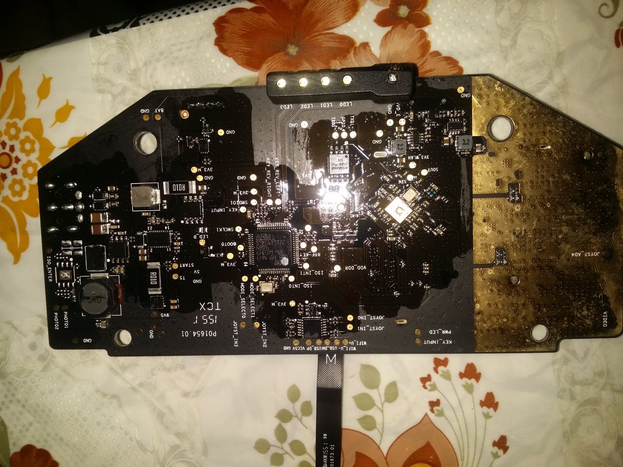

Olyan kérdéssel fordulok hozzá ,hogy az adott vezérlő panelre hová forrasszam a vezetékeket ahhoz,hogy ardunion keresztül felismerje tehát RX és TX kellene(Phantom 3 4K tav panelrol van szo)
