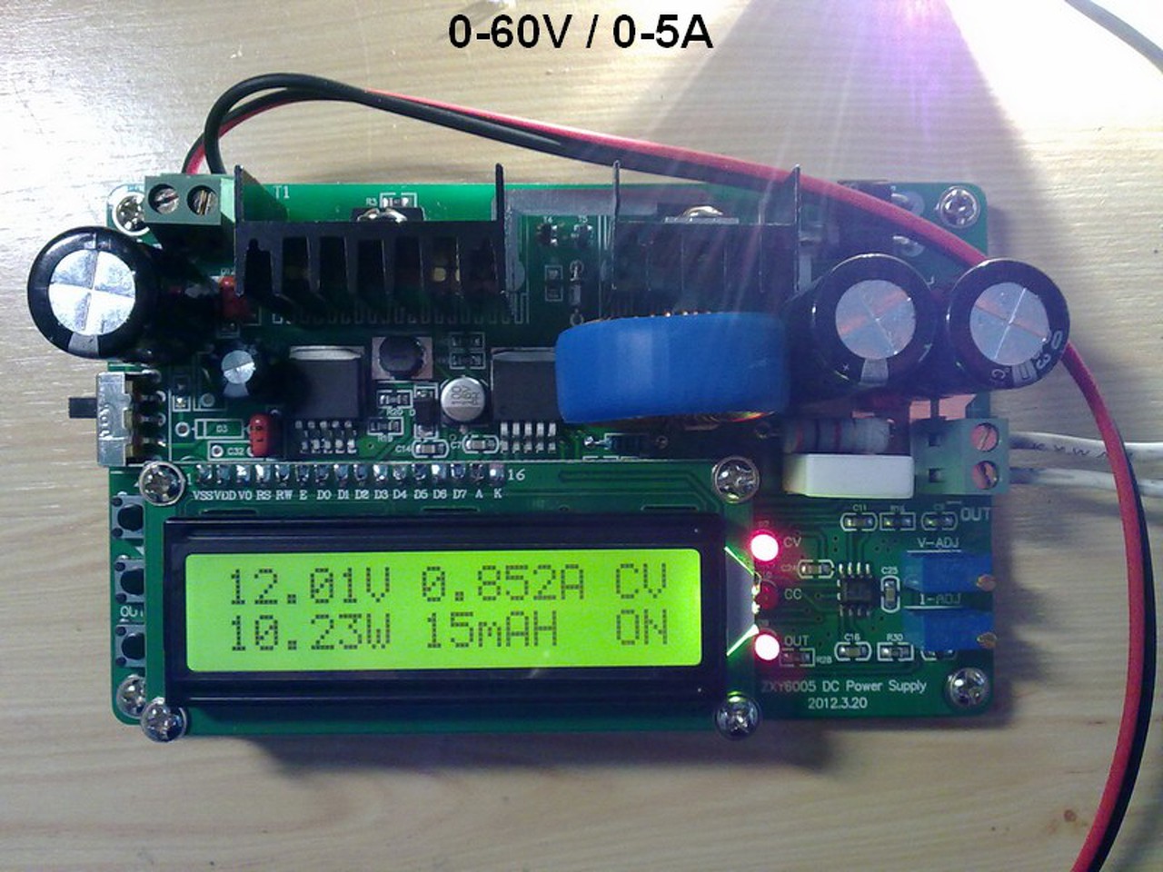

(#) scooby_ válasza Ge Lee hozzászólására (») Jún 26, 2016 /
Íme, a kis csicsás! Bővebben: Link
Már szemezgettem vele. Mennyire lehet ez használható, alapvetően most a zajától eltekintve?
(#) Ge Lee válasza scooby_ hozzászólására (») Jún 26, 2016 /
Majdnem egy az egyben ugyanaz a kapcsolás mint amit a kínai árul. Érdemesebb azt megvenni, mert 1800Ft körül van, és azon annyiért ott van még két sor LED kijelző is, ami mutatja a feszt meg az áramot (linkeltem már sokszor, meg a rajzát is közzétettem).
Leginkább akkut tölteni szoktam vele, de sok mindenre jó. A csicsásból hasonlókra gondoltam mint ami a képen van. Haverom vett belőle 1-2db-ot, nem panaszkodott rá.
(#) Kovidivi válasza Ge Lee hozzászólására (») Jún 26, 2016 /
Szia.
Ennek a tápnak is meg van a kapcsolási rajza? Ezen már LM2596 és LM2576 van (HV verzió). Az előző verziósban az SO8 tokozású buck converter állította elő az 5V-ot a mikrovezérlőnek, és volt még egy, ugyancsak SO8 tokozású IC, az pedig a FET-et hajtotta meg. Vagy csak simán le lettek cserélve, mert ezek nagyobb áramot bírnak, így jobban tudja hajtani a FET-et? És esetleg olcsóbb is egy LM2596, mint az eredeti 8 lábú IC?
Ha lenne egy éles fotó a kijelző nélkül, akkor vissza tudnám fejteni, hogy mit csinál ott a két LM IC. A neten minden fotó LCD kijelzővel együtt van, pont a lényeget takarja el Ha lesz időd/kedved, rakd fel valamelyik DC-DC vagy labortáp topicba, aztán úgyis megtalálom. Köszi!

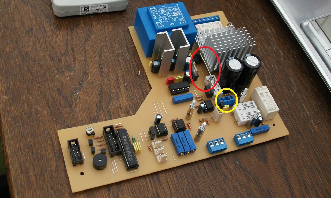

(#) janikukac hozzászólása Jún 29, 2016 /
Lassan, de biztosan elérkezek ennek a tápegységnek az élesztéséhez. A legtöbb alkatrészt már beszereltem, de néhány kérdés felmerült bennem. Sajnos nem minden világos az idegen nyelv miatt.
1)Kell-e csillám a két nagy tranzisztor alá, ha egy bordára kerülnek? (szerintem nem)
2)A nagy borda alatt lévő 3db. 3-as csatlakozó a 3 ventilátorhoz valóak? Ezek ugye mind 12V-osak?
3)A képen bekeretezett pirosban található szürke drót (?), meg az a réz színű akármi (?) micsoda? A citrommal keretezett helyre mit kell kötni?
(#) Mircsof válasza janikukac hozzászólására (») Jún 29, 2016 /
Helló!
A szürke egy Z alakú leszorító, ilyen szokott lenni a PC alaplapokon is. A réz drót meg a hozzá "tákolt hurok, amibe bele van akasztva.
Szerintem nem kell csillám, mivel a kollektor össze van kötve így mind egy. De figyelni kell, hogy a bordán keresztül ne legyen összekötve másvalamivel. Én biztos ami biztos alapon raknék alá.

(#) Hp41C válasza janikukac hozzászólására (») Jún 29, 2016 /
Ha hosszú távon jót akarsz magadnak, családtagjaidnak, ismerőseidnek:
- Az X4 és az X3 csatlakozót nem használod.
- Az X3 -hoz menő vezetékeket eltávolítod a transzformátor primer kivezetéseinek forrpontjaitól (a forrpontok maradjanak meg) az X3 forrpontjaiig, de legalább 8 .. 10 mm -t belőlük. A transzformátor primer kivezetéseitől mért 7.5 mm-en belül nem lehet a leválasztott résszel üsszefüggő fém vezető. Ez a 7.5 mm fémmentes legyen.
- Valahogy másként old meg a transzformátor primer tekercsének bekötését.
Megoldás lehet még a primer és a szekunder vezetékek között min. 2 mm -es kivágás készítése. De készíthetsz a forrasztási felületre az érintésvédelmi előírásoknak megfelelő bevonatot is.
