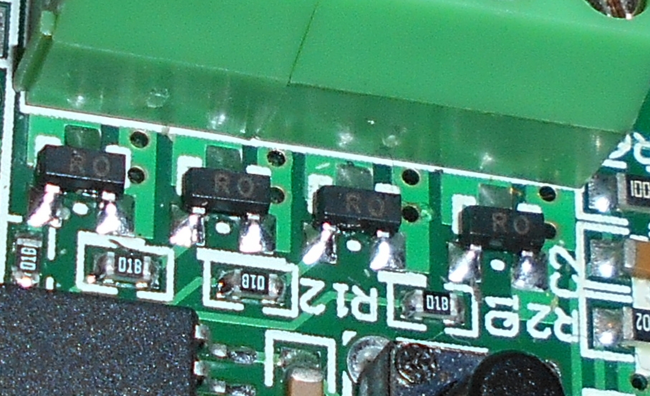

(#) Wind-Storm hozzászólása Júl 11, 2016 /
Helló!
Ezek itt N FET-ek lesznek, az egyik némi zárlat után megdöglött.
Ugyanolyan típusra szeretném kicserélni. Meg lehetne tudni a jelölésből mi a típus?

(#) ktamas66 válasza Wind-Storm hozzászólására (») Júl 11, 2016 /
Ha mégsem fetek lennének, akár BC848-ak is lehetnének.

(#) Wind-Storm válasza ktamas66 hozzászólására (») Júl 12, 2016 /
Azok (is) ezt a jelölést kapják?
