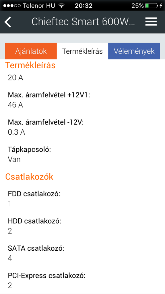

A Chieftec Smart 600w gps-600a8 jó táp? És ha a hdd-t/ssd-t szeretném a tápra dugni akkor a hdd csatlakozók számát kell néznem vagy a sata csatlakozókét?
Gondolom a HDD csatlakozó az a régi MOLEX csatlakozó, amire tehetsz SATA táp átalakítót...
Nem, azok a sirtec gyártmányű chieftec-ec egyáltalán nem jók, FSP hyper a mostani klasszik olcsó és jó táp. A chieftec akkor volt jó amikor még annó Delta gyártmány volt bennük, mára alja lett a chieftec.
