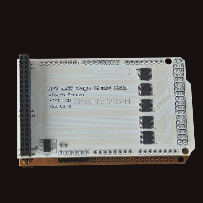

Sajnos az egyik vásárolt arudino shield-en (LINK) már teljesen kiszottyosodott a 2x20 pin-es mama csatlakozó, le kellene cseréljem. Hullámforrasztó lenne a legjobb, mert azzal ugye csak egy pillanat lenne, de olyanom nincs. Mi lenne a legbiztonságosabb megoldás a csatlakozó eltávolítására? (utána papát fogok beültetni)
(#) moderboy válasza speedbump hozzászólására (») Júl 16, 2016 /
Nézdd meg lehúzható-e róla a műanyag burkolat, van amelyiket szét lehet szedni.
(#) speedbump válasza moderboy hozzászólására (») Júl 16, 2016 /
Köszi! Van valami ismérve annak, hogy lehúzható-e a burkolat? Nem akarom nagyon megtépni, nehogy valami törjön / szakadjon
(#) moderboy válasza speedbump hozzászólására (») Júl 16, 2016 / 1
Nemtudom, itt javasolták nem rég ezt a megoldást. Próbálj meg óvatosan alányúlni a sarkának pengével és kicsit megfeszíteni, ha mozdul mozdul, ha nem akkor szívás.
(#) Bakman válasza speedbump hozzászólására (») Júl 16, 2016 / 1
Csípőfogó (jó hegyes) és tapétavágó. Szétforgácsolod a műanyag burkolatot, ezután a lábakat egyenként ki tudod forrasztani. Itt a hétvége, nem fogsz unatkorni egy-két órán keresztül.
(#) moderboy válasza Bakman hozzászólására (») Júl 16, 2016 / 1
Akkor már le is fűrészelheti hosszában a paneltől pár milliméterre, az talán gyorsabb és biztonságosabb a NYÁK-ra nézve.
(#) Bakman válasza moderboy hozzászólására (») Júl 16, 2016 / 1
Szedtem már le így csatlakozót, teljesen biztonságos. Elég egy csípőfogó is. Fentről, függőlegesen a furatok közepét kell elcsípni. Az első vágásnál lepattan a csatlakozó oldala, a következőnél az első két érintkező elhajlik, de a műanyag darab könnyen leszedhető. Így elég hosszú marad az érintkező, könnyedén meg lehet fogni és egyenként kiforraszthatóak.
Csípés, leszedés, forrasztás (kétszer), csípés, leszedés stb.
