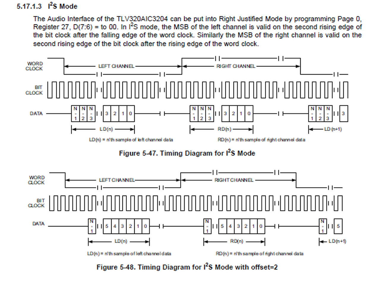

(#) eSDi válasza gyulank hozzászólására (») Júl 13, 2016 /
A 2x4 csatornából úgy lesz 6, hogy ennek az egységnek a bemenete digitális.
Valójában 5db vezetéken jön be a hang adat (több csatornás I2S busz):
- RLCLK: Jobb és bal csatorna kiválasztó órajele (Word Clock).
- SCLK: Fő órajel (Bit Clock).
- FRONT ADATA0: Első hangszórók adatvonala (Jobb + bal csatorna).
- REAR ADATA1: Hátsó hangszórók adatvonala (Jobb + bal csatorna).
- C/W ADATA2: Center + Sub adatvonala.
A maradékon csak a processzortól kapja az utasításokat és a reset-et.
