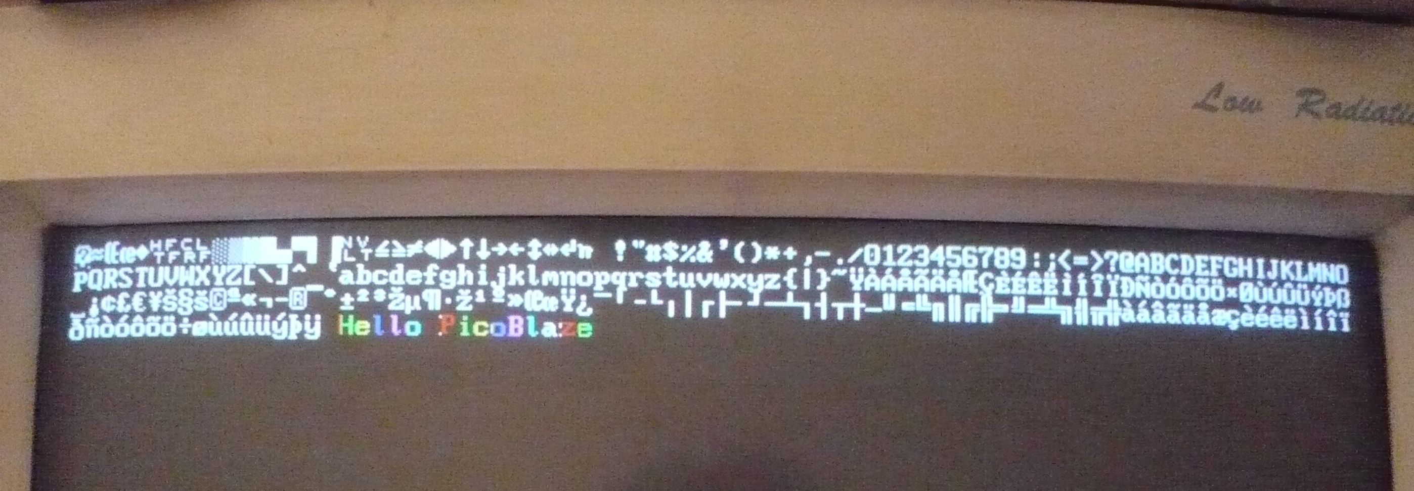

Hozzaadtam egy COLORMAP-et (dual port block ram) az MDA-hoz. A RAMok MDA cime kozos mindket oldalon. A colormap kimenete 3 biten irja az RGB regisztert. Igy a megfelelo karakterhez kerul a megfelelo szin. PicoBlaze-el Kiirattam az ASCII karektereket; ez egy Linux font tablazatbol konvertalt keszlet. A kepen lathato szoveg szinezesenel Red -el indul es 3 biten 7 szinnel szinezi ahogy halad a kiiras, majd 7.szinnel elolrol kezdi. A gond csupan az hogy: 1. nem Red-le kezdi hanem Green-el, vagyis a piros lemarad. Jol megfigyelve latszik hogy egy pici karakter-teruleten ervenyesul a piros , tovabb zold. 2. ha a szoveg kiiratas vegen nem rakok be egy space karaktert, akkor az utolso karakter nem jelenik meg. (ezt a szoveg hossza nem befolyasolja, nem cimzes hiba) Az assembly kodot debug-oltam, regiszter ertekek minden esetben rendben ..Otletem mar nincs.. Mire tippeltek, mi lehet a fentiek oka? (Projektet kuldom, ha valakit erdekel) Udv.

Én azt ajánlom az ilyen hibákat szimulátorral próbáld megkeresni. Valahol a jelterjedés utjába bekerül egy plusz regiszter, vagy nem jó szinkronba van két modul. Ez szimulátor alatt jól látszik és a folyamat időzités megértéséhez is sokat segit, ha sokat szimulál az ember. Én is elég sokszor korrigáltam ilyen csúszásokat. Söt, én általában, csak jónak tünő szimuláció után szoktam eszközbe tölteni. Sokszor csak csak külön a kérdéses modulokkal összeállitott próba projektekkel szoktam szimulálni, hogy röviditsem a forditási időt. Üdv. Zoli

Koszi, megfogadom a tanacsodat. Milyen simulatorral tudnam megnezni? (eletemben nem hasznaltam semmilyen szimulatort) WebPack tartalmaz ilyesmit? Igazabol nincsen olyan resze aminek folyamatat ne ismernem, megneztem az RTL-t is, ugy nez ki ahogy elore elkepzeltem, es megis valahol hiba van, megpedig a COLORMAP korul. Udv.
A webpack ISE-nek is van szimulátora, de ilyen problémára én inkább a modelsimet ajánlanám. Ha jól tudom Linux alatt használod a WP-t. Ehhez úgy tudom nincs linuxos Modelsim XE ( Xilinx Edition). A Mentor honlapjáról letölthető a legfrisebb ( de korábbi archive is ) Modelsim LE,SE,PE Bővebben: Link. Ez nem tartalmazza a xilinx libeket. Én úgy csináltam Windows alatt, hogy a XE verziót is letöltöttem és átmásoltam az SE könyvtárába. A modelsim.ini file-ba meg beregisztráltam a libeket az XE mintájára. Végül is az XE is jó lehetett volna, csak ahhoz nem volt okitás.
